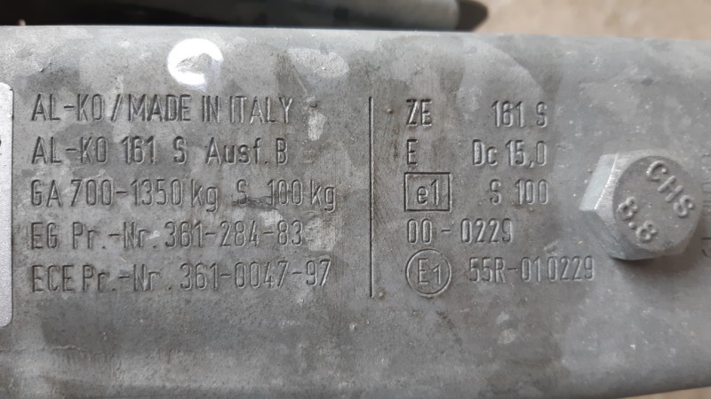

Bonjour a tous.
Pour une mini silver 290 voici les détails du châssis. Au niveau des poids, ce ne me semble peu clair. Vos avis?

Sauf erreur de ma part, ces infos ne sont pas celles du châssis : ce sont uniquement celles de la tête d'attelage Alko de type ALKO 161S.
Cette tête peut être utilisée sur des remorques et caravanes ne dépassant pas 1350 Kg.

ok pour le boitier d' attelage mais,
j' ai eu ce boitier pendant des années et il est donné pour 1600 kgs, peut être des modèles à 1350 kgs !!!

Bon. Donc pour le châssis, il faut que je cherche ailleurs...

Pour le châssis, c'est probablement sous le coffre de flèche, du côté droit : infos soit frappées directement sur le châssis, soit frappées sur une petite plaque métallique rivetée sur le châssis.
