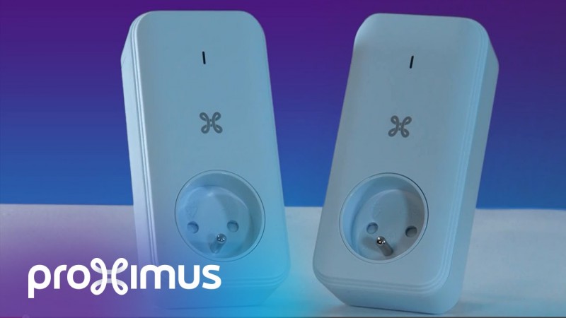

J'ai un CPL cela fonctionne super bien et cela ne ressemble pas du tout à l'image de Véronica.
En Belgique 1 prise doit être obligatoirement branchée sur la box, la 2e doit obligatoirement sur une prise direct et non sur une multiprise.
