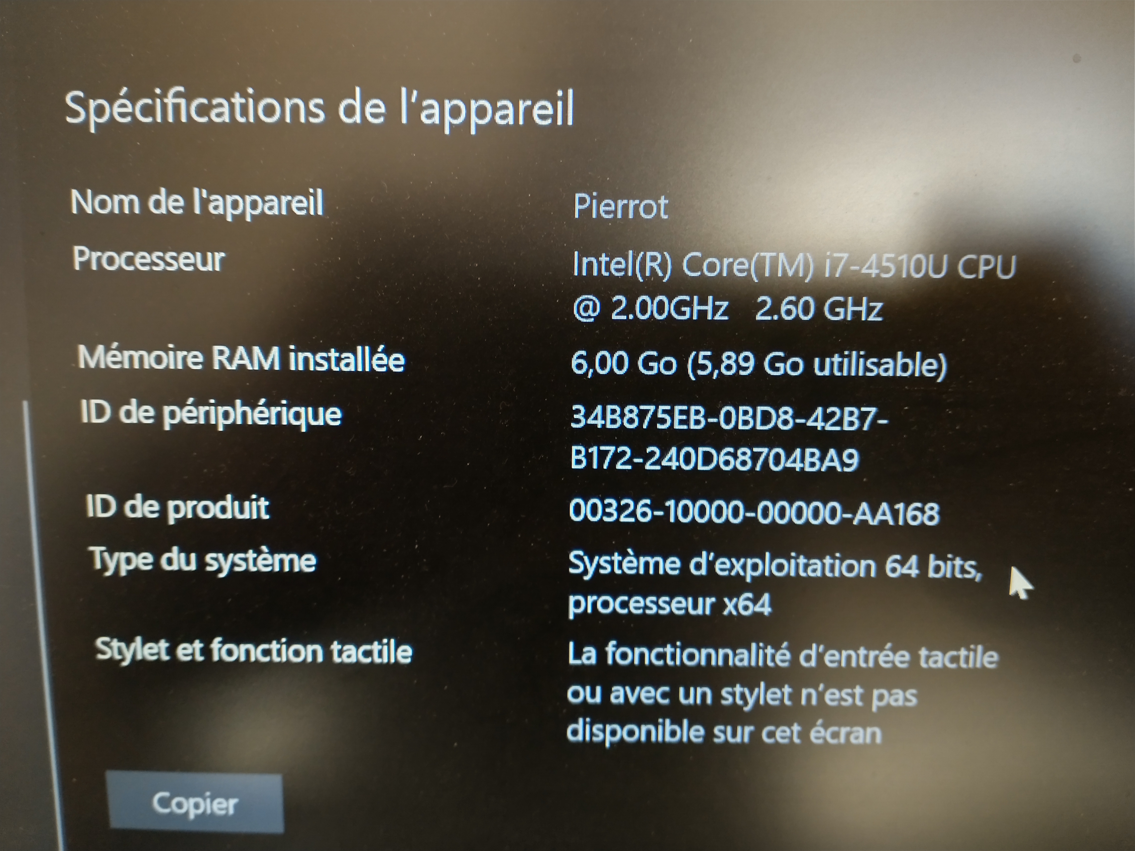

donnes moi les ref de ton PC .... si tu acceptes...

Pas de problème.
Asus K751L Core I7

Oui pas de raison que tu n'y arrives pas tu telecharges un logiciel de clonage de disque que tu installés sur ton actuel disque, ton ssd dans un boîtier style icy box (voir plus haut) tu clones ton disque système, tu enleves la batterie et tu ouvres ton pc doucement avec les tutos c'est facile tu inversés tes disques, avant de refermer définitivement ton pc tu l'allumes voir si ton clonage est OK, si OK tu reteinds et tu refermes...

donc, tu n'as pas de port dedié pour SSD M.2 (cette techno est assez récente)
ainsi la seule possibilité c'est de mettre un SSD de type 2.5 SATA à la place de ton disque actuelle
comme conseillé par blancoco il faudra que tu achetes un boitier pour disque externe (il se raccorde sur un port USB) et d'y mettre le disque SSD afin d'y coller l'image de ton disque dur actuel
par la suite ce boitier pourra te servir en y mettant l'ancien disque dur comme disque dur externe (il faut compter 15€ environ)
attention tout de même il y a des boitiers qui ont 2 ports USB et d'autres 1 seul port

Voilà c'est fait le SSD fonctionne très bien.
Et quelle rapidité.
