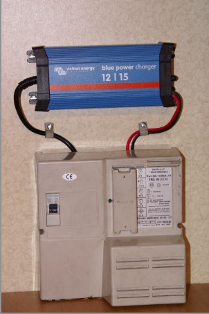

aquaseb65 a écrit :A nougarede, le convertisseur que tu m as indiqué ça dégage de la chaleur? Ca peut aller dans un placard, il faut une aération?
Pour info, j'ai utilisé le chargeur, figurant sur la photo jointe, installé dans la penderie près du Boitier BIP. Ma caravane étant proche de ma maison elle est en permanence branchée sur le secteur, donc le chargeur est lui aussi branché en permanence et il n'y a pas besoin d'ouverture ou d'aération particulière.

Message par Nougarede » 11 avr. 2014 19:39
En réponse à ta question il dégage très peu de chaleur, à installer juste dans un emplacement avec un peu de place autour .
