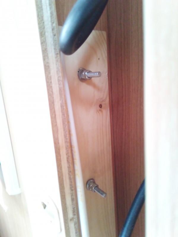

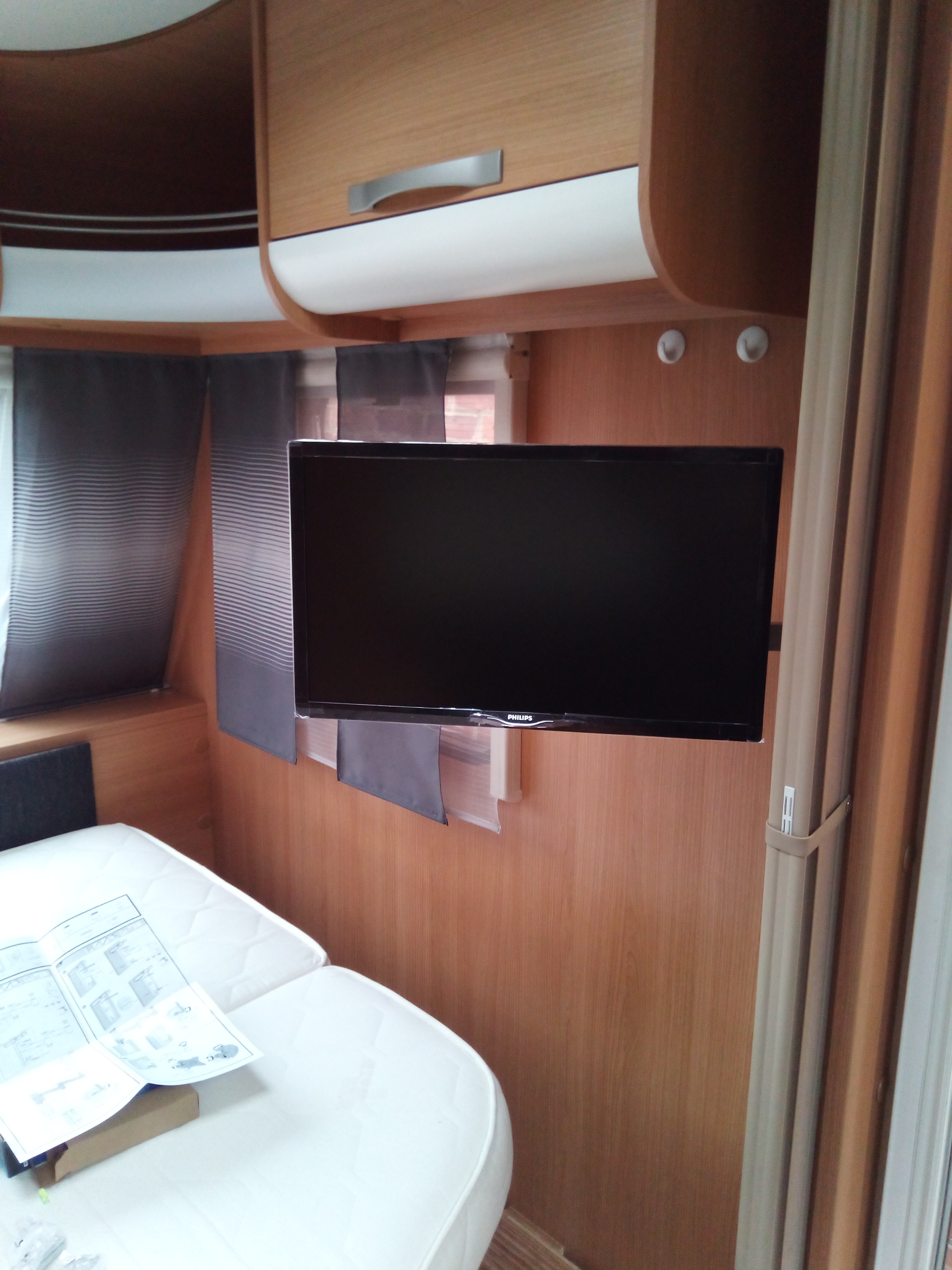

Pas de problème, mon support permet une inclinaison à 360°.
J'ai du démonter la paroi accordéon, la glissière plafond puis démontage de la paroi.
A l'arrière, j'ai renforcé avec une planchette de 10mm d'épaisseur.

Ben voilà ! Nickel ! Tu as bien l'angle de vue comme tu voulais ?
Cop
Messages : 226
Inscription : 07 juin 2015 19:25
Re: Avis fixation support tv
Message par Cop » 14 avr. 2018 16:56
Oui oui, orientable pour la chambre parents et vers le salon ou la cuisine!
