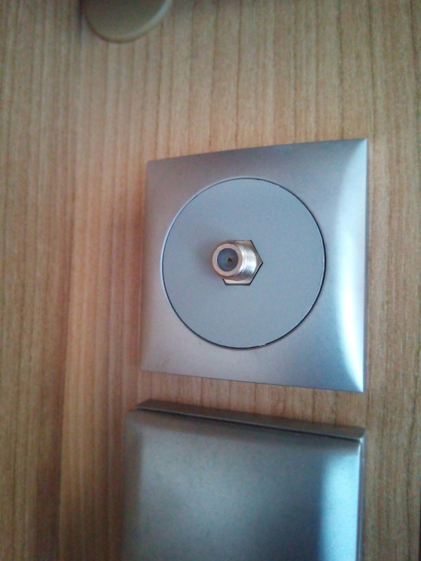

Bonjour à tous!
Jeudi, premier séjour avec la caravane, vers ma côte d'opale!
Ce jour, montage de l'antenne teleco x2 et du mât...
Je me rend compte au moment de raccorder ma tv que ma prise murale est prévue pour un raccord satelite... :? ( voir photo)
En sachant que ma TV doit recevoir un câble avec connecteur telenet, puis-je, à l'aide d'un reste de câble qui se trouvait d'origine dans la caravane, me confectionner un câble avec d'une part un connecteur TV et d'autre part un connecteur à visser type satelite???

Il existe des adaptateur tout fait et sans fil d un côté satellite mâle ou femelle et de l autre TV mâle ou femelle. Une poignée de moules chez le roi malin ou autre.

Pas de soucis, tu peux réaliser un cable avec 1 connecteur TV et de l'autre côté un connecteur à visser.
Attention, pour le connecteur à visser il y a des connecteurs pour des fils plus gros et d'autre pour des plus fin. La partie a visser reste au même diamètre. Il existe aussi des connecteurs à angle droit.

Comme dit précédemment tu peux faire un cordon comme tu le souhaites, les deux connecteurs étant pour du coaxial.

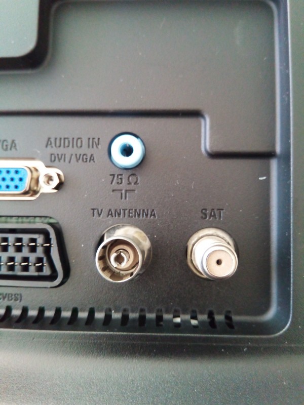

Côté tv c'est un connecteur IEC TV 9,52mm
Côté caravane c'est un connecteur F
