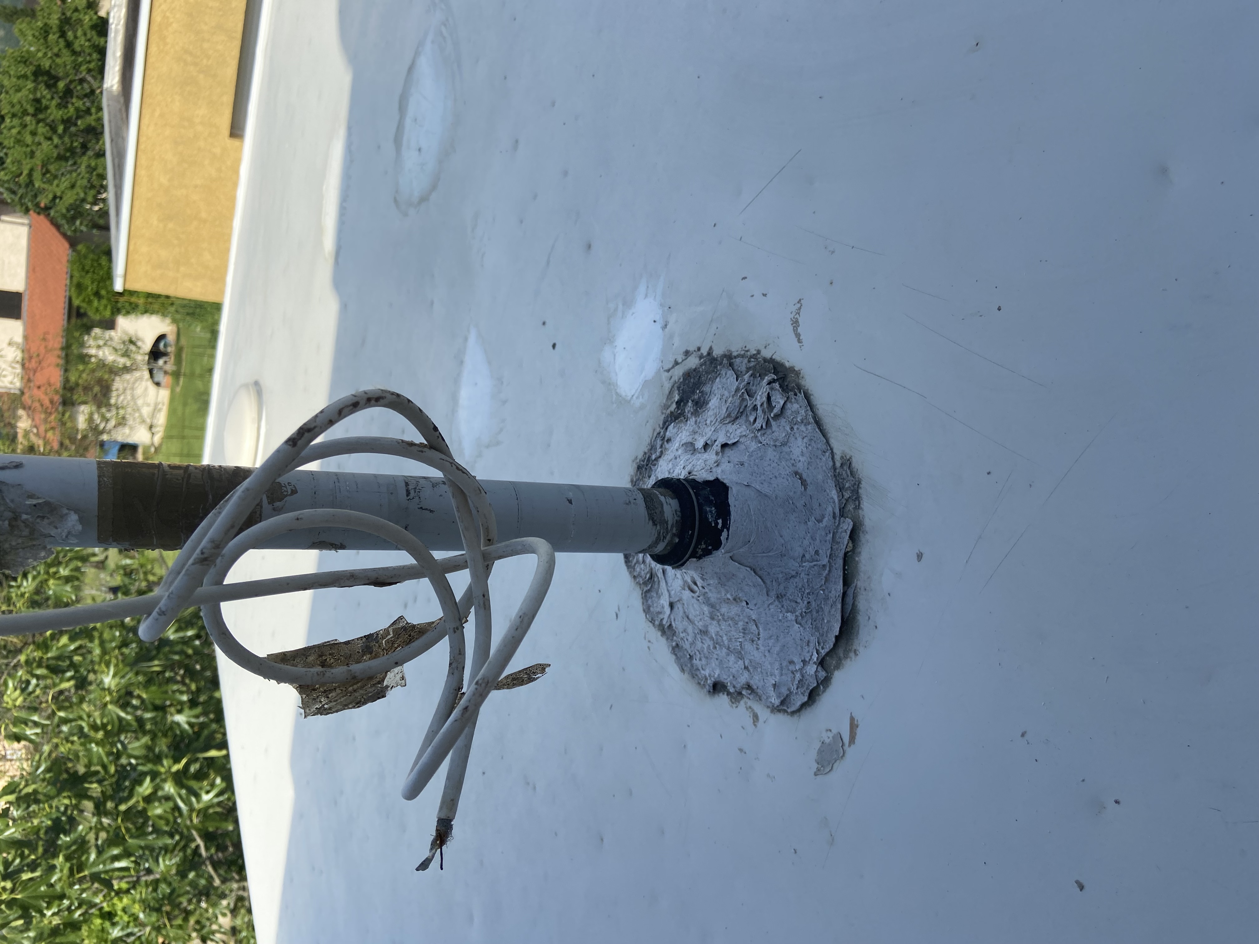

Je continue ici, car dans ma caravane que je retape, j’ai un mât qui peux coulisser pour l’antenne.
Nous n’avons pas de tv donc je voulais le supprimer.
Car l’eau s’y infiltre j’ai l’impression,
J’aimerai mettre un bouchon pour le trou du coup.

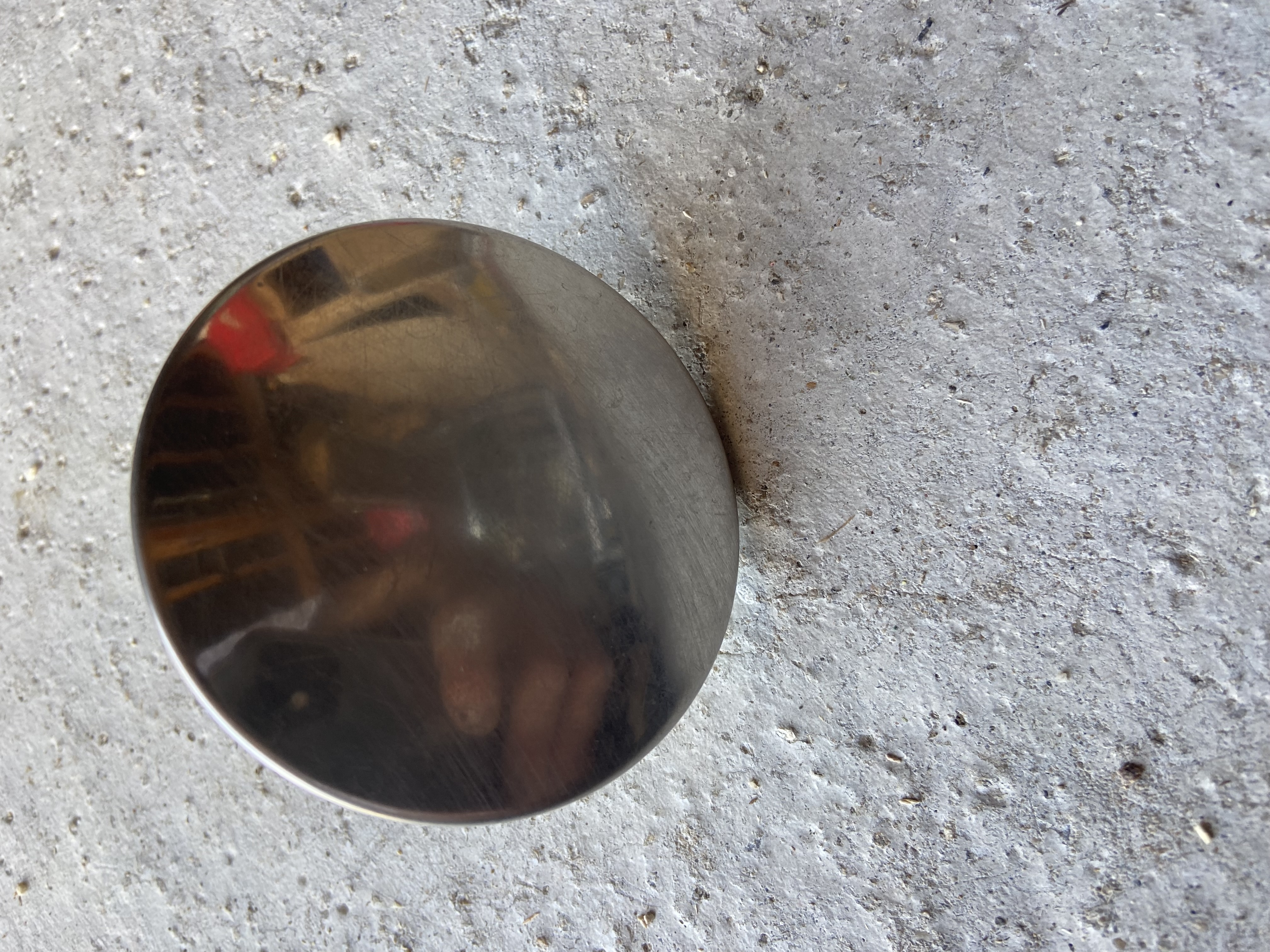

J’ai eu une idée pour servir d’obturateur, un bouchon de bonde de lavabo en inox. Un peu farfelu peut-être.
Pensez-vous qu’en le collant sur le toit, ça pourrais le faire ?
C’est de l’inox, donc normalement pas de soucis de rouille….
Voici à quoi ça ressemble de l’extérieur. Et le bouchon que je trouve pas mal pour boucher.

Il n'y a rien de farfelu à ça , et pas bête du tout
Un clapet de bondé à recouvrement genre Porcher ou Roca , ou autre....peut parfaitement convenir . Ou collé au silicone qui va bien , ou par pression par la visse de réglage du clapet , c'est selon l’épaisseur du toit . Il faut être sur place pour
le définir .
C'est très bien
le définir .
C'est très bien

Pour ma part, j'avais juste mis une tôle d'alu peinte en blanc. faut dire que j'ai utiliser le trou du mat d'antenne pour faire sortir le cable de l'antenne sat...

J’ai collé mon bouchon de bonde de lavabo.
Ça va nikel.
Ça donne dans le placard, ou j’ai mi un obturateur blanc pour les boites électrique à la base.
Ça fait propre, pas d’infiltration malgré les gros orages depuis quelques jours.
