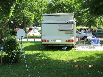

Bonsoir tous le monde,
pour mon compte je travaille avec une parabole de 60 cm montée sur un trépied d'appareil photo
un démodulateur de Francesat pointé sur AB. Ma parabole qui a toujours l'inclinaison réglée en fixe
et j'installe mon trépied parfaitement de niveau a l'endroit bien dégagé plein sud, puis je cherche
l'azimut avec un simple pointeur à aiguille et bip (finder). Réception excellente sauf par très très grosse pluie.
Parabole et trépied font 3kg. Voilà pour mon expérience.
Ma parabole.jpg (57.37 Kio) Consulté 10433 fois
