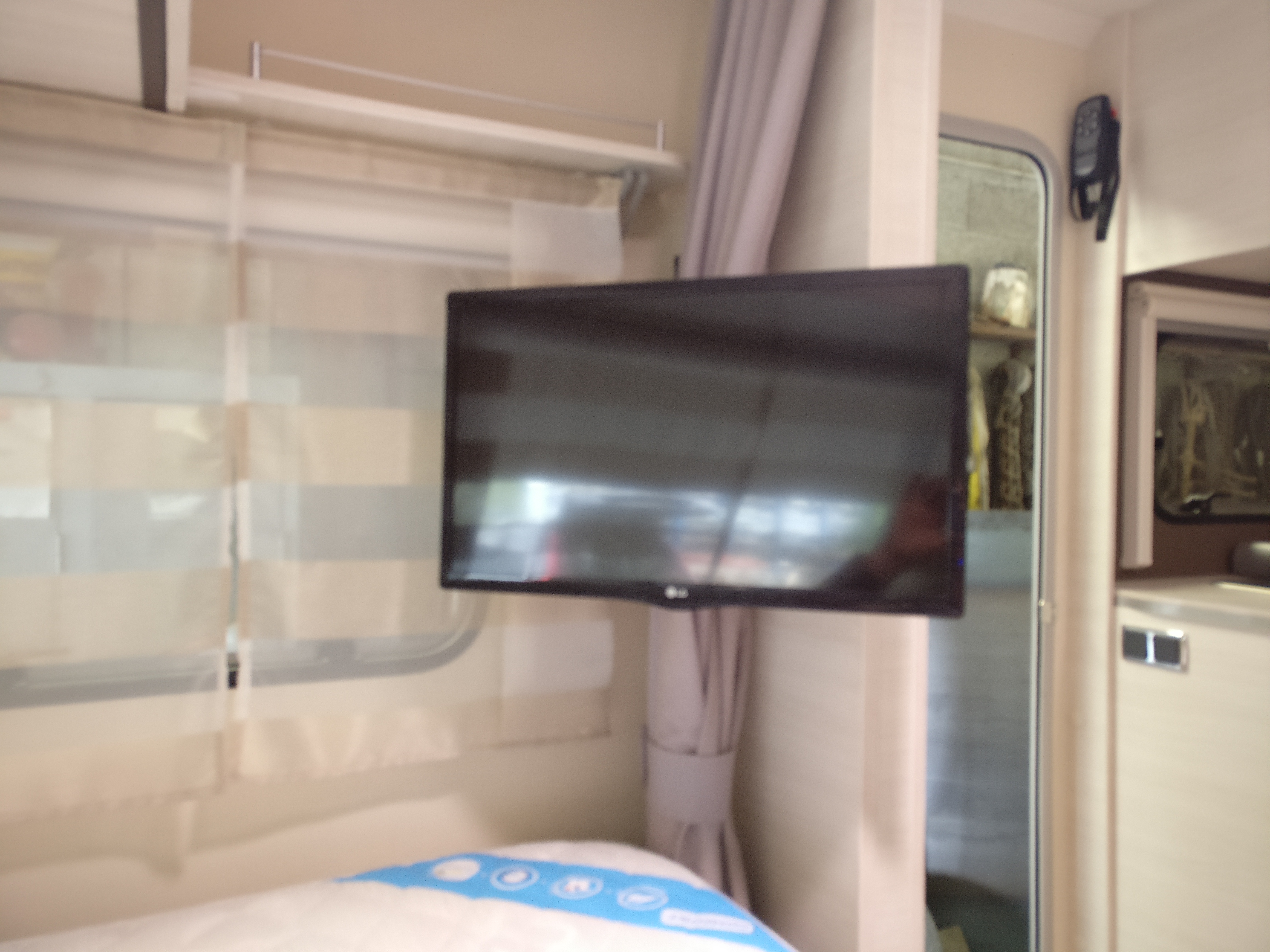

sur un bras articulé
axe téléviseur à environ 1,40 de hauteur

Tu veut le fixer sur quoi ton bras articulé ? L'habillage de la cloison pas faisable, il faudrait une vue plus large, certain ont mis un bras articulé mais fixe sur un placard ou une cloison intérieur mais avec une contreplaque derrière le support..

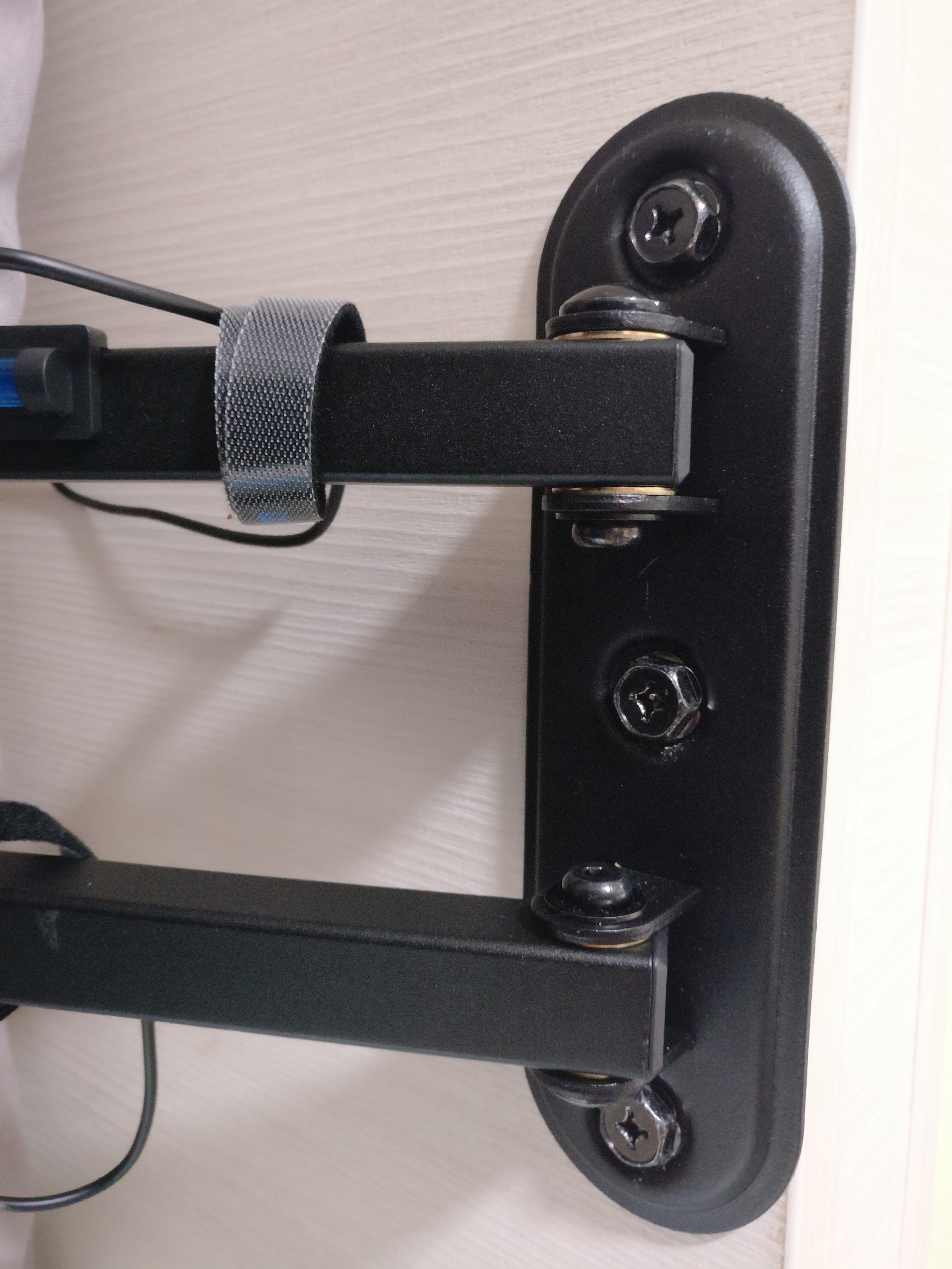

support articulé à 19 euros sur amazon.
tu dois le fixer au plus près de l'extérieur de la cloison, sur le renfort interne, la cloison étant creuse.
