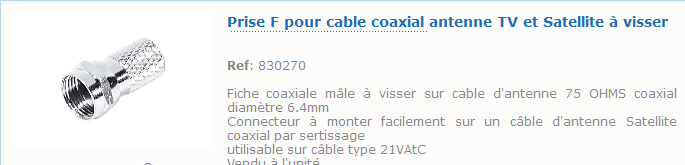

pour les fiches de liaisons j'utilise le modèle F à visser très bon contact
Modele F.png (22.49 Kio) Consulté 8916 fois
et en répartiteur ceci tres bonne conexions
