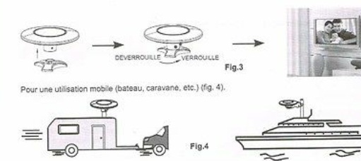

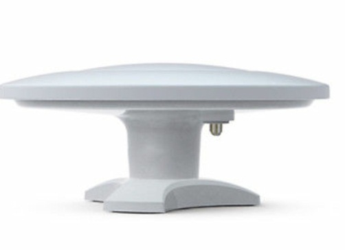

bonsoir a tous, je viens d'acheter une antenne tnt omnidirectionnelle pour monter sur ma caravane, j aurez aimé l'installer comme sur la photo, pas de mat dans la penderie, pas de mat sur la roue jockey. J'aurez voulu la visser à même le toit avec du sika pour l'étanchéité, le problème est le passage du cable d antenne, celui ci est vissé sur sous l antenne (qui peut se démonter).
mon probleme est le suivant comment faire passer le cable par le toit à coté de l'antenne, y faire une antécheité ect,

Message par Menhir22 » 01 déc. 2014 22:51
comme pour le satellite,
tu perces le toit dessous l' antenne !!
fixer l' antenne près d' un lanterneau et passer le câble à travers l' embase, j' ai fait cela pour ma caméra de recul;
un bout de baguette de camouflage ( baguette d' habillage câble ) et tu vois quoi, un bout de baguette au plafond de 20 cm
attention avec ses antennes, si loin de l' émetteur, réception pas terrible, un ami concessionnaire me l' a toujours déconseillé, antenne télé + sur mat depuis des lustres
à toi de voir :mrgreen: pour la pose

merci pour l info, j ai vu sur internet presque la même antenne, il avait passer le càble dans le support, je suppose qu'il été percé et il avait fait un deuxième trou sur le coté pour passé le càble, et collé l antenne avec de la colle à pare-brise.
pourquoi pas non?

Message par Menhir22 » 01 déc. 2014 23:00
ok,
du sikaflex 221 fait aussi bien l' affaire
