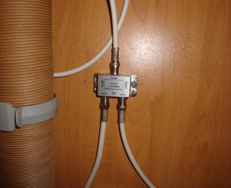

Le répartiteur est ce petit objet dont photo ci-dessous, il se branche au coaxial qui v vient de la parabole et celui-ci qui a deux sorties renvoie vers mes deux démos, un dans la cara, l'autre sous l'auvent et, jusqu'à maintenant, tout fonctionne très bien on peut regarder deux programmes différents (ex: TF1 dans la cara et ANT2 sous l'auvent....) Mon seul problème à ce jour, c'est que je ne veux pas acheter deux démos!!!! Je deviens radin :mrgreen:

Ah je comprend ça ne fonctionne car tu regardais des chaînes du même transpondeur dans la même polarité, c'est à proscrire car ça limite fortement les combinaisons, pour ton problème tu n'as pas le choix, regarde chez 2galli il vend des teox de la marque Cahors à 99€, profites en pour prendre un lnb twin :mrgreen:

Les chaînes SAT sont réparties par groupe sur une fréquence appelé transpondeurs certains ont une polarité verticale et d'autre horizontale et ton répartiteur si les chaînes sont sur le même transpondeur ok sinon ça ne fonctionne pas donc le mieux c'est un lnb avec 2 sorties indépendantes, pour ton problème même des appareils haut de gamme ne le font pas, il te faut 2 demodulateurs ou sinon tu peux essayer le tricot :mrgreen: :mrgreen:

Ton branchement avec un simple répartiteur marche; tu n'es pas le seul a faire ainsi si on parcourt les site camping cars :D
il n'a cependant rien d'académique et je doute qu'il soit validé par un pro.
En restant simple (puis-qu’ici, il faut tout justifier):
Chaque démo, dans cette configuration, envoie du courant dans l'unique tête LNB (12 ou 18 V suivant la chaine que tu regardes):
-certains choix de chaines différentes sur tes deux Tv feront comme signalé par Blancoco que tu ne recevra rien comme image ni sur l'une, ni sur l'autre;
-comment peuvent réagir certaines marques de démo ou de têtes a ses mélanges et a cette surintensité: je ne sais pas :shock:
Et c'est pas les notices ou les vendeurs qui vont te le dire.
Un LNB twin ne coute pas beaucoup plus cher et tu n'aurais pas ces questions a te poser (déjà très justement signalé par Blancoco):

Tu as tout compris c'est à proscrire pas de répartiteur en SAT, un lnb twin c'est pas une fortune et tellement plus sur 8)
