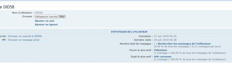

Pas de nouvelles de DID58 depuis le 28 juin 2018 à 07 h 28 min. Pourquoi a-t-il posé une question ?
