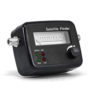

Si c'est celui la de SF tu peux très bien avoir un signal fort ,mais pas choper le bon satellite !
quand j'avais ma parabole sur trépied ,après avoir eu le signal avec cet instrument
il m'est souvent arrivé de devoir modifier l'orientation pour avoir un signal fort
et une bonne qualité sur le baragraphe de mon téléviseur !

Re: SF 500
Ah ah
non non papy ces trucs a aiguille n'ont rien a voir avec un sf500
ça ça bippe tous le temps parfaitement... Nul...
Re: SF 500
c' est le premier bidule que j' ai acheté, étant novice.
n' pas durer longtemps, j' ai acheté un SF 650
Re: SF 500
OK ! d'accord ! avec vous !
c'est juste ce que je voulez signaler !
