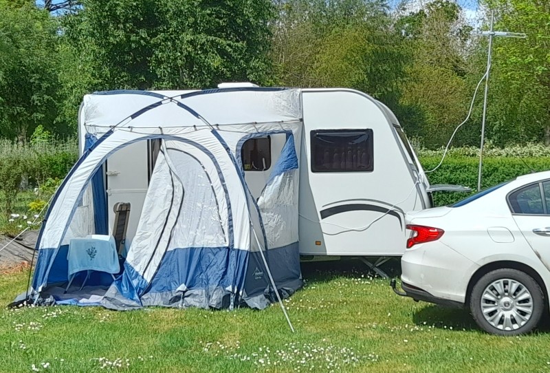

Je fixe l'antenne sur des mâts (3 X 1m) à la roue jockey via une bride acheté ici :
https://www.obelink.fr/pro-plus-bride-r ... pluie.html
Pour avoir la télé qui est posée soit dans l'auvent soit dans la caravane sur le plan de travail.

Je confirme l'aspect pratique de la fixation du mât  sur le timon via une bride ou un support de  roue jockey .
Mais pour l'avoir utilisée qcq années avec une parabole , ce n'est pas la meilleure solution par grand vent en bord de mer , surtout si l'orientation de la caravane nécessite de monter la parabole à 3 mètres ...... ou alors il faudra quand même haubaner le mât
Par contre aucun problème avec une antenne TNT qui a une bien moindre prise au vent
