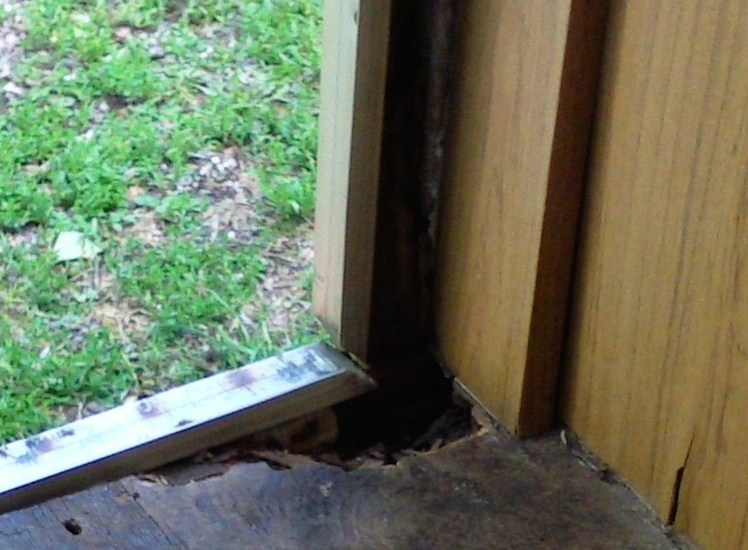

je suis nouveau sur le forum et en faite j aurais besoin de petit conseil pour refaire dans un premier temps une partie de mon plancher de caravane car nous partons dans 15 jours avec et je n'ai pas eu vraiment le tps de m'y mettre avant elle n etait pas stoké chez moi .
Au niveau de la porte j ai remarqué que le plancher etait pourri le bois s effrite, et les montant de porte, coté cuisine la latte est egalement pourrie (due je pense a une fuite, cela fait 2 ans que je l ai mais je suppose qu elle n a pas tjs ete abritée...) . c est une caravane adria de 1985 si je me trompe pas .
je ne sais pas vraiment comment m'y prendre, si quelqu un pouvait m'aidé ..

bonjour merci pour la reponse ! je n ai que celle la pour le moment, mais j en refais des demain matin ...
je me demande surtout si je doit enlevé le coin cuisine pour refaire ou si je tourne autour, je pense que le mieux serait d enlevé le meuble ... je remet d autre photos demain .

Pour refaire le plancher et de repartir sur une bonne base. Il faudra effectivement démonter les meubles.
Certains membres ont rénover ou restaurer leurs caravane suite à des dégâts d'infiltrations, mais beaucoup de ces membres ont remis le mobilier d'origine.
Certains ont même changer la couleurs de la tapisserie, d'autres refait les coussins.

je me demandais si dans un 1er temps je pouvais refaire la partie abimé car la je suis plutot pressé comme vous avez pu le constaté plus haut et continué si besoin par la suite (surtout que maintenant elle sera stoké chez moi ) mais comment m y prendre ?
Que demonté en premier le meuble cuisine ?
et pour refaire le montant de la porte ?
a vrai dire, je suis un peu perdu...
merci

Pour les vacances, il faudra effectivement faire quelque chose de provisoire pour que ça tienne.
Si tout le plancher est touché, il faudra tout démonter. Ou une grande partie du plancher, démonter une bonne partie des meubles.
Par contre, il faudra bien repéré les fixations lors du démontage. Lors du démontage, tu trouvera sans doute d'où viens la cause réellement.
