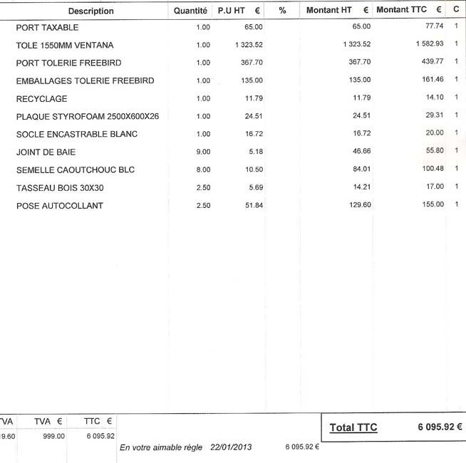

Voici quelques petites nouvelles de ma carrosserie.
Les réparations ont été prises en charge par l'assurance du véhicule tracteur.
Une fois que l'expert a donné son aval par rapport au devis du concessionnaire les travaux ont pu être faits.
la paroi a entièrement été changée.
L'isolation sandwich également, puisque celle-ci s'est abîmée lorsqu'ils ont retiré la paroi.
Les prises électrique et eau ont été changées.
Tous les joints d'ouvertures sur cette paroi également.
Et des autocollants burstner tous neufs.
Total de la facture pour 46 heures de boulot = 6095.92 euros
