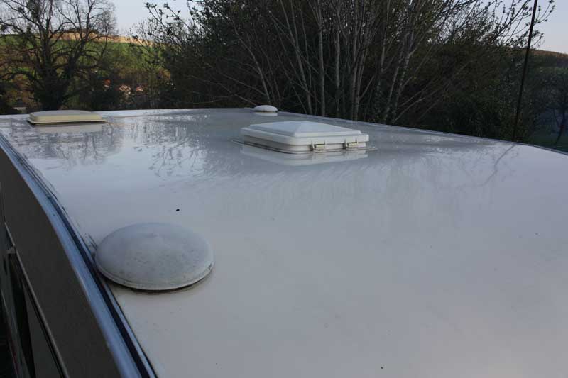

1) Le toit :
J' ai remarqué que le revêtement plastique extérieur n' était pas collé sur le bois du toit ( lorsqu'on appuie dessus, "ça bouge" légèrement ).
Il n' y a aucune fuite. Je voulais juste savoir si c' était normal ou si je devais intervenir . . . ?

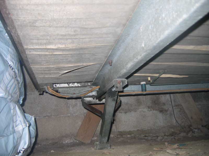

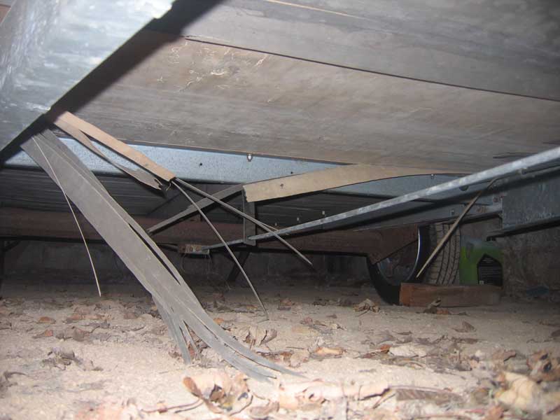

2) Le dessous :
Depuis quelques temps, j' ai remarqué qu' une sorte de plaquage tombait en ruine, sous le plancher.
Là aussi, il n'y a pas d' humidité mais je pense solutionner le problème en découpant le plaquage abimé ( voir tout le plaquage ? ) puis passer une bonne rasade de "Targobois" . . .
Certains, parmi vous, ont ils eu se soucis ?
Qu'en pensez vous ?

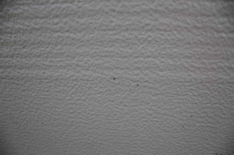

3) Peinture :
L' avant ainsi que les cotés de la belle présentent quelques impacts de gravillons . . . L' alu est visible par endroit. Dois je reboucher ou non ?
Si "oui", une peinture spécifique est elle conseillée ?

Concernant le toit, la plaque d'alu (et non de plastique) n'est pas collée au polystyrène. C'est donc normal qu'elle flotte dessus. Pas d'angoisse.
Pour le plancher, çà délamine un peu. Un coup de colle et de blaxon et le tour est joué.
Pour les parois, n'y touche pas, çà ne bougeras pas. L'aluminium est inaltérable.

Merci pour vos réponses.
Donc le toit est constitué d' une plaque d' alu plastifiée. Je pensais que c' était de la résine, une sorte d' ABS . . . ou bien . . .
Bon, je ne suis pas plus inquiet que ça mais je trouvais juste bizarre que celle ci flotte un peu par rapport à son support, qui lui, est nettement plus solide, résistant ( On dirait plus du bois que du polystyrène, à moins que celui-ci soit très dense).
Pour le dessous, il serait plus judicieux que je recolle ce plaquage plutôt que de l' enlever en totalité, puis le traiter ?
Je pense qu'à certains endroits le collage sera moyennement efficace et il y a des manques ( semés ça et là, sur les routes :wink: . . . ).
Je vais ressortir ma colle blanche " extérieur".
Concernant le "traitement" final, j' ai lu sur le forum qu'il n' était pas conseillé d' utiliser du "blaxon" mais plutôt un traitement type "Targobois", le "Blaxon" ne laissant pas respirer le bois.
Du coup, là, je suis dans l' expectative . . .
Pourriez vous me donner vos avis sur "la question" ?

Le plaquage : il se décolle / baille en de nombreux endroits et il en manque des morceaux .
