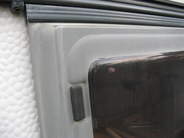

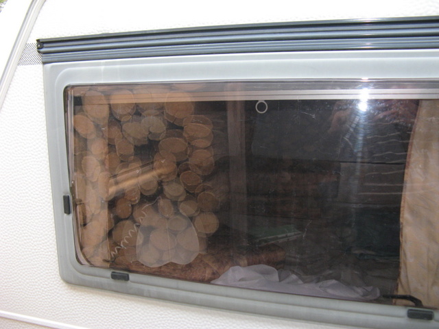

Bonsoir, presque tout est dans le titre car la peinture est passée.quelle peinture utilisée sur du plexi en bombe bien sur.

- IMG_3325.JPG (87.23 Kio) Consulté 5159 fois
- IMG_3322.JPG (105.65 Kio) Consulté 5159 fois

En jetant un œil sur le net j'ai trouvé cela ; La peinture époxy bi-composant adhère parfaitement et n'attaque pas le plexi (peindre du plexi) mais perso je n'ai jamais fait , tu peux peut-être jeter un œil sur les peintures en bombe permettant de repeindre du mobilier de jardin ....ou jeter un œil du coté des restaurations voitures

Le problème du PMMA (acrylique, quoi !) est sa faible résistance aux solvants pétroliers.
Les résines colorées sont effectivement indiquées... ou les films autocollants !

Bonsoir à nenesse et guile,merci de votre réponse en fait j'ai mentionné du plexi mais c'est de l'acrylique.
j'ai vu sur "casto" ce produit en plusieurs couleurs,il se travaille au rouleau a peindre.
je me demande le résultat pas trop lisse?car sur les baies de rapido elles sont peinte au pistolet bien lisse.je passerai chez eux pour la pratique de cette résine.
