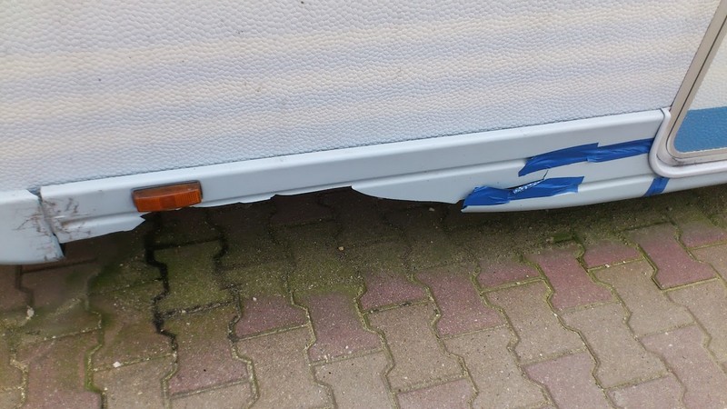

Salut à tous,
J'aurais voulu vos conseil pour réparer le carénage extérieur que mon chien a arraché en passant sous la caravane :

Tu as tous les morceaux ?

Hahha, le chien est passé dessous est a tout arraché, c'est un Husky.
Oui, j'ai tous les morceaux (y'en a que un en fait)

Tu peux démonter la partie cassée ?
Si oui, tu recolles les deux parties avec des renforts en utilisant de résine et de la fibre de verre...
Une fois bien sec, côté face, tu vas 'tailler' les fissures en V avec un cutter ou un outil tranchant puis mastic spécial pare-choc... Ponçage puis peinture...
Par contre, t'es bon pour repeindre tous les bas de caisse...

C'est en quelle matière ?
Fais un essai pour voir si la colle PVC adhère
