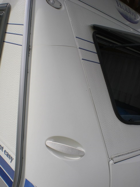

Bonjour, ===3
Je suis propriétaire d'une Hobby 400SF de 2006 et suite a l'hivers 2012 - 2013 le panneau avant droit c'est fissuré du bord de la caravane jusqu’à la fenêtre.
A priori c'est un panneau en ABS, quelqu'un a-t"il déjà réparé ce genre de panneaux? Quelques conseils seraient bienvenu.
C'est une caravane que je veux vendre et cette fissure rebute les éventuels acheteurs. ===2

Je crois que ce probléme de fissures sur les éléments en ABS de la face avant sont connu sur les Hobby ! :roll:
:roll: Les Spécialistes Hobby du Forum vont surement te répondre :roll:
Si c'est un défaut reconnu par le constructeur , Hobby en l'occurence
tu devrais pouvoir faire changer ce panneau gratuitement méme si ta caravane a 8 ans , :roll:

Nougarede m'a fait parvenir un document à ce sujet.
C'est un PDF, le voici tel que reçu
http://www.fichier-pdf.fr/2014/05/01/so ... roid-abs1/

Voila un sujet, concernant les fissures : http://www.lacaravane.com/forums/viewto ... 1388&hilit
Ces faces avant, sur les modèles de 2003 à 2008. Les modèles 2009 avais eu une modifications de la face avant. :wink:

tu devrais imprimé les différents topique, et voir avec l'expert , pour moi vue que ces un sujet récurent sur certain model , hobby devrait le prendre la réparation en charge dans la totalité ( vis caché), j'ai eu le cas avec les baies, toutes remplaçaient gracieusement , seul frais le déplacement en concession

===10 Faut voir avec le concessionnaire Hobby si ça ne peut pas étre changer gratuitement
Burstner l'a fait pour un défaut sur les baies de leurs caravanes ! ===8

Cool des réponses intéressantes. J'ai déjà pris contacte avec le représentant Hobby qui tarde a me donner une réponse je comprend pourquoi maintenant.
Je vais le relancer en même temps que Hobby France.

Si le défaut est reconnu par Hobby, ce n'est pas toujours sur que ça pris en charge à 100 %.

:oops: Bin pris en charge a 100% ou partiellement ,
je pense que c'est toujours mieux que la face de la caravane retrouve son aspect d'origine
plutôt qu'une réparation méme bien faite qui se verra quand méme et dévaluera celle-ci :roll:

Je suis de la région lyonnaise et un concessionnaire il y en a un à Saint Priest, je vais l'appeler aujourd'hui.
Si je peux le faire changer à un coût modéré c'est sur que ce sera mieux.

Le lien que j'ai mi plus haut, le membre avait fait passé un expert.
Dommage que le membre n'est pas donné la conclusion de l'expert.
