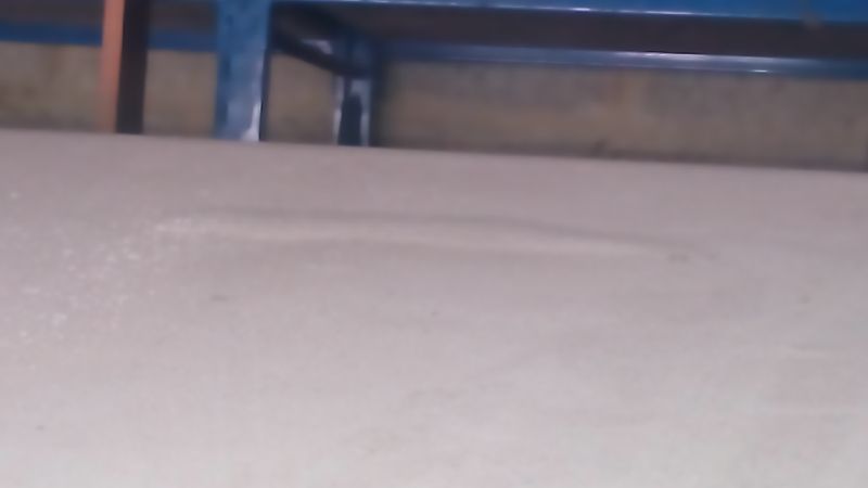

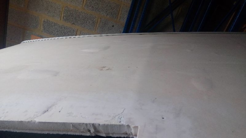

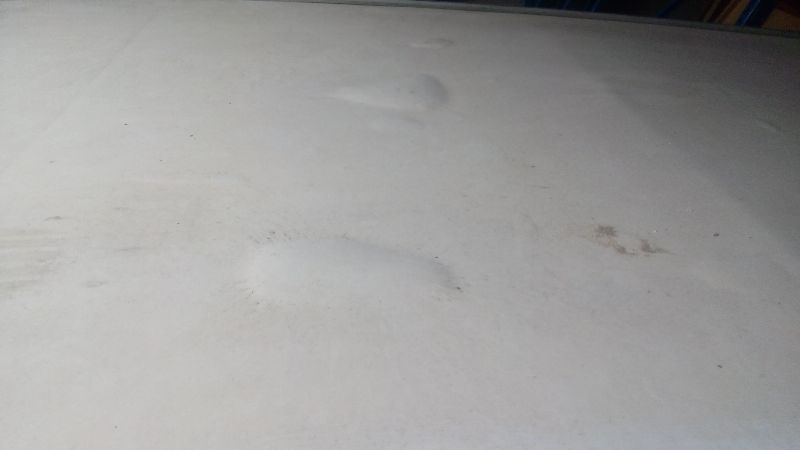

Bonjour, j'ai des déformations sur mon toit, je rénove et remet en état une Esterel Rigipli ici : http://www.lacaravane.com/forums/viewto ... 17&t=29561
ces déformations sont de type "bulles" sur mon toit, et celui-ci est en polyester
comment faire pour les résorbées ou les atténuées, j'attend vos suggestions et vos conseils en sachant que le toit seras entièrement repeint

En fait il faut ôter les cloques pour voir ce qu'il y a au dessous. si c'est fissuré ou abimé, il faut réparer (voir ci-dessous) si c'est juste cloqué, une peinture après ponçage suffira...
Déjà utilisé sur d'autre Rigipli, le Gelcoat utilisé pour les coques de bateau. On l'utilise aussi bien pour réparer le toit en polyester que les panneaux latéraux.
Percer les cloques, ôter le surplus et poncer puis appliquer et laisser sécher avant peinture. On trouve le Gelcoat (ou équivalent) en grande surface de bricolage.http://www.leroymerlin.fr/recherche=gelcoat par exemple...
Tu peux aussi essayer le syntofer pour voiture mais la tenue dans le temps n'est pas garantie sur le polyester.
