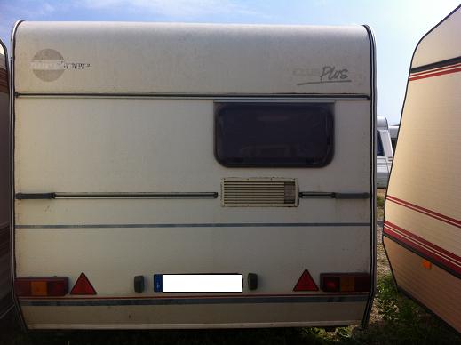

voici l'arriére

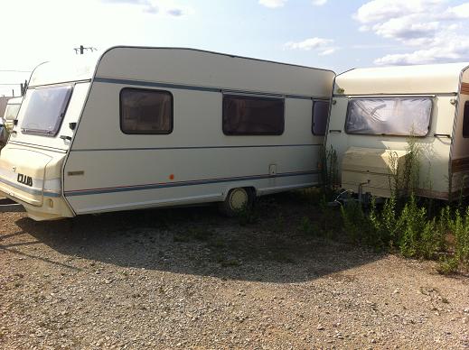

voici les photos et ===2 pour l'aide
et le coté gauche

à l'arrière,
si c'est la grande grille visible, c'est du standard. Par contre prendre la grille qui inclue la cheminée d'échappement.
Pour l'avant gauche, je ne saurais pas dire les dimensions. Mais c'est sans doute pour le coffre à gaz.

à l' arrière, comme dit Romain,
c' est grille de frigo avec évacuation des gaz
pour la grille de côté, je ne peut rien dire, il y a trop de modèles et dimensions différentes
une photo en gros serait déjà mieux pour voir le modèle ( plastique ou alu )

Pour la grille du frigo,
De retrouver la même grille, je ne sais pas.
Mais les dimensions, tu trouvera sans difficulté.

Pour la grille paroi latérale il s’agit de la référence 446109
Pour la grille arrière la grille d’origine n’existe plus il faut utiliser les produit de remplacement suivant
Cadre référence 200930022 avec Grille référence 200930026
===2 à tous

chez les accessoiristes, tu ne les trouveras pas
encadrement et grille frigo, aucun problème
pour ta grille latérale, avec les dimensions, on peut trouvé quelque chose :mrgreen:

Pour ta grille avant gauche, c'est du spécifique burstner, si je ne m'abuse , faite pour ventiler le coffre à gaz comme le mentionnait Romain
