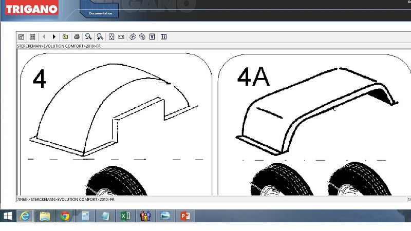

Je ne sais pas comment est fixé la boite à roue mais pour moi il est plus logique qu'elle se fixe par dessous.
je m'explique : dans mon idée la boite à roue est le modèle 4 sur l'imprim écran joint.
tu enlèves les vis qui vont de bas en haut sur la jupe horizontal, tu tires vers le bas
tu mastic le coté supérieur de la jupe, tu remets en place et tu re-balance des vis dans la jupe
ma vision est simpliste mais comme çà je vois pas comment de l'eau pourrais pénétrer à l'intérieur
- référence boite à roue
- BOITE A ROUE.jpg (89.99 Kio) Consulté 14100 fois
