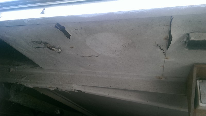

Ah ouai ??
Je te montre le dessous... quand je me suis penchée ce que j'ai vu et qui m'a fait flipper !
http://i65.tinypic.com/vqnl9j.jpg
Ces deux parties noires "gonflées" par l'humidité et qui sont déchiquetées :(
Donc je pourrai changer que l'entrée ?

ok, je viens de voir !
c' est pas méchant, si tu veux que ce soit tout beau, après restauration à la mousse, une plaque de CP en 5 mm avec vernis marin et tu as un dessous tout neuf.
j' ai déjà fait cela plusieurs fois et c' est tout bon ( conseil de pro ) le pro, ce n' est pas moi :mrgreen:

Super merci beaucoup pour les conseils !! parce que quand j'ai vu ça je me suis dit que j'allais passer au travers !!! :oops: :oops:
Donc je refais pas tout !!! ouf !!!!!!!!
Un peu de mousse et hop je fixe une plaque et c'est tout beau !! lol
