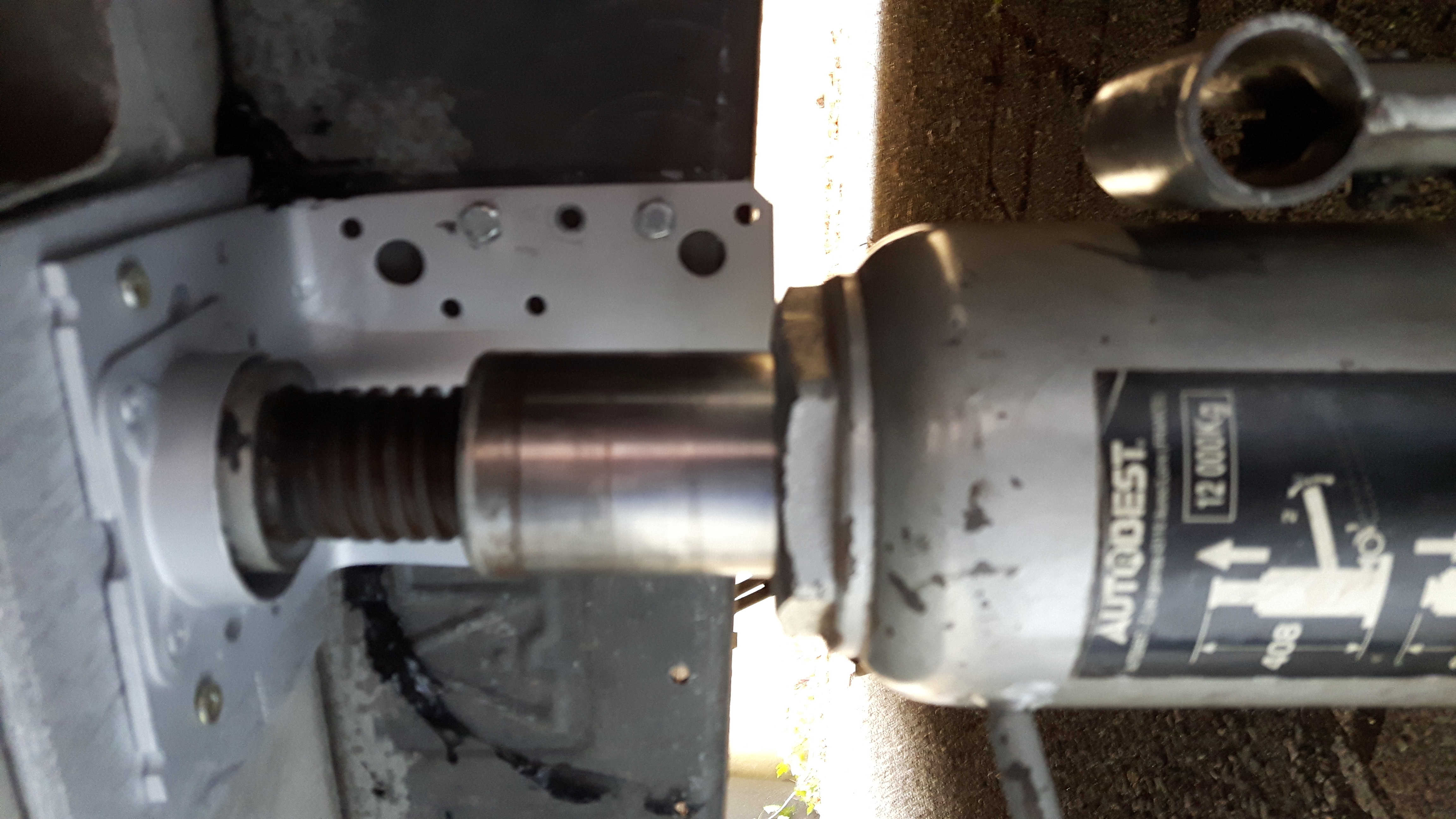

Nos chers constructeurs ayant en général la bonne idée de livrer leur caravane avec (parfois) une roue de secours, mais pas de cric (!), j'ai fait l'acquisition d'un cric hydraulique Kojac qui se fixe à l'endroit prévu du chassis.
Ayant l'habitude de retirer mes roues de roulage pour l'hivernage, je suis de plus en plus inquiet de voir comment se comporte le châssis lorsque je lève la caravane au cric, que ce soit avec le Kojac ou même avec un cric roulant classique disponible à la maison.
C'est assez impressionnant, mais y-a-t-il un risque ?

En fait, le cric est fixé exactement où il est prévu qu'il soit, c'est à dire sur les trous prévus pour recevoir le cric ALKO ... D'où mon étonnement de le voir le chassis plier comme-ça ...

Les points d'appui fixé au châssis sont mal conçues. Le cric aurai du s'appuyer sur la partie haute de la patte. De plus le cric se cintre lorsqu'il est déployé (vos photos).
Ci joint des photos de pattes d'appui que j'ai réalisé.

Oui, je comprends, il faut que la force d'appui soit aussi sur le plancher de la caravane grâce à l'équerre formée par la pièce. C'est cette forme qu'à le cric Alko d'ailleurs :

Le plus sûr et le plus simple , c'est de mettre le cric SOUS le " U " du châssis au près de l’essieu .
Le moindre dégât sur le châssis , ce sera toujours la faute de l’intervenant , et non pas le fabricant .

Oui justement, le cric est bien fixé sur les trous prévus par Alko pour y fixer son propre support de cric, je nai pas perçé le chassis !
Le plus drôle, c'est que j'ai vu une vidéo ou on soulève avec le cric Kojac comme le mien, et le châssis ne bouge pas !
