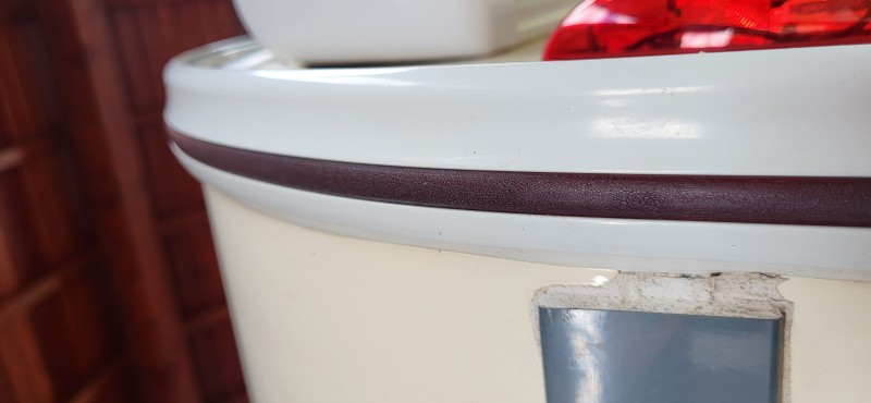

Je vous sollicite car je recherche un morceau d'environ 1 mètre de long pour la réfection du rail de auvent pour notre La Mancelle 440 de 2011.

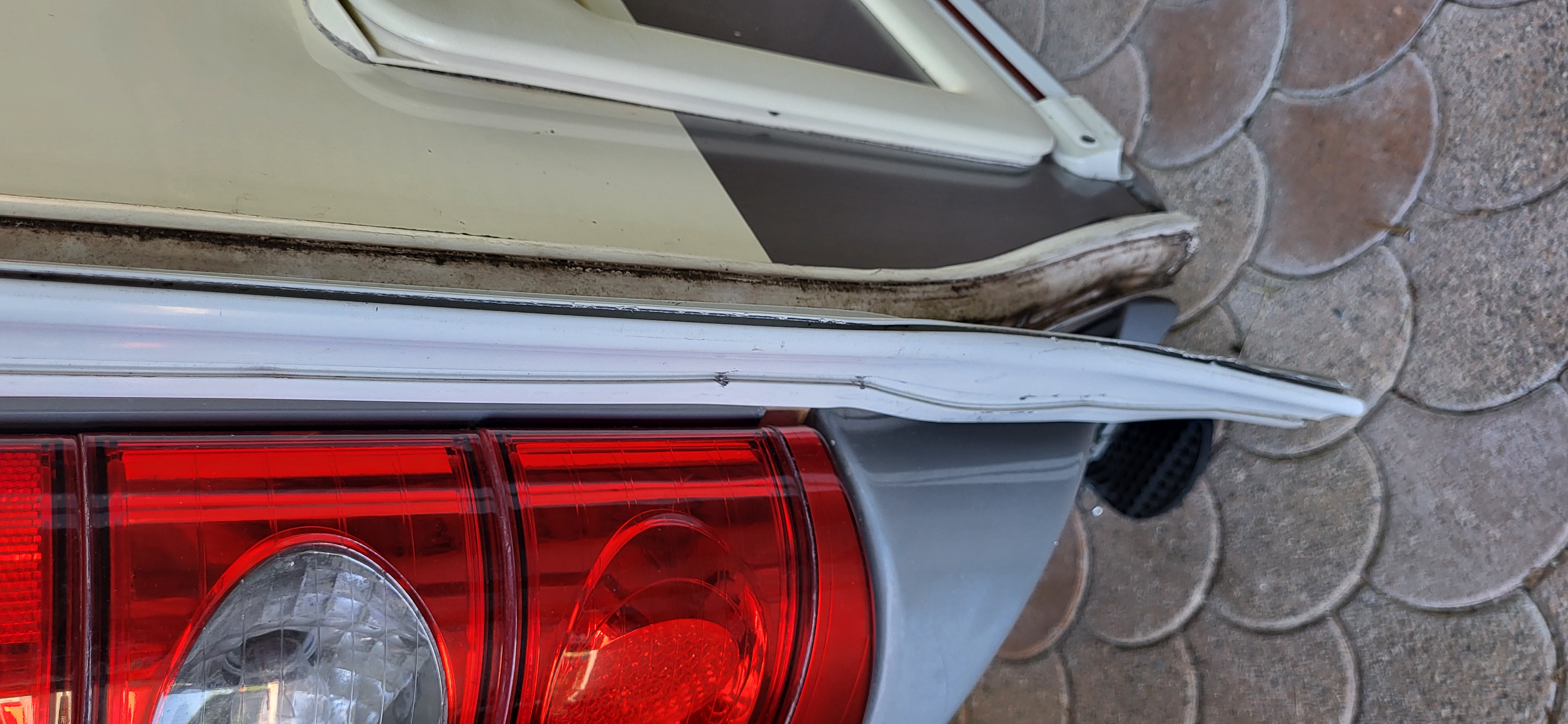

En effet lors de notre dernière sortie, j'ai accroché l'arrière droit de celle ci.
La partie inférieure droit du rail a souffert.
Le frottement a arraché en partie les vis de fixation et surtout déformé le rail.
Il n'y a aucun dégât structurel et j'ai décidé de tenter une réparation par moi même.
Malgré plusieurs tentatives pour redonner une forme "rectiligne" au profilé alu, c'est peine perdue.
J'ai déposé les vis de fixation du rail sur la longueur abimée et je pense que la seule solution est le remplacement du tronçon abimé.
Après de nombreuse recherches, je ne parviens pas à trouver un rail identique en pièces détachées.
Je vous sollicite donc afin de savoir si quelqu'un a déjà rencontré ce problème et surtout si il a pu trouver ce rail alu en pièces détachées.
Merci pour votre aide
Le rail d'origine intègre
Après dépose des vis et tentative de redressement

c'est du rail standard blanc
Cela m'e'st arrivé sur une 490SA j'ai coupé le rail juste au dessus de la partie abimée et j'ai fais une jonction propre avec du rail au mètre et, nickel

OK merci,
J'ai recherché mais je n'ai pas trouvé de rail comme celui ci (avec emplacement pour le jonc de couleur qui cache les vis)
Auriez vous une référence ? un fournisseur ? un site internet ou acheter ?
Merci d'avance

La Mancelle était TRIGANO depuis ...longtemps , l'accessoiristes caravanes Trigano c'est à dire '' Libertium '' peut que vous fournir ce modèle de rail .
Après c'est selon sa bonne volonté .
