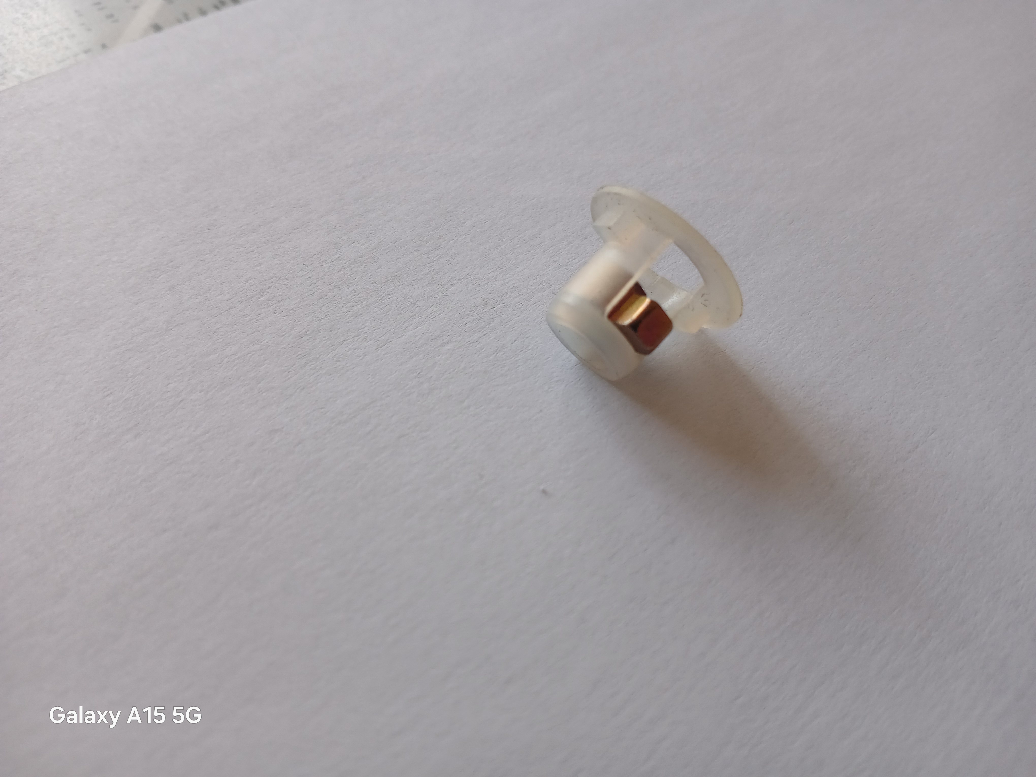

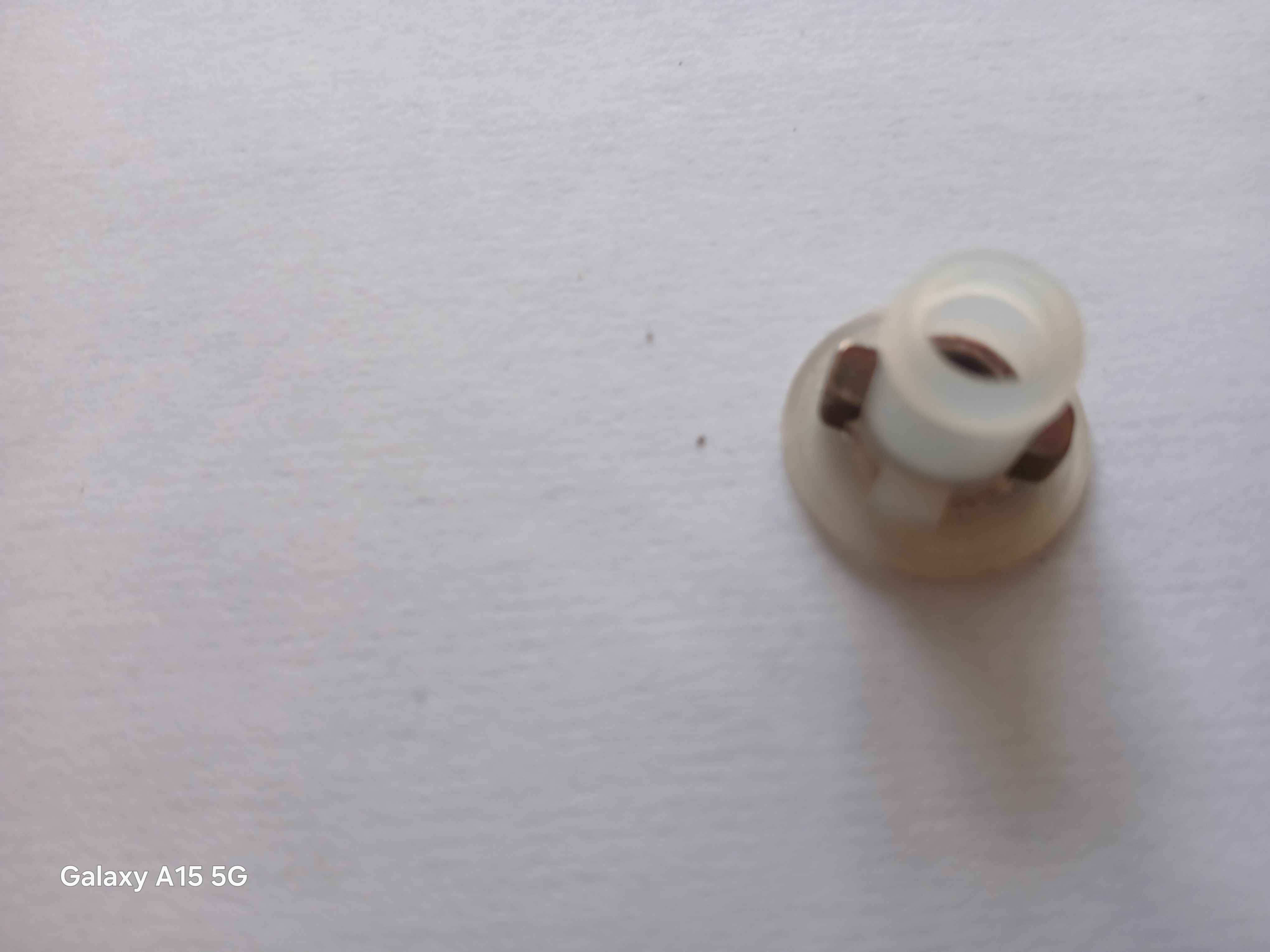

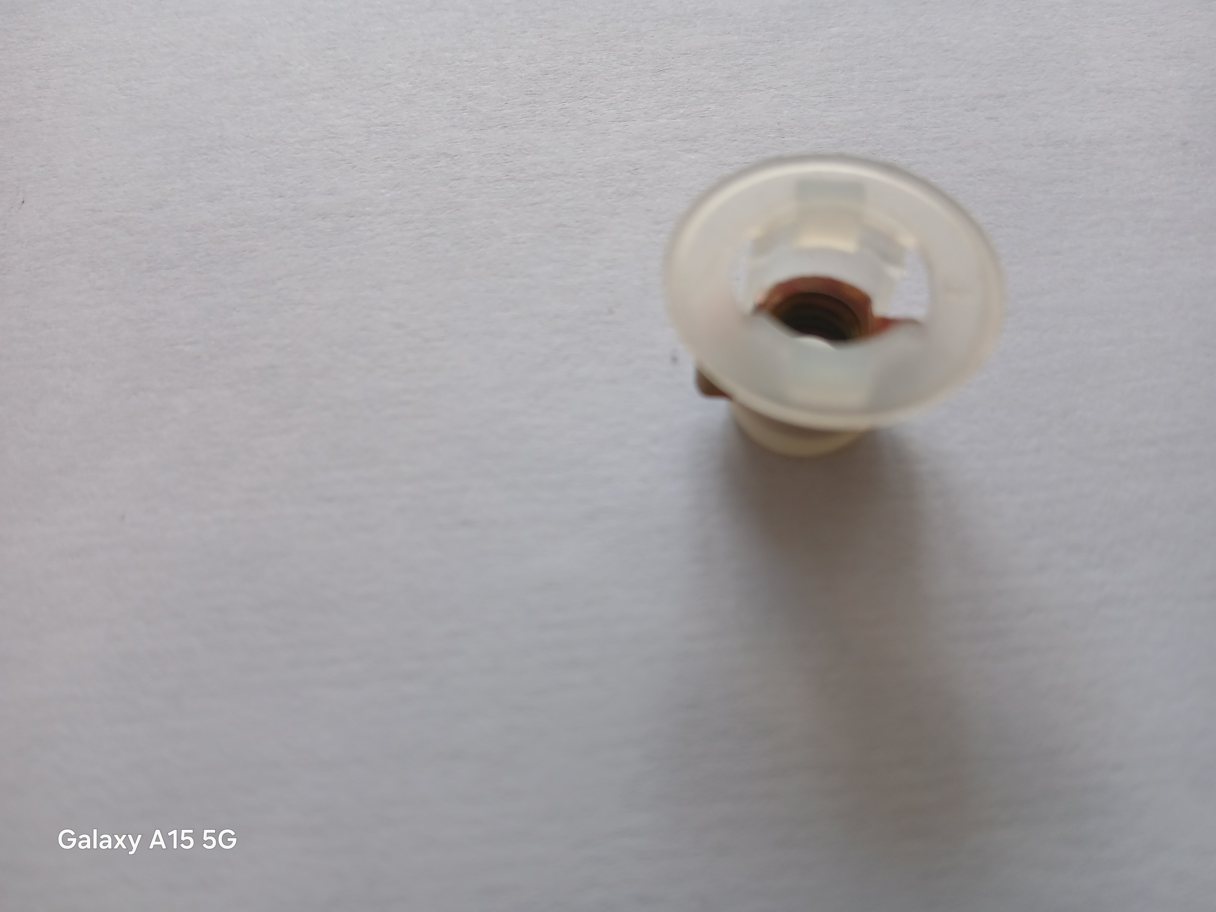

Hello
Voici les fameuses entretoises ou chevilles en plastique
Le butyle pour l'étanchéité
J'ai mis des vis INOX plus grosses, plus longues.
Où les vis ne prenaient pas dans le bois, j'ai repercé un autre emplacement pour rajouter des vis
j'ai changé les vérins et réparé les fissures
reste plus que le joint cache vis

Oui, pas fan de la solution de traverser
J'essaie toujours de rester au plus proche du montage d'origine.
avec des vis plus grosses et des vis mises à d'autres emplacements, ça tient

Il existe des moly pour paroi mince , moi, j'aurai supprimer les chevilles plastiques et remplacé par des moly
ais dansles produits RESTAGRAF il y a aussi des chevilles plastique pour carrosserie, il faut regarder sur leur catalogue.
https://www.restagraf.com/fr/3-la-fixatique?page=17
Reférence 10950
Il y a aussi ce type d'écrou que j'utilise pour mes restauration pour les garnitures interne

Merci pour l'info des chevilles, mais derrière la face avant ABS ce n'est pas creux on tombe sur un support en bois.
Je ne pense pas que ce soit les 2mm de plastique ABS qui maintiennent le coffre mais plutôt la prise dans le bois derrière.
Là j'ai tout remonté ça tient, je ne prévoit pas de refaire sauf si problème.

Oui j'y avais pensé!!! Si cela tient c'est bien :D
