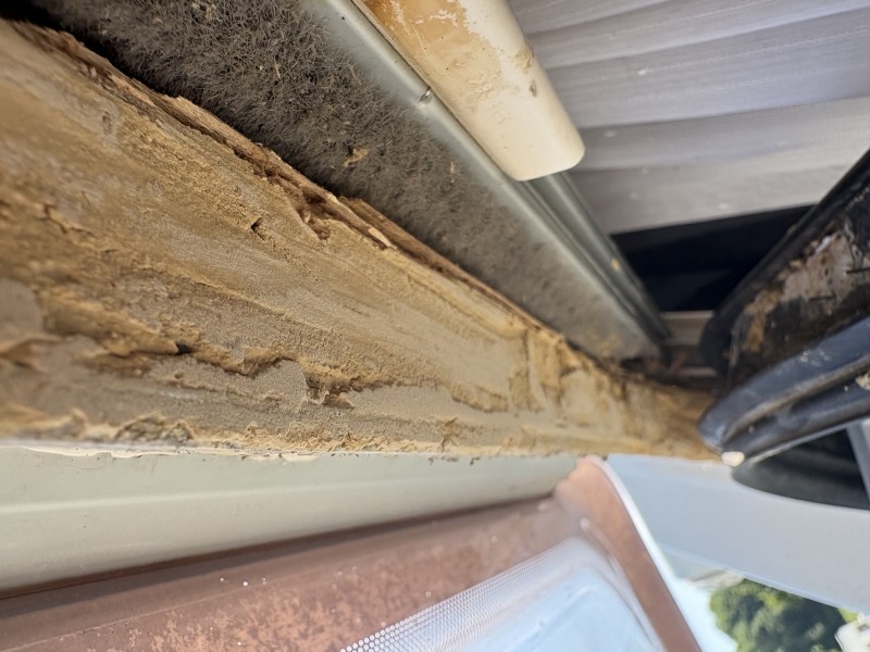

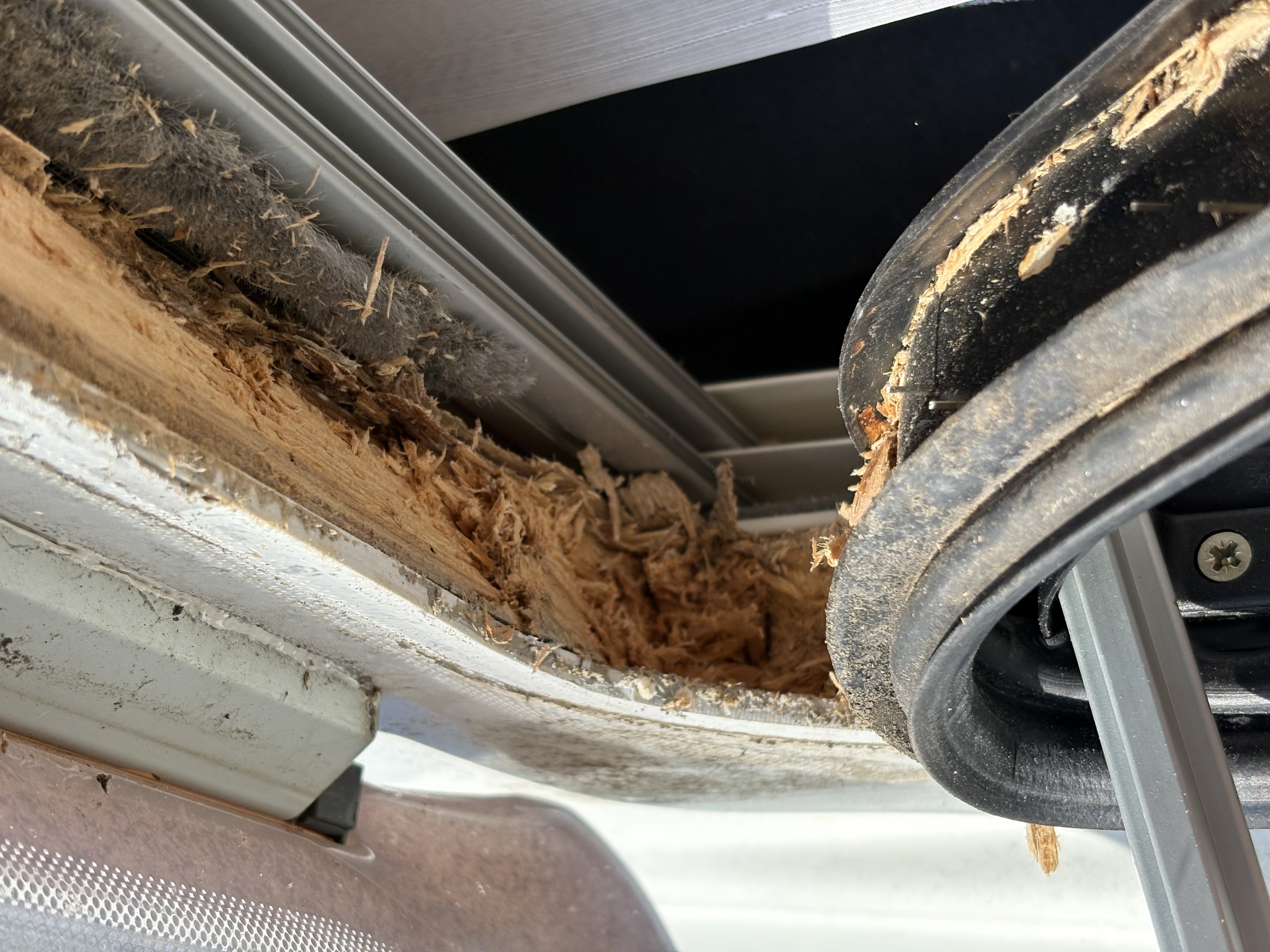

Hello, je suis passé dans un magasin de camping car qui malheureusement ne répare pas les caravanes. Il me confirme que c’est bien du moisi et malheureusement camping s’étend vers le coin haut gauche de la fenêtre. Mais bon, je ne suis pas plus paniqué.
Ce qui est aussi sure, c’est que ça ne vient pas de la dernière pluie. L’eau rentrait déjà pas une fissure.
Je vais gratter avec un ciseau à bois afin d’enlever cette couche, ce qui me permettra de voir la profondeur du moisi. Mais je ne pourrai pas gratter sur 20cm 😄 de profondeur.
J’aimerais savoir s’il y a un appareil qui me permettrais de sonder les parois afin d’évaluer les façades.
Je me suis plus trop inquiet et je ne pense pas que toute les parois soient pourries. Mais ça pourrais intéressant de scanner une partie de la caravane

Message par blancoco » 18 juin 2025 19:01
https://www.amazon.fr/LASELION-Humidime ... &hvexpln=0
Mais je sais pas si c'est vraiment utile dans ton cas, gratter pour voir me semble plus utile, après si vraiment profond faut changerles tasseaux mais la ça engage d'autres choses...

J’ai commencer à réparer la caravane.
Il y avait 1mm de moisissure. Dans le coins gauche, le ciseau a bois c’est enfoncer d’un centimètre. Alors j’ai tout enlever et j’ai reboucher avec de la pâte à bois.

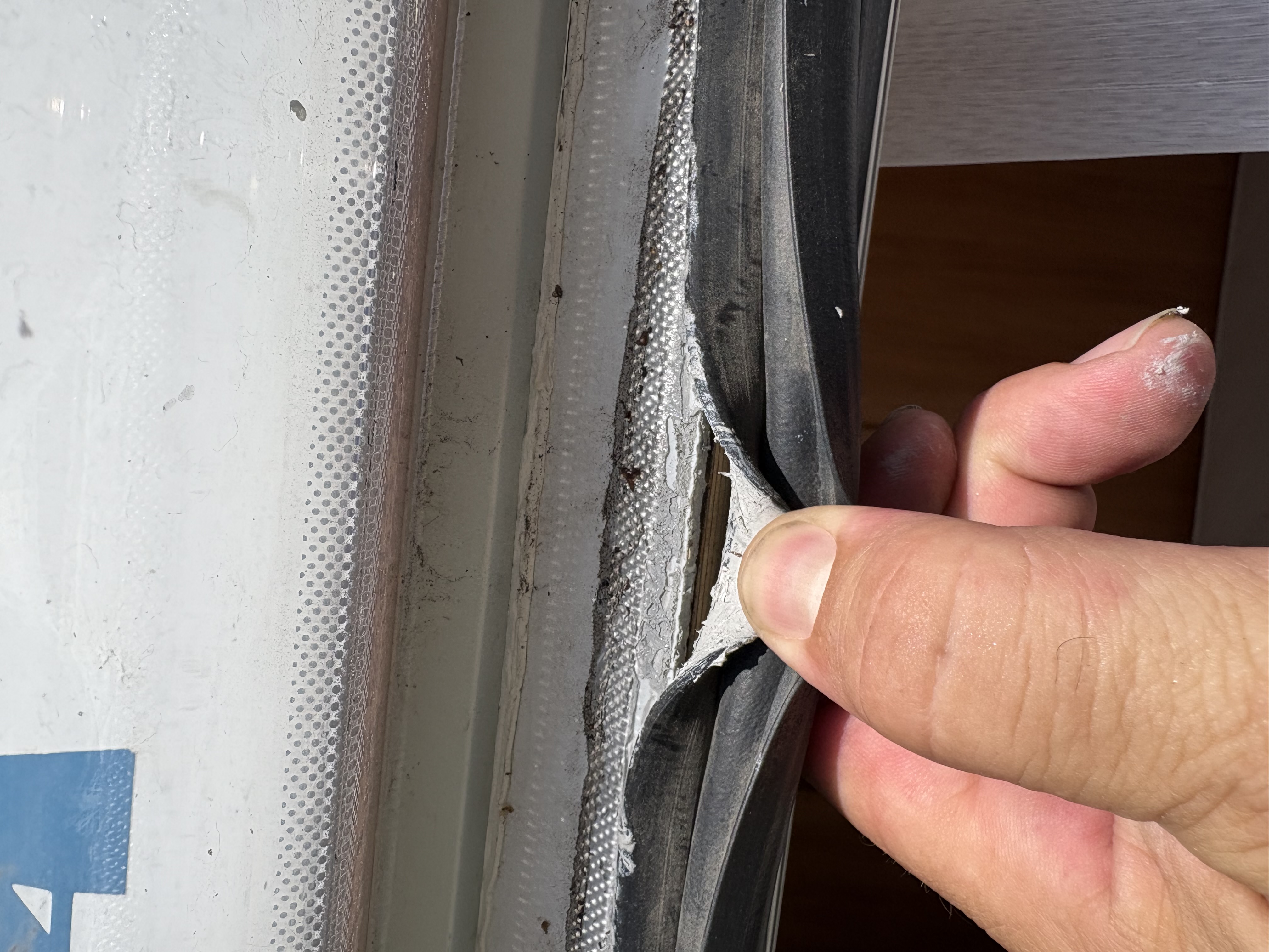

Maintenant, je m’apprête à remettre le joins. Et je pensais le coller avec une couche de Sika522.
Je pense que le Sila522 est ce qu’il fait. En plus de cela, je pourrai rajouter une couche fin au bord des joint.
Et là je me suis arrêté.
Si j’utilise la Sika522 pour coller le joint, et si plus tard, le problème n’est pas résolu et je dois enlever le joint? Est ce que le Soka522 va me le permettre? On utilise la Sika522 pour coller les panneau solaire!
Vu que la caravane a 18ans, je ne sais pas si on retrouve toutes les pièces. Vu que le joint est en bon état, j’aimerais pas le casser si je devais le retirer?
Je suis perplex, car j’ai mis du sika522 pour fermer une fissure et j’arrive à l’enlever avec les doigts, enfin en frottant fort et avec une spatule.
Bref, vous comprennent mon petit soucis? Ou je reflaichi trop 😄

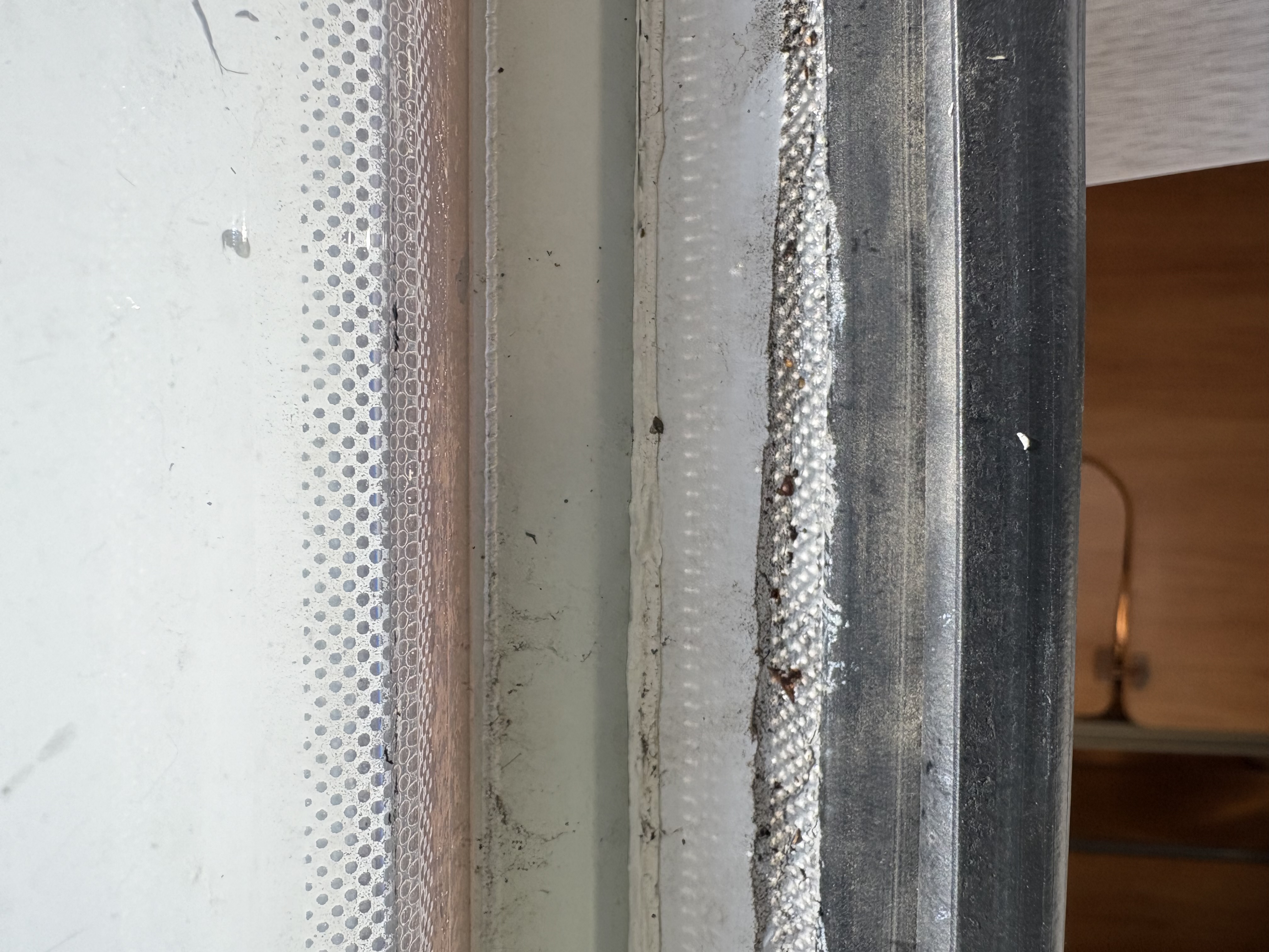

Ok, je viens de penser a un truc.
Je remets le joins dans Sika522,
Puis avec le doight, je tire la partie qui chevauche la « carrosserie » (voir photo) et je mets du Sila522 la. Ça me semble pas trop bête, non? Il y a une marge pour mettre olle.
Je mettrai aussi des petit visses à la place des agraphes pour qu’il tienne boen

Message par pierrot10 » 07 août 2025 22:19
Je vous apporte des petites nouvelles.
Quand j'ai remonté le joint, après avoir mis de la sika522, je pensais avoir fait un boulot de chef. J'étais trop fier avec les compliments de mes voisins de camping :D
Je suis parti 10 jours en vanaces et quand je suis revenu, il plueveit, et...... des gouttes tombaient encore sur le lit.
J'ai réalisé que j'avais mal remis le joint et qu'il ne touchait plus la vitre. J'ai réglé un problème mais j'en ai créé un autre.
