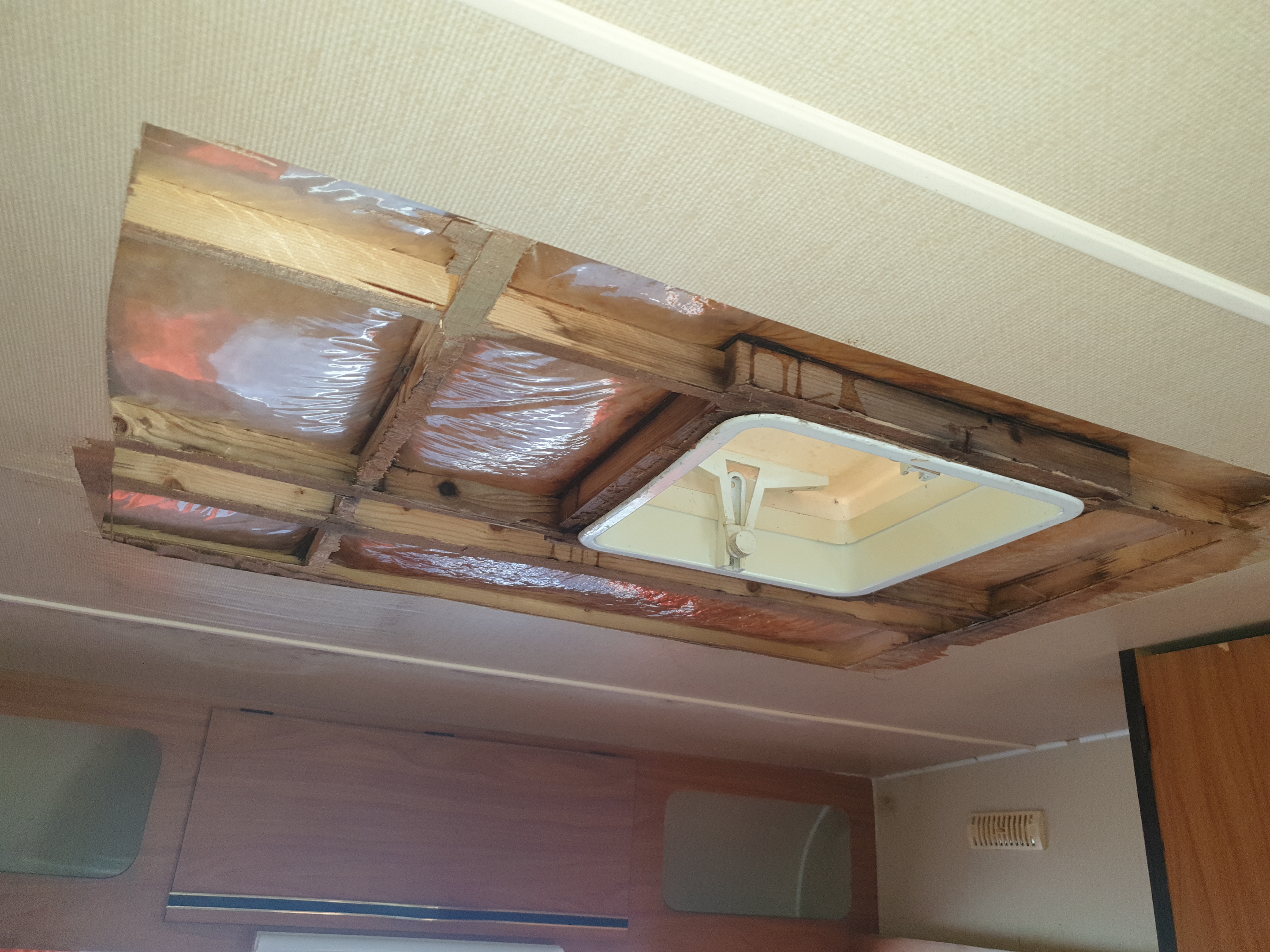

Bonjour, quelques photos du lanterneau, comme on peut le voire rien de bien grave, il y a eu une tentative de réparation avec des vis à bois et rubson blanc pour essayer de tenir le lanterneau. Changement des traverses de lanterneau pas pourri mais malade, le lanterneau obsolète et cassant, ainsi que le contreplaqué de finition du plafond. La laine de verre est en bonne état et enfermé dans du plastique, la condensation apparemment n'existait pas à l'époque.

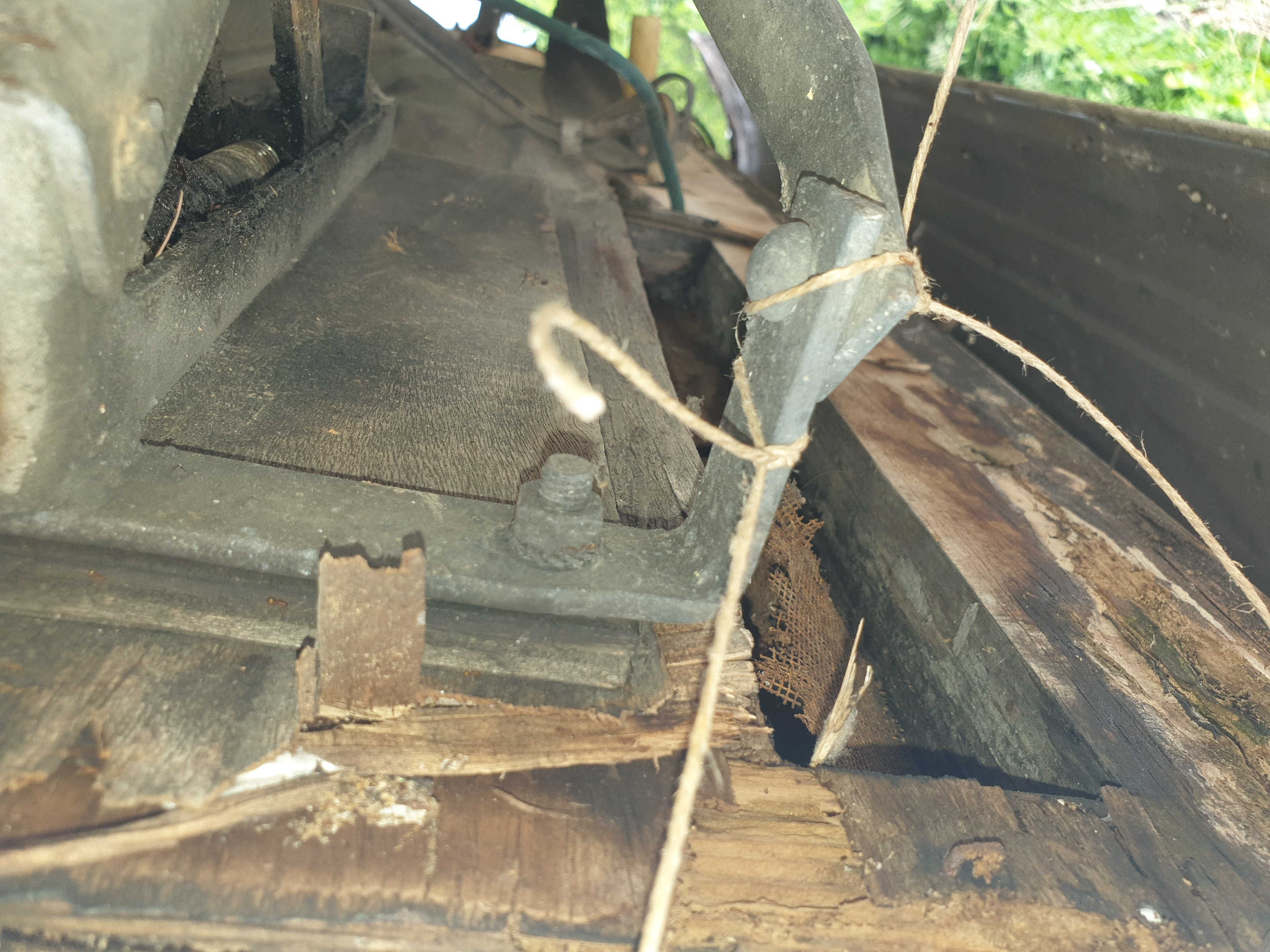

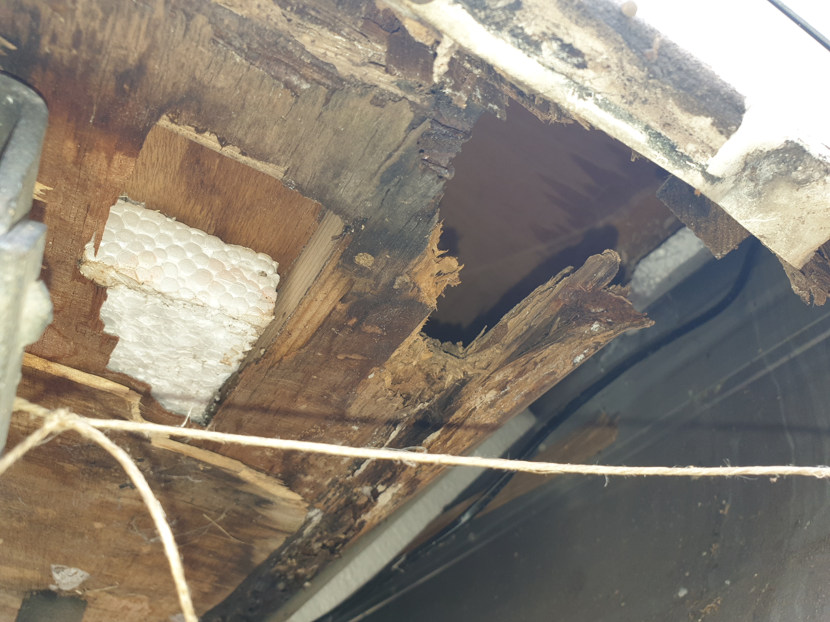

Bon, c'est pas le tout mais ça n'avance pas beaucoup ce chantier ===6
Un petit peu de temps aujourd'hui j'ai avancé sur la structure arrière de la caravane, à savoir déshabiller la peau aluminium etc.
Ça c'est bien fait,la cornière alu est collée et vissée et dans l'ensemble les vis à part 2 ou 3 sont bien venues. La peau alu arrière est pliée sur les peaux alus latérales et collées entre elles, fixées avec des agrafes de 2 cm de long, le dessous de la peau alu arrière est clouée sur la traverse arrière, clou tête large et 35 mm de long, ils ressemblent au clous de zingueur sauf qu'ils ne sont pas galvanisés, étrange.
Un tournevis plat, un cruciforme et une tenaille de ferraillage est suffisant comme outillage. Je vais m'attaquer au plaquage intérieur afin d'avoir une vue dégagée sur les morceaux atteints par la pourriture.
