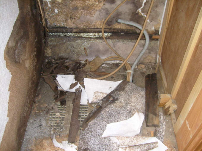

mais lors de ces vacances il m'arrive un truc bizarre !! tous les jours et plusieurs fois par jour j'ai comme de la sciure de bois qui sort de dessous le frigo ? je dis à mon mari en rentrant de vacances tu me sors ce frigo que je puisse bien nettoyer sous le frigo et nos vacances se passent .. sans se poser de questions

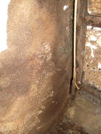

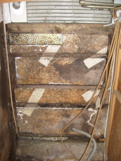

retour de vacances : on nettoie la caravane et mon mari me sort le frigo on a failli se trouver mal car au fur et à mesure qu'on sort le frigo on ne pouvait que constater : TOUT est moisi, les liteaux ressemblent à du charbon de bois, le plancher est noir le mur n'en parlons pas !!! on dirait que la caravane avait pris feu
dégât derrière le frigo sur la façade de la caravane
dégât caravane 001.jpg (192.24 Kio) Consulté 10670 fois
dégât plancher mur façade et mur parallèle
dégât caravane 002.jpg (269.91 Kio) Consulté 10670 fois
l'état catastrophique des murs
dégât caravane 005.jpg (189.8 Kio) Consulté 10670 fois

l'infiltration j'ai pas trop de réponse vue que l'ancien proprio s'est bien sûr fâché avec nous
mais au vue des photos que j'ai de chez eux cette caravane été comme hiver dormait sous la neige la pluie etc.. donc au fil du temps il y a eu des prises d'eau notamment à la grille derrière le frigo c'est de par là que l'eau est rentré
le toit a été expertisé il est nikel
