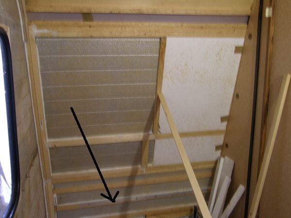

Pour ma part , n'étant sûre de rien je travaille au MS 9 qui te donne le droit à l'erreur (si besoin de démonter) et me donne le temps de bien positionner mon tasseau (temps de séchage) .
En ce qui concerne le changement de tasseau, j'ai testé les deux cas de figure et je trouve qu'il est plus facile de changer le tasseau complet . Ex ; pour la paroi coté flêche j'ai du rajouter une cornière en alu pour maintenir mon raccord voir photo
Maintenant cela dépend de l'endroit ou tu change ton tasseau .....une petite photo ?
