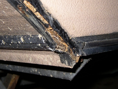

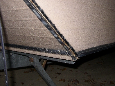

Un pan de mur inférieur mou à l'arriere gauche de la caravane sous une fenêtre fixe et l'angle avant gauche que je ne pouvais pas voir à cause de auvent qui n'est pas terrible. c'est de ce genre là (désolé, pas pensé à prendre de photos)

yann1200fj a écrit : l'angle avant gauche que je ne pouvais pas voir à cause de auvent qui n'est pas terrible. c'est de ce genre là (désolé, pas pensé à prendre de photos)
===7
Il ne te manquerait pas un rail, là ? Parce que là on voit carrément le tasseau de la structure (perte d'étanchéité également). Là je suis bcp plus critique, parce que là tes panneaux ne sont plus solidaires. Si tu en as la possibilité, soit tu récupères le rail, soit tu fixes provisoirement les 2 panneaux avec une réglette métallique en équerre+vis.
Pour ce point, tu fais comme tu le sens. De mon côté je ne partirais pas comme ça.

Je pense que tune va pas tarder à te retrouver dans la rubrique restauration .....mais en attendant encore faut-il que tu puisses ramenerta belle en toute sécurité ....
Perso je suivrai les conseils judicieux de Trasc , curieux ce bas de caisse sans rail !!!! pour en revenir à tes panneaux je ferai un montage provisoire avec de grosses equerres quitte à t'aider d'une fixation sur le plancher pour renforcer MAIS en veillant à me raccorder sur des parties saines .....

En plus des conseils précédent , peut être sanglé le tour de la caravane par sécurité .
Avec des sangles PL si tu en as sous la main .
