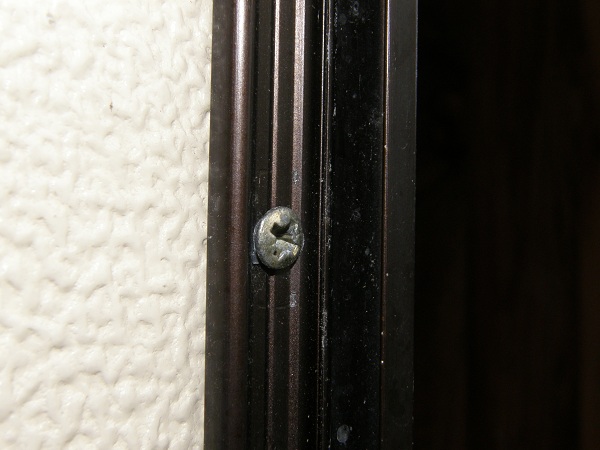

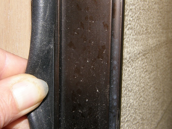

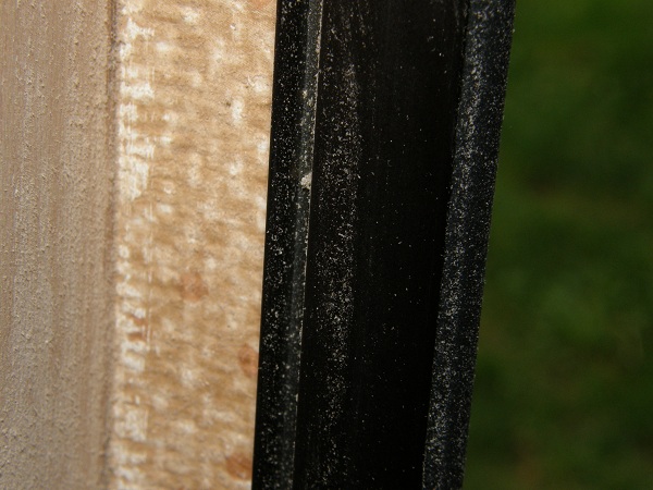

Pluie ,pluie pluie ....mais j'ai quand même réussi à faire quelques photos :
vis rail extérieur encadrement de porte
petit joint caoutchouc mais tjrs pas de vis ....
vue intérieur tjrs pas de vis ....
Mais d'où quelles sont cachées ces maudites vis ? comment ça marche ? plus je regarde moins je comprends , j'ai bien évidement enlevé le gros joint blanc faisant la jonction paroi rail à l'intérieur .....Moi pas comprendre !!!!!

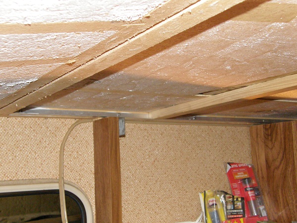

===2 ===2
Tracteur : Dacia DUSTER 4x2 Dci 110Ch
Rénovation / Amélioration de ma Burstner Club 575TM

Merci Pierre mais j'ai regardé attentivement ta photo ,
Comme tu peux le voir sur les miennes le montage est différent , à commencer par le joint blanc que j'ai enlevé avant de prendre la photo , tiens j'en ai une ou on en voit un petit morçeau ;
un aperçu du joint
et dessous pas l'ombre d'une vis , je n'y coprend rien .....
