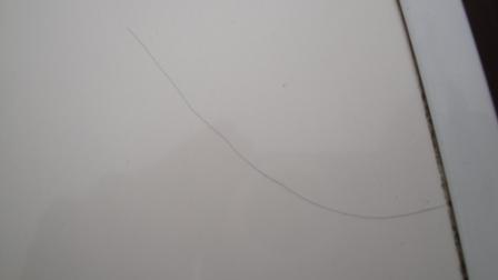

bonjour,
Je m'inquiète pour plusieurs fisusures que Je viens de découvrir sur mon toit de caravane .
Ma caravane occasion est encore garantie 1,5 mois.
Photo jointe
Est-ce grave ?
Que peut-il se passer ?
merci pour tous renseignements.

Il s'agit d'aluminium ou de polyester ou autre?
En tout cas, fissure veut dire contraintes mécaniques qui ont créé cette fissure et pour risque d'infiltration d'eau...

Sans délai , avant que la garantie ne se termine , il faut le dire a ton revendeur
pour les conséquences futures , les spécialistes ne vont pas tardés a te répondre

Indispensable, faire immédiatement une lettre recommandée avec accusé de réception au vendeur.
Les échanges verbaux n'ont aucune valeur juridique.
Voir également si avec la multirisque habitation vous avez l'assistance juridique qui vous permettra de défendre votre dossier.
Sans doute également le recours à un expert, car il s'agit de gros travaux, voir d'une impossibilité de les effectuer ??
Il faut réagir rapidement et énergiquement.

Elle est déjà très allongée, il n'y a rien à faire sinon changer tout le panneau, et surtout connaître la cause qui peut-être une fragilisation du chassis.
Car il s'agit certainement d'un symptôme d'un problème plus grave, rien de dit qu'en changeant le panneau, que le problème ne reviendra pas sur le nouveau.

J'ajouterais que je ne me contenterais pas d'écrire au vendeur, j'écrirais également chez La Mancelle.Bernard44 a écrit :Bonjour,
La carrosserie d'une La Mancelle est en polyester. Bien que cela soit anormal je ne crois pas qu'il y a risque d'infiltration.

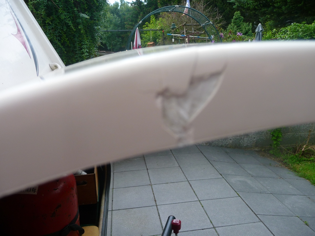

Suite à une fausse manoeuvre nous avons un éclat dans le coffre sur timon Joël Lebrun nous a affirmé aucun problème dans ce cas c'est uniquement le gelcoat qui a éclaté, réparation facile.

Mdame Lili a raison, lettre recommandée également à La Mancelle.
Mais dans ce cas il ne s'agit pas d'une rayure provoquée par un objet extérieur, mais d'une contrainte qui a provoqué cette fissure qui doit concernée toute l'épaisseur.
Si on dégarnissait l'intérieur elle devrait se voir également sur l'autre face, l'eau doit pouvoir s'infiltrer.
Pour s'en rendre compte il suffit d'appuyer légèrement avec le pouce sur un côté, comme je le fais sur un flotteur de planche à voile ou la coque d'un bateau après un choc, si une des partie s'enfonce même d'un demi mm, il y a cassure ce qui parait net sur la photo.
En parallèle des démarches conseillées, il est nécessaire de la mettre hors d'eau avec une bâche ou simplement avec de l'adhésif sur toute la longueur de la fissure.
Merci de nous tenir informés des suites de ce dossier.

Par politesse ce matin j'ai contacté le S.A.V la mancelle, puis son vendeur.
Ils doivent prendre les dispositions pour mes fissures.
Pour faire foi de la date de ma réclamation, je l'ai averti d'une lettre avec AR qu'il va recevoir.
Le polyester assure une grande fiabilité et une bonne résistance dans le temps (catalogue la mancelle)
Est-ce normal de voir extérieurement l'emplacement des renforts en bois sur les parois (les 2 côtés de la caravane), en passant la main, on sent une sur-épaisseur ?
J'ai dit par ailleurs au vendeur, que j'allais informer la direction de Trigano et son service Qualité.
Merci à tous de vos conseils, cela me donne du tonus, je vous tiendrai au courant de l'évolution de la situation.

J'ai eu de la tôle martelée et bien personnellement je préfère une carrosserie polyester : nettement plus facile à réparer, nettement plus facile à entretenir.
Suite à un accident dans un camping, la réparation est impeccable
http://www.lacaravane.com/forums/viewto ... ou#p202990
