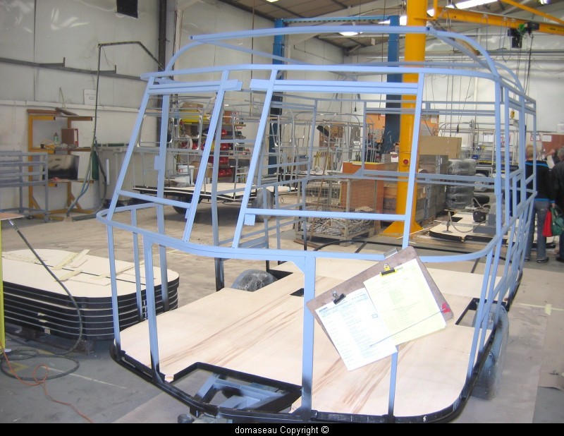

Pour les Eriba, l'ossature est en acier.

domaseau
Messages : 7195
Localisation : 68
Re: Traitement des tasseaux
Message par domaseau » 30 déc. 2012 22:52
@freteurr
lors d'une visite chez hymer en 2006 a cernay 68
visite eriba (9).jpg (138.17 Kio) Consulté 9185 fois

Au salon du Bourget en 2002 et en 2003, il y a vais une Eriba d'exposé sur leur stand, tous les détails était montré sur une seule caravane : le planché, l'ossature, l'isolation, la carrosserie...
à l'époque, je ne prenais de photos, en plus, nous n'avions pas d'appareils photos numérique.
