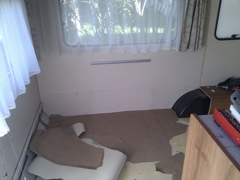

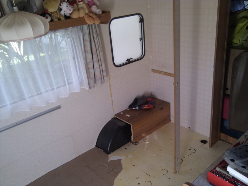

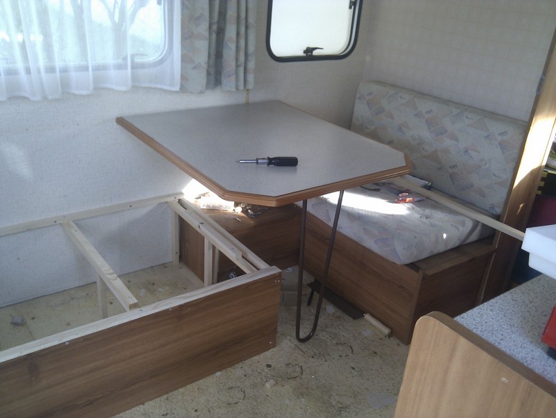

Bonsoir, tout nouveaux a mettre un message sur ce forum, je me suis lancer a la réparation du plancher de ma caravane ( Gruau Espace 42 cp) J'ai commencer par démonter tout l’intérieur et aujourd’hui j'ai percer a la scie cloche plusieurs trou pour pouvoir injecter de la mousse expansive. Le plancher était sain et sec mais mou au l'entrée et au niveau de lit adulte. Et je vais en profiter pour remodeler l’intérieur pour avoir 1 dînette fixe, plus 1 lit enfant en fixe.
avant le demontage
apres demontage

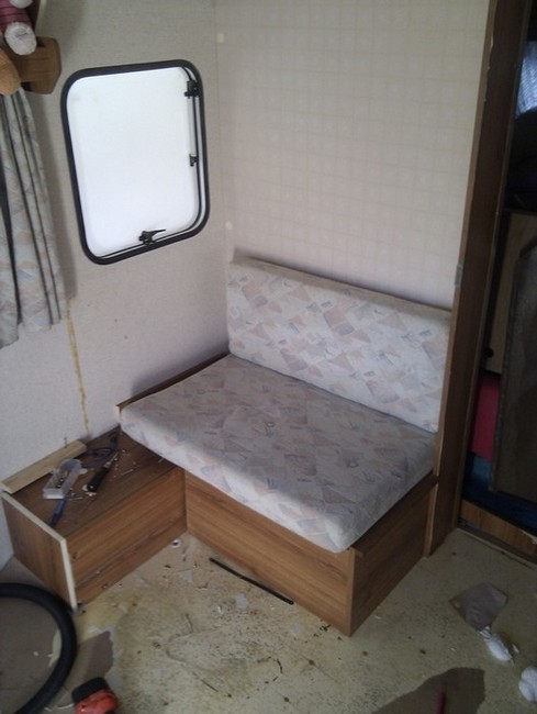

Voila aujourd'hui découverte du mon travail : juste un mot superbe, le plancher n'est plus mou, il a retrouver sa solidité.... maintenant on réorganise l’intérieur, j'ai commencer par éliminer la cabine de douche et a la place y mettre une banquette.... voici la photo .... je vous tient au courant pour la suite

Coucou , une petite question ; comment as-tu résolu ton histoire de plancher mou ? juste en injectant de la mousse expansive ?
Une petite réponse pour ton revétement mural plastifié , l'enlever en le décollant à l'aide d'un séche cheveux , j'ai testé pour enlever le revetement platifié au plafond de ma belle , ça va tout seul .Ensuite je te conseillerai la toile de verre .

pour le plancher oui, avec de la mousse, j'ai fais plusieurs trous a la scie cloche et j'ai injecter la mousse jusqu’à ce qu'elle sorte des autres trou, et j'ai laisser sécher 24 h avant de marcher dessus

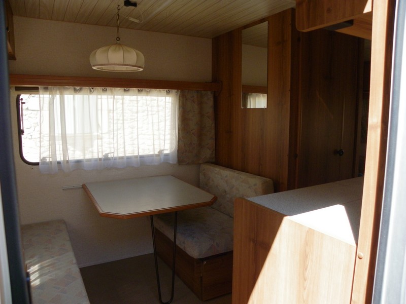

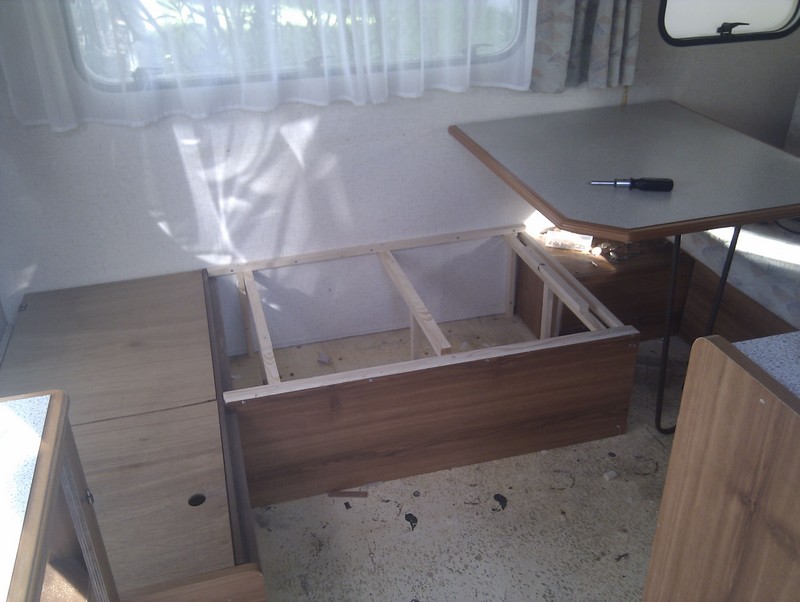

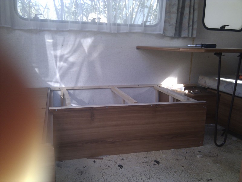

Voila enfin la suite de mon aménagement
Structure du lit enfant fini, manque que la planche du dessus et la table est a nouveaux fixer, j’hésite a la réduire ! ! !

Message par Armag » 16 févr. 2013 18:52
Sympa ton aménagement.
Pourrais-tu nous montrer le plan intérieur de la caravane avant / après pour qu'on ait une meilleure idée du changement.
Merci et bravo pour cette restauration.

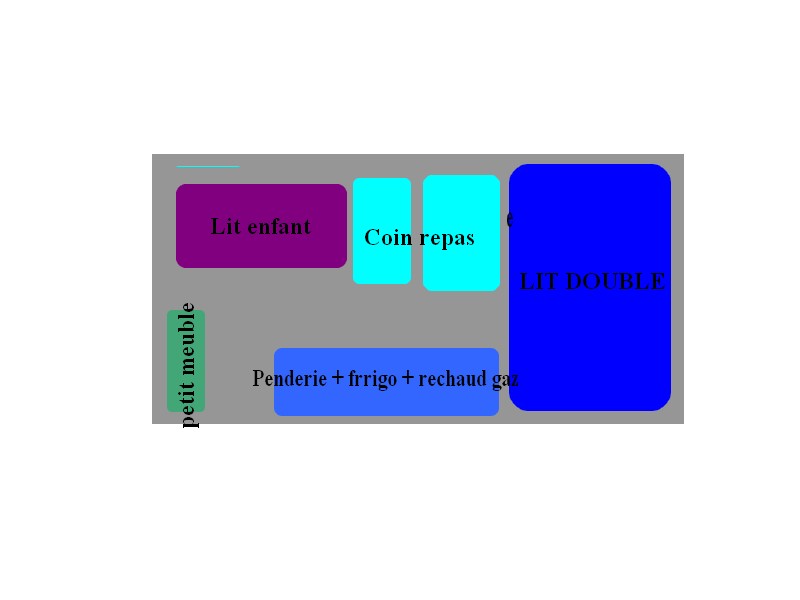

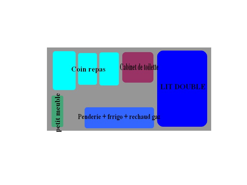

Voici un petit plan pour comprendre un peu mieux les changements

Armag
Messages : 644
Localisation : Paris
Re: Réparation plancher
Message par Armag » 17 févr. 2013 09:58
Merci pour cette explication. J'ai enfin compris. En fait je n'imaginais pas le cabinet de toilette à cette place.
Très astucieuse cette modification.

Message par floreng » 17 févr. 2013 11:05
Salut jérome,
De part la gène occasionné par le caisson du grade roue, j'aurrais plus penché sur un inversion :
Le lit enfant ayant pour point de départ la cloison de séparation avec la chambre parentale, (en haut au milieu) l'adjonction d'un rideau et ou paroi coulissante en périférie lui aurait permis d'avoir son espace bien à lui, certes avec une vue un peu moins agréable.
Et laissé la banquette du fond (en haut à gauche), avec la table fixée d'origine (glissante contre la paroie pour libérer complétement l'aplomb au dessus du lit, coté pieds), de cette façon le garde boue n'aurait pas interféré, et les vues repas & jeu & loisir seraient restées identiques. Espace repas 3-4 personnes.
Mais cela n'est que mon point de vue.
Une question cette fois, combien reste t-il d'espace pour les pieds entre les 2 banquettes ?

Message par jeje-bagnols » 17 févr. 2013 20:40
Oui j'y avais pense pour cette inversion mais ma fille a eu l'habitude d'avoir son lit face a la porte d'entée ce qui lui permet de voir a l’extérieure quand elle regarde un dessin animé ou jouer dans son lit. C'est pour cette raison que l'installation est dans cette configuration.
Pour ce qui est de l'espace entre les deux banquettes, je mesure 1 m 80 et j'ai suffisamment de place pour m'installer a la table....

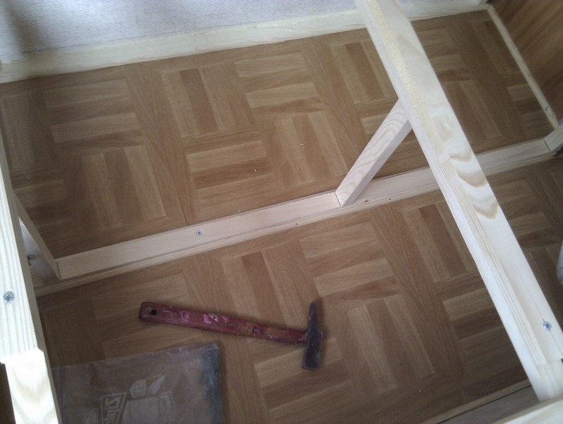

Voici la finition des nouveaux coffres
Réalisé grâce à des dalles pvc adhésives et pour la finition des quarts de rond
