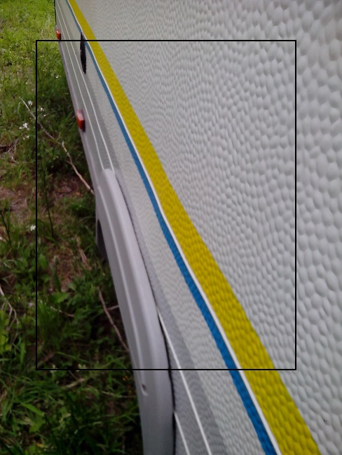

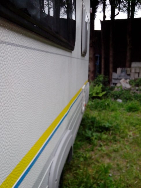

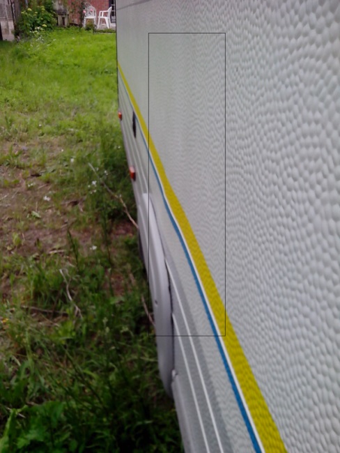

Voilà, je reviens de la voir, et pas évident de photographier...
En plus le soleil n'étant pas au RdV, j'avais l'impression que la cloque avait disparu (hier il faisait 28°, et aujourd'hui à peine 20°)
Au niveau de l'intérieur, la photo n'est pas exploitable mais je peux vous affirmer qu'il n'y a aucune trace...
- Bosse3.jpg (83.82 Kio) Consulté 16455 fois
- Bosse2.jpg (103.46 Kio) Consulté 16455 fois
- Bosse1.jpg (95.67 Kio) Consulté 16455 fois
