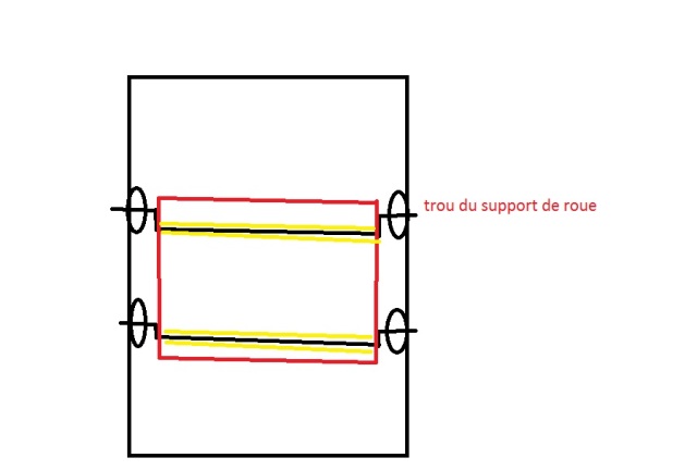

Voila ma question j'ai fabriquer un coffre en dessous de ma caravane pour y ranger une table de salon de jardin 1,00 de large/1,83 de long (prends trop de place)
Le problème c'est que je n'ose pas le fixer après mon plancher de peur de le fragiliser en y mettant les vis.Est ce que je peux y aller sans problème.
Pour ce qui est de la répartition du poids j'en ai supprimé .Et celui-ci partirait depuis l'essieu jusque l'arrière de la caravane.
Autrement j'aurais aimé le fixer après mon châssis (alko) sans percer quoi que ce soit mais je ne vois pas comment.
Merci pour vos réponses.

Sans l'autorisation du constructeur, il est interdit de percé ou de soudé sur un châssis de caravane ou de remorque homologué.
Tu aura la même réponse par la DREAL.

Re: rangement
Message par Menhir22 » 22 oct. 2013 11:36
dans le plancher NON ===7 la feuille de CP fait 3 ou 5 mm
sur châssis alko, c' est simple, il y a des trou partout, tu prend du tube carré de 15 mm d' arrête et à chaque bout, tu te fabrique une plaque qui viendra se coller sur le châssis et de l' autre côté la même pour se visse dessus
c' est simple comme bonjour :mrgreen:
pour l' étanchéité de ton coffre, tu fixe un petit tasseau sur le périmètre et un coup de mastic colle lors de la mise en place
un coffre comme cela j' avais fait sur ma première VDL, justement pour mettre la table, mats d' auvent , etc...

Excuse de mon ignorance mais tu pourrais me faire un petit croquis que je comprenne mieux tout cela.
Salutations

Re: rangement
Message par Menhir22 » 23 oct. 2013 12:12
plan coffre.jpg (24.04 Kio) Consulté 6539 fois
bon, voilà un plan mais je ne suis pas le roi de paint ===7
sur châssis alko, tu as 2 trous devant l'essieu de chaque côté et en arrière de l' essieu pour le panier " roue de secours
le trait noir avec décrochement représente le support avec épaisseur du coffre
les deux traits jaune de chaque côté ce sont des petits tasseaux pour éviter que le tube bouge
en rouge , le coffre qui vient se plaquer sur le plancher avec un tasseau en périphérique collé
le mieux en tube c' est de prendre du rond, genre armature de vieil auvent
par contre pour posé les tubes, il faudra les couper par le milieu et les emmancher dans un tube plus gros
du côté des trous châssis, tu peux mettre deux grandes rondelles, une dedans et l' autre extérieur fixé par un rivet Pop dans le tube pour éviter que cela bouge
j' ai chargé lourd et fait des milliers de kilomètres sans que rien ne bouge
