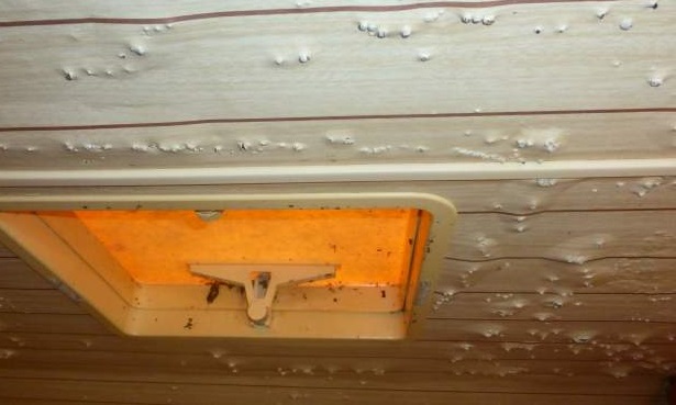

Je suis sur le point d'acquérir une caravane, un petit peu en urgence, mais le toit présente des bizarreries ...
La caravane est une caravalerair de 1984, elle a été baché, puis lorsqu'elle a été débaché, voici ce que l'on aperçoit ! (image jointe)
Le toit extérieur n'a rien du tout, et reste étanche ... une fourmilière a été trouvé dedans, mais je ne vois pas le rapport !
Qu'est ce que vous en dites ? merci de vos lumières !

- image jointe du toit boursouflé !!!
- 1.jpg (56.61 Kio) Consulté 12274 fois

C'est très simple,
une cause possible > infiltration lorsque la bâche ou condensation lier à la bâche.
Les bâches, c'est très mauvais, surtout si pas perforé.
Si utilisation d'une bâche, il faut faire comme ceci : http://www.lacaravane.com/forums/viewto ... 16&t=19905
Il faut passé son chemin.
Ou alors d'être bricoleur pour la sauver de la casse.

ok ! super ! merci de vos réponses rapides ! ... pourtant le gars me dit qu'un coup de karsher n'a pas révélé de fuites d'eau ...
alors j'imagine que c'est une infiltration ou condensation ... lente !? ça a du tout pourrir le toit alors, c'est en CP non ?
il me dit que c'est peut être des petits insectes ... mais j'ai du mal à y croire ! ...

Des insectes, n'est pas la cause de cela.
Dans cette caravane, tout est à refaire, l'intérieur.
L'extérieur, c'est l'étanchéité qui est à refaire.
Le vendeur avais mi à quel prix
Mais vu ces photos, ça ne vaut plus grand chose.

j'imagine qu'un simple resilliconnage externe et repose de lamrbis plastique au plafond ne suffira pas ....

Pas de silicone lorsqu'il y a des métaux en jeux ! La polymérisation (le séchage) du silicone produit des acides qui rongent les métaux ! C'est écrit sur les cartouches !hgus a écrit :de m'avoir arrêté sur cette mauvaise idée ! ... j'abandonne !
