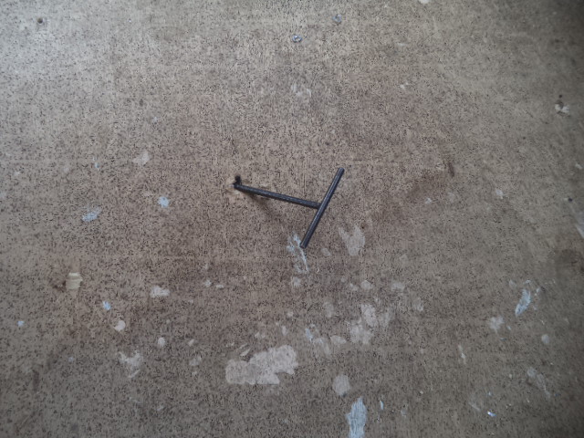

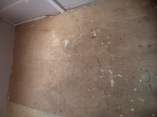

laurenzo
Messages : 37
Inscription : 13 mars 2015 20:16
Re: plancher qui s affaisse
Message par laurenzo » 15 mai 2015 20:54
voila le plancher
Messages : 7957
Message par blancoco » 15 mai 2015 21:17
Ça nous aide pas trop, avec une photo du dessous peut être, on voit pas trop l'étendu des dégâts...
