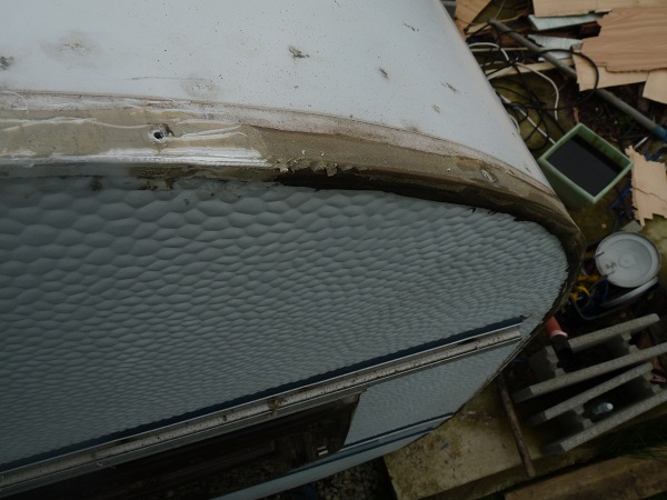

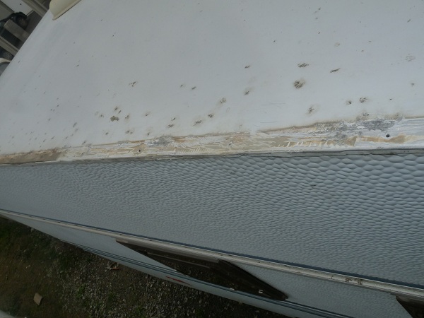

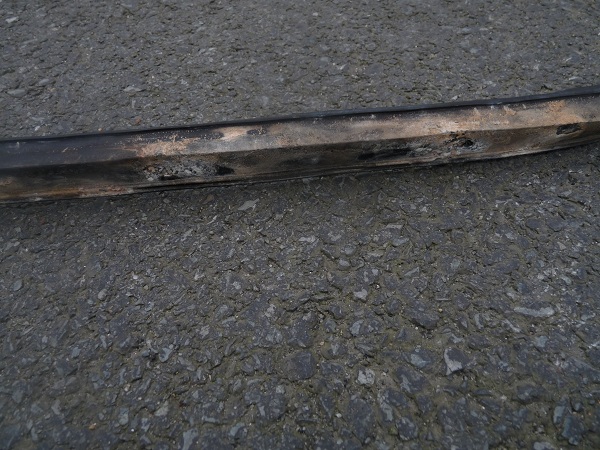

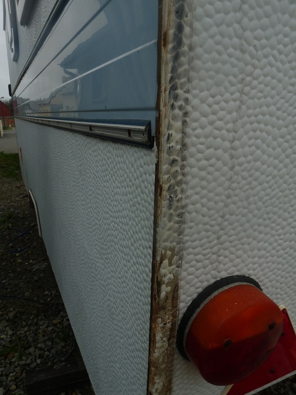

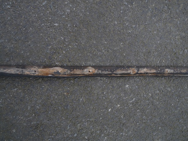

en fait en regardant de plus près j'ai constaté une petite infiltration au niveau du profil du toit.
j'ai donc démonté le profil , retiré le joint , et la surprise , un mastic tout mou humide etc..
voici quelques photos du joint , du toit et du montant arrière .
que me conseillez vous de faire , ( nettoyage et retirer l'ancien mastic va de soit , par contre après ? )
faut il repeindre avant le remontage ?
que faut il utiliser : mastic , joint silicone , colle sika ?
faut il changer le joint ?
enfin bref vos conseils vont être une foie de plus très précieux.

Message par lolofay » 14 mars 2017 19:12
Salut
alors déjà surtout pas du silicone ! ça ne tiens pas dans le temps
Du sika ce serait bien mais imagine la quantité et la crampe du poignet pour le placer !
il vaut mieux selon moi retrouver du mastic en rouleau ( magasin de bricolage ) et n'hésite pas à rajouter quelques vis ils sont rappia à l'usine
lolo

Message par nono1835 » 23 mars 2017 09:31
bonjour à tous
un petit point sur mon avancée, concernant le joint il est introuvable , après contact avec réparateur de bateaux zodiac , il m' a démontré tout simplement en prenant son temps un nettoyage avec un dremel puis nettoyage acétone et remise en place avec di SIKA colle mastic , procédure faite dans le nautique.
maintenant je vais remettre tout cela en place mais avant je veux redonner coup de jeune aux profilés alu du auvent .
j'ai essayé lustrage ( aucun résultat ) brossage , ponçage , rien n'est vraiment statisfaisant , donc je me pose la question d'une peinture couleur alu ?
qu'en pensez vous?
merci d'avance
nono
