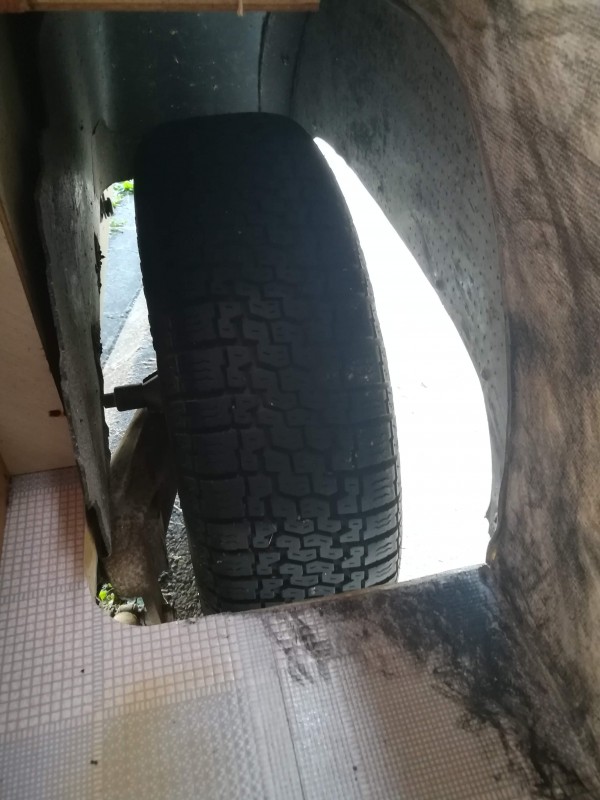

Bonjour à tous, je viens de découvrir ce forum en faisant des recherches pour réparer ma caravane.
Hier, sur l'autoroute, un pneu de ma Burstner Holiday a éclaté, détruisant une partie du passage de roue.
Je suis allé voir un concessionnaire qui me parle de 1 500 € de réparation…
J'aimerai le faire moi-même, ça na pas l'air très compliqué à condition d'avoir la pièce de rechange ; mais voilà, malgré des heures de recherche, impossible de trouver sur internet des pièces détachées pour cette caravane.
Sauriez-vous m'aider à trouver ce passage de roue en plastique noir ainsi que le contour de roue côté carrosserie ?

tu as eu de la chance, le plancher n' a rien :mrgreen:
le concessionnaire que tu as vu, c' est un burstner ?? car le mieux, c' est de s'adresser à la marque.
il se peut que cette pièce soit disponible dans une autre marque mais faudra bien prendre des mesures.

quelques part ça aurai pu etre pire !
les passages de roues ça se trouve encore facilement , ne cherche pas un spécifique à ta marque car ils se fournissent ailleurs .... faut trouver la bonne dimension par contre
pour l'aile extérieure par contre ; hormis la marque .... pas trop de solution ...

J'ai eu ce cas, passage de roue défoncé suite à un éclatement. C'était sur une Star BT3, dans les années 90.
Retrouver la pièce était impossible, il n'y avait pas internet et Star avait coulé.
De plus, pour remplacer entièrement le passage de roue, il faut enlever la partie restante, ce qui n'est pas simple.
J'ai donc "reconstitué" ce qui était parti, avec des pièces plastiques, prélevées dans des bidons et des seaux en effectuant plusieurs découpes. L'ensemble était maintenu par une dose confortable de silicone qui assurait l'étanchéité. Comme ça ne se voit pas, c'était parfait...et ça a très bien tenu.
Solution pas très technique, mais solution quand même...

Je pense qu'il faut absolument prendre un passage de roue spécifique Bürstner, ce afin d'éviter les risques d'infiltration lors du roulage par temps de pluie .....bien mastiquer mais pas de silicone.... ===9 :mrgreen:
Après, pour le reste, il y a plusieurs possibilités ......une photo de l’extérieur pourrait être utile :wink:

Burstner ne fabrique surement pas ses passages de roues ! alors hormis prendre une marge honteuse en commandant chez eux .... j'vois pas l'intéret
monter un passage de roue , par le dessous comme à l'usine et bien jointé , c'est presque enfantin ...

Pas forcément un passage de roue de la marque
Un passage de roue aux bonnes dimensions peut faire l'affaire, avec une bonne étanchéité ainsi qu'une bonne isolation.

le plus simple est de téléphoner à ton concessionnaire burstner, carte grise en main et de commander la pièce.
la pièce ce nomme Boite a roue, et en 2015 je l'ai payé 55 TTC. (passage de roue en 185r14)
ensuite tu mets sur chandelle, t'enlève la roue, tu finis d'enlever les débris.
puis tu mets une grosse dose de mastic (moi j'aime bien la f11c de sika que tu trouve partout, tu remets la boite a roue par dessous, tu visses et c'est fini.

N'ayant pas de concessionnaire Bürstner à proximité j'ai contacté la marque directement ; ils m'ont renvoyé vers les concessionnaires…
J'ai donc appelé les deux les plus proches ; ils m'ont demandé de rappeler en septembre…
De plus personne n'a pu me dire si la pièce était toujours disponible à la commande !
Heureusement, en fouillant sur le Boncoin j'ai trouvé quelqu'un qui vendait différentes pièces détachées d'une caravane de la même époque que la mienne (mais pas de passage de roue).
Je l'ai contacté, et miracle ! : il avait un passage de roue, et même l'enjoliveur d'aile qui avait aussi disparu lors de l'éclatement de mon pneu.
Je reçois normalement les pièces dans la journée.
