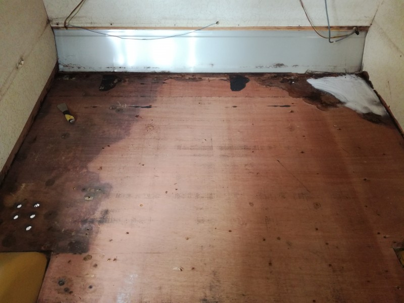

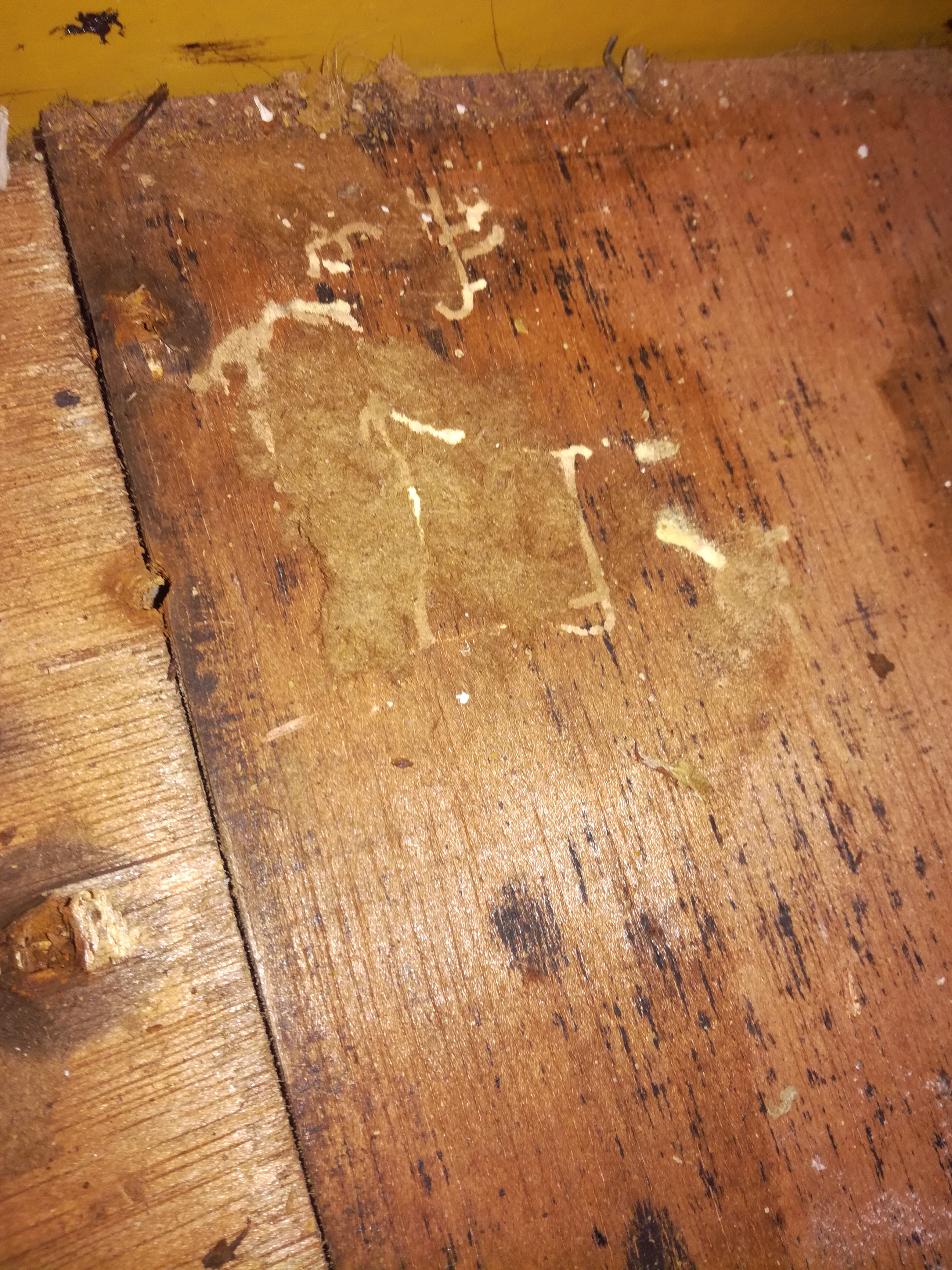

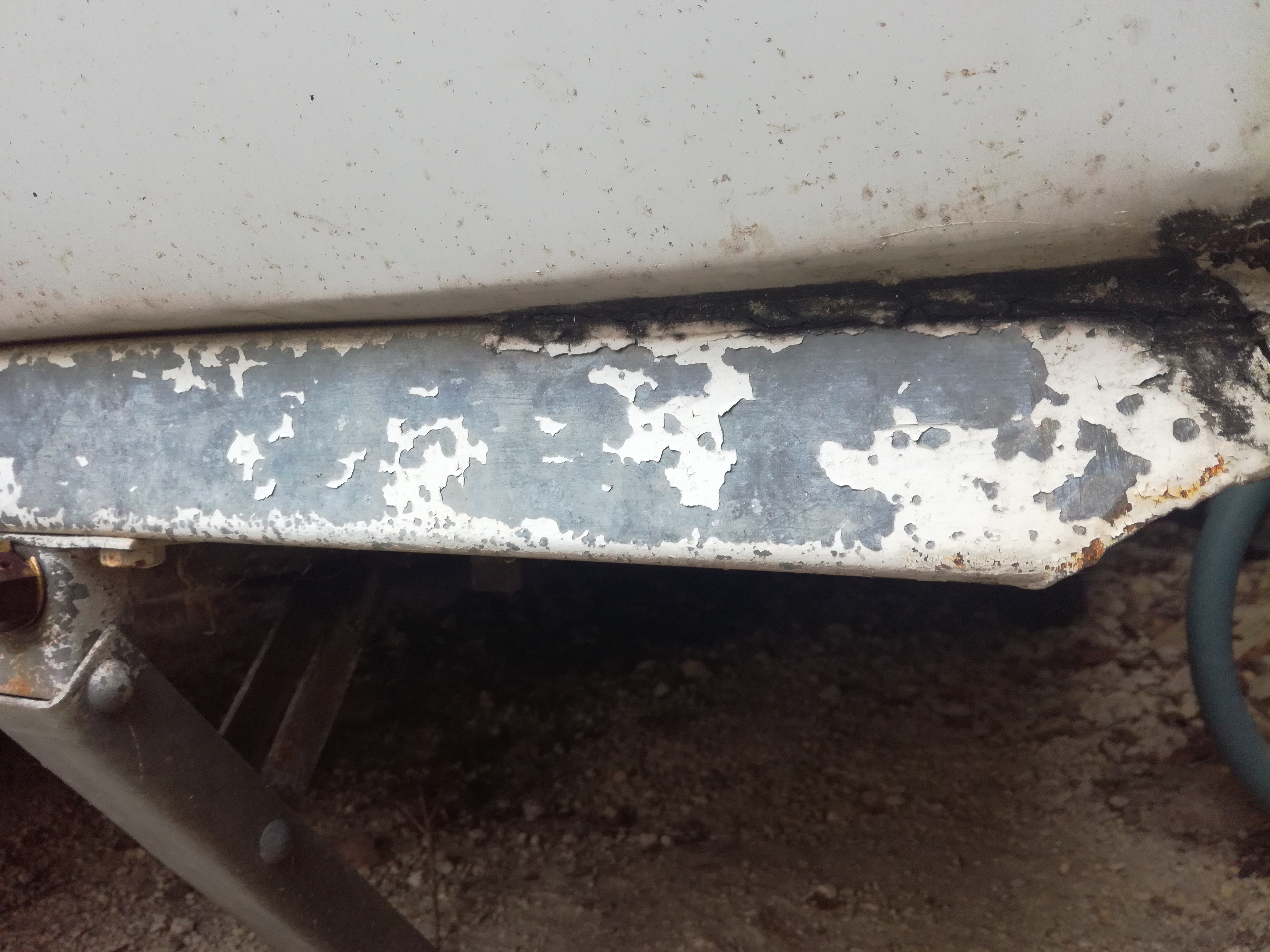

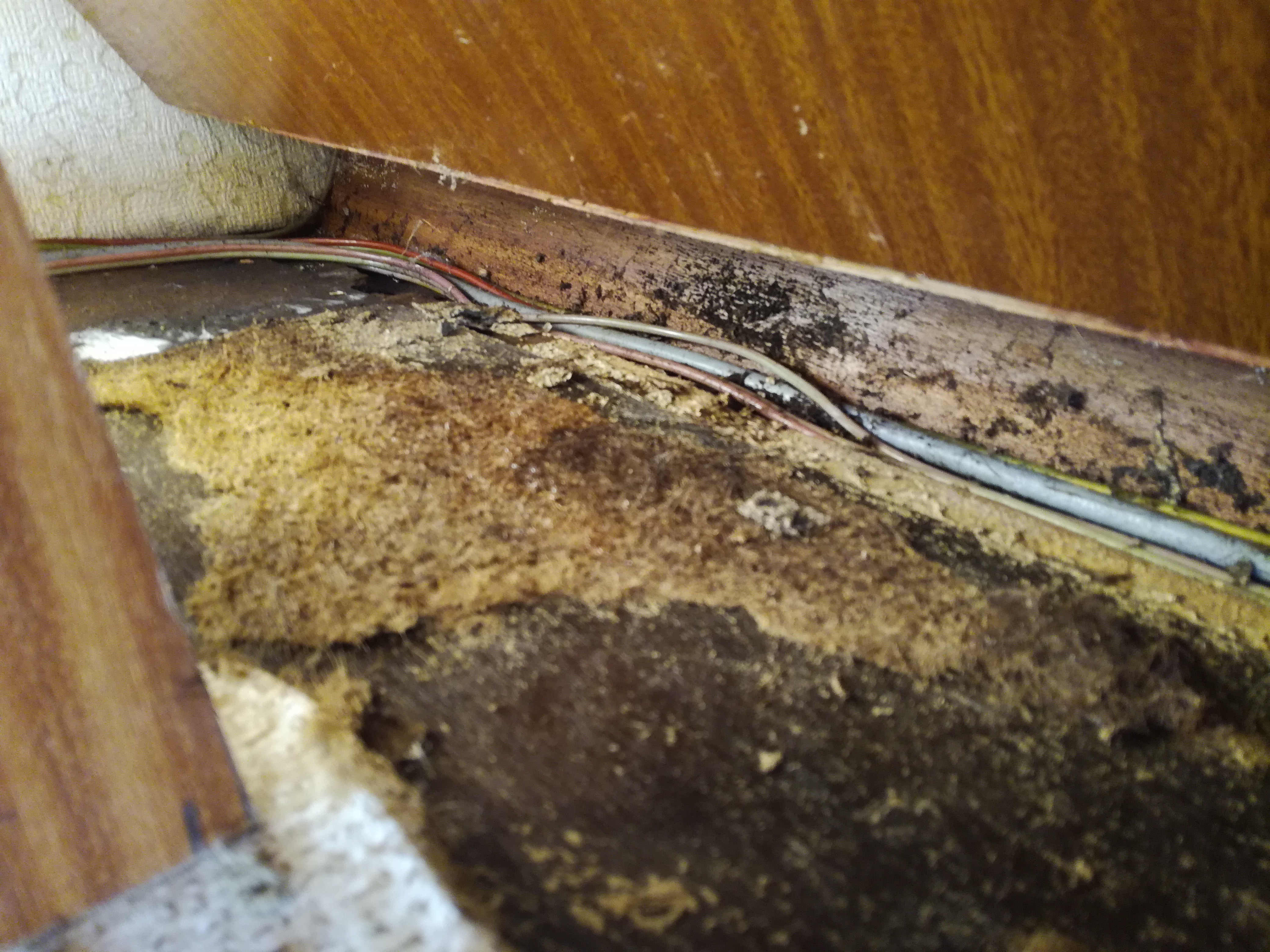

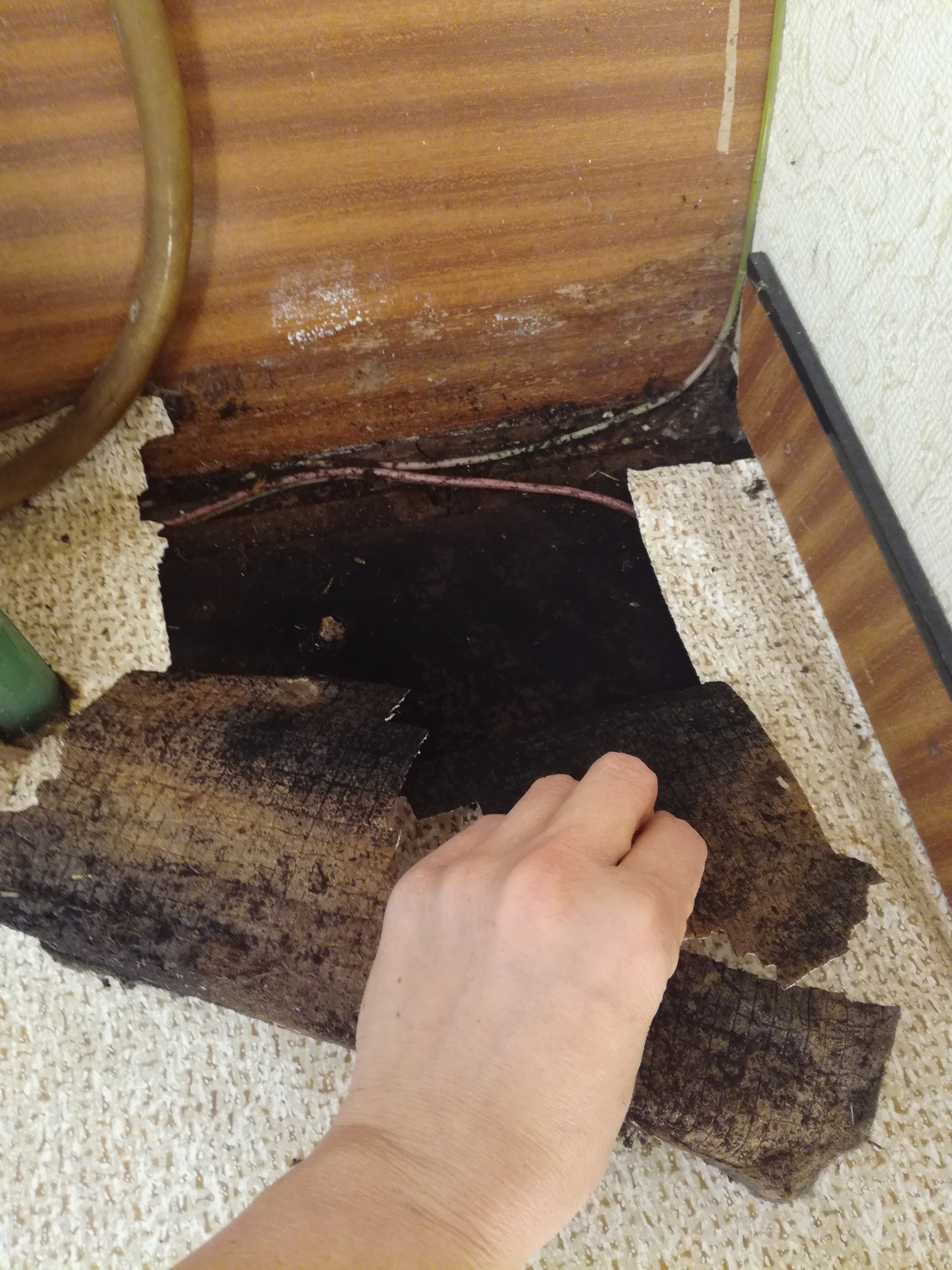

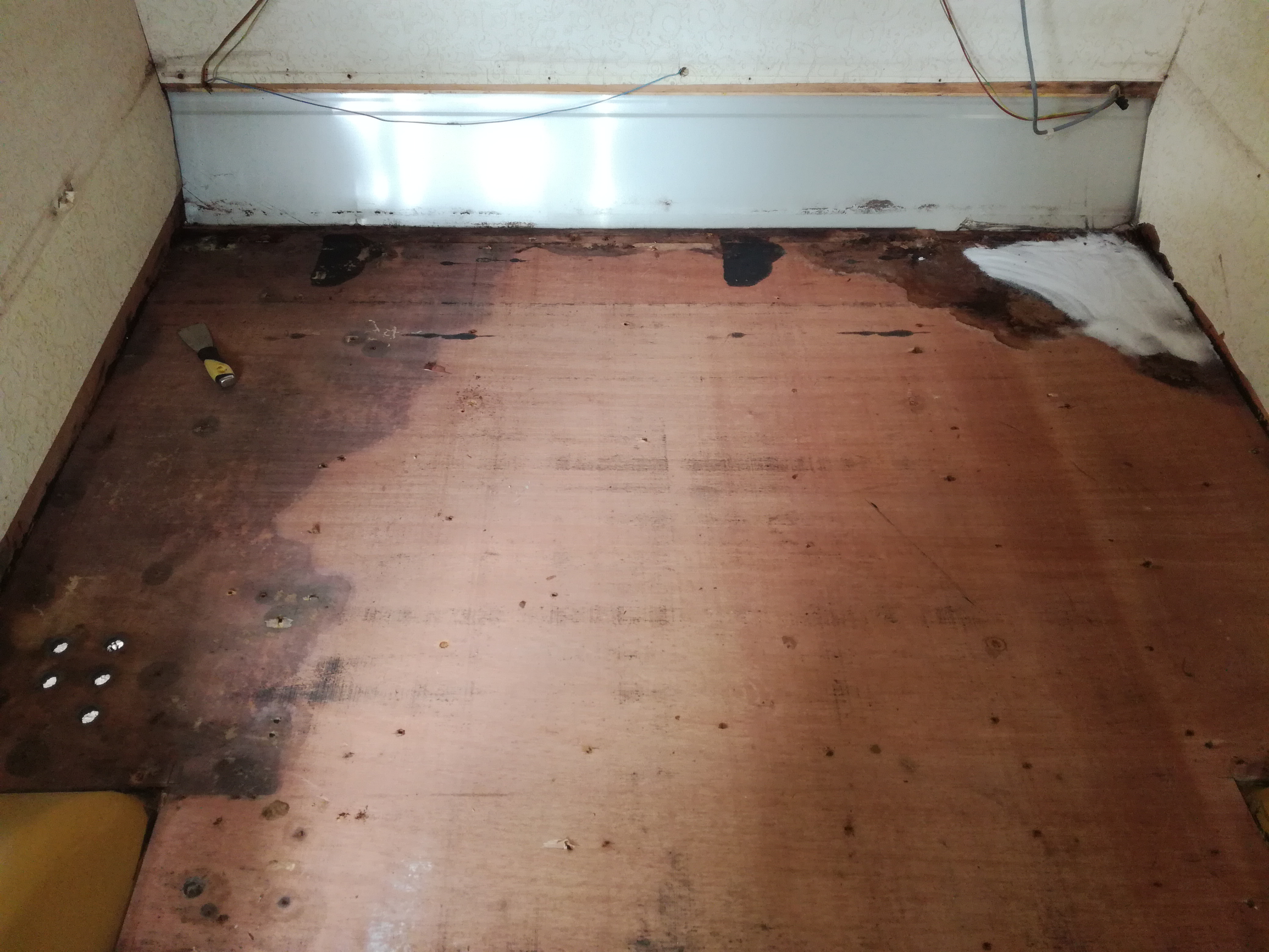

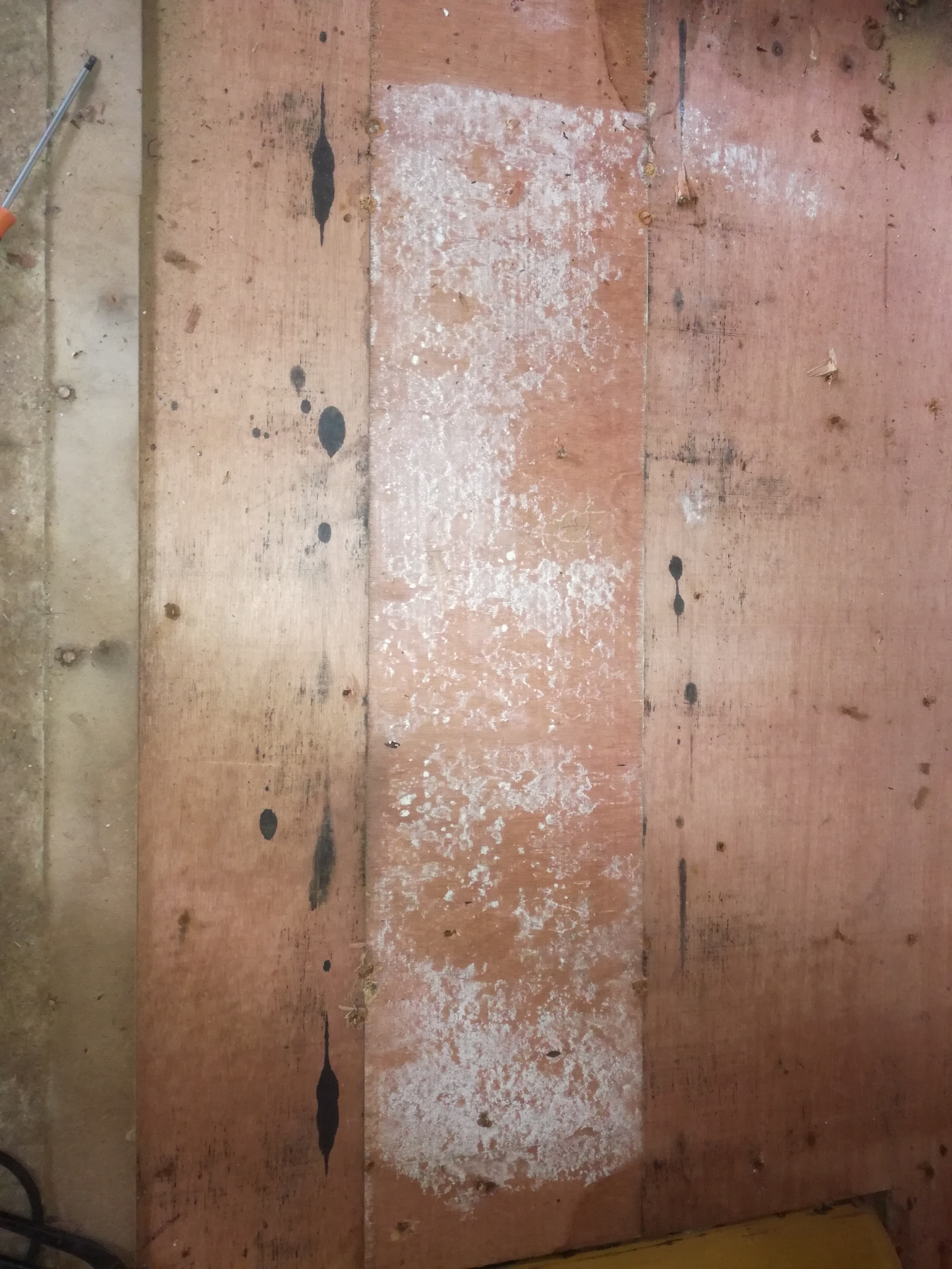

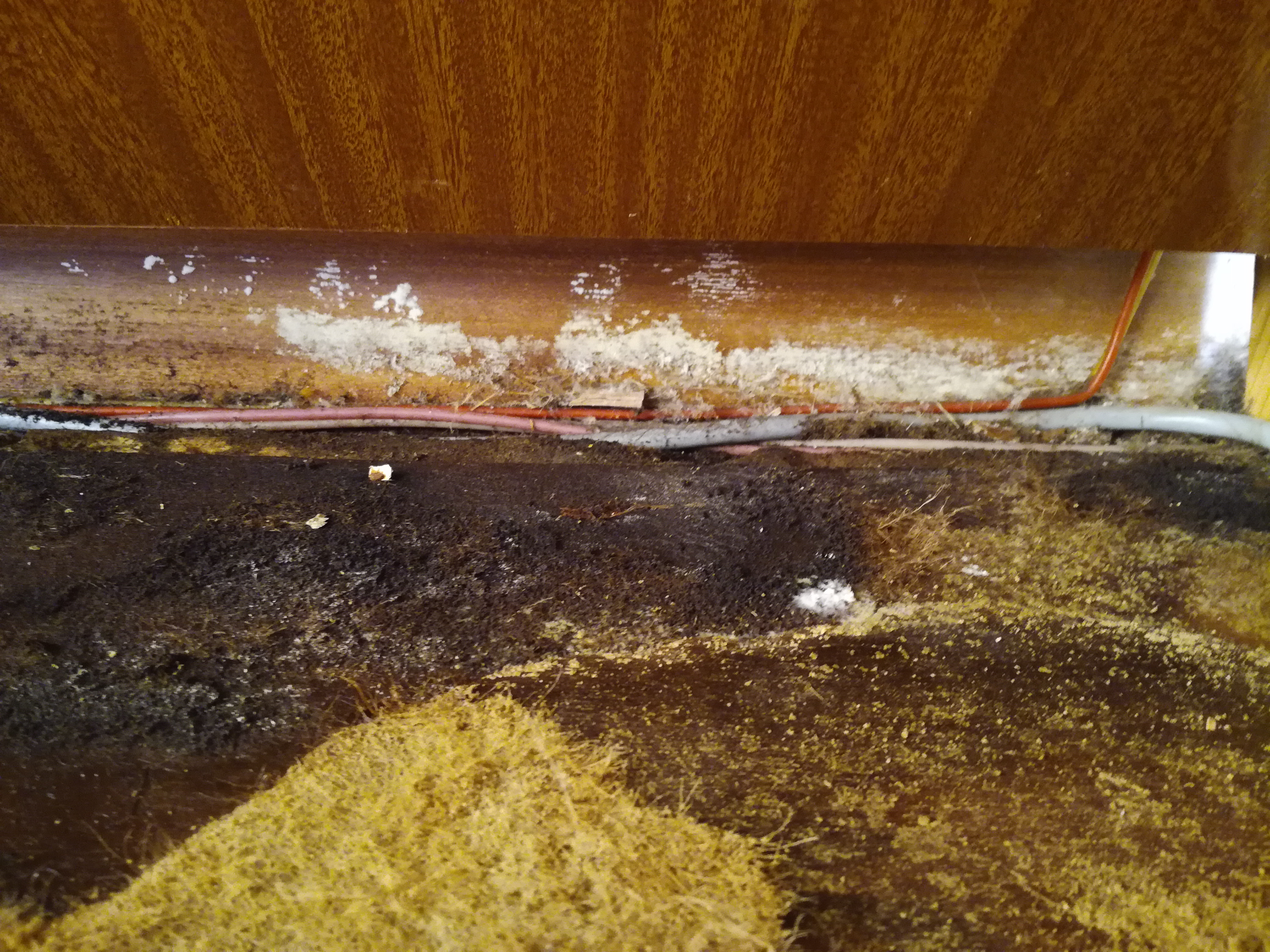

Bonjour à tous, voici l'avancement du shmilblick.
Je vais joindre en photo la coupable : le joint entre carosserie et châssis était carrément absent (où presque) devant et derrière).
voici aussi quelques photos une fois le premier contre plaqué retiré ainsi que le genre daglo carton tout mous qui était entre les deux contreplaqué.
celui du dessous n'est pas abîmé partout mais est bien amoché avant et arrière (je peux mettre du durcisseur?) et quelques attaque de vrillette au centre (durcisseur également ?) et un peu de salpetre... Bref un sacré cadeau cette caravane ... elle aurait du être gratuit vue le boulot.
Du coup que feriez vous ? garderiez vous le contreplaqué que je n'ais pas encore enlevée ? Ou vous le changeriez ?
Encore merci pour tout, c'est grâce à votre forum que je trouve l'énergie de faire tout cela.
Belle journée
Belle journée
