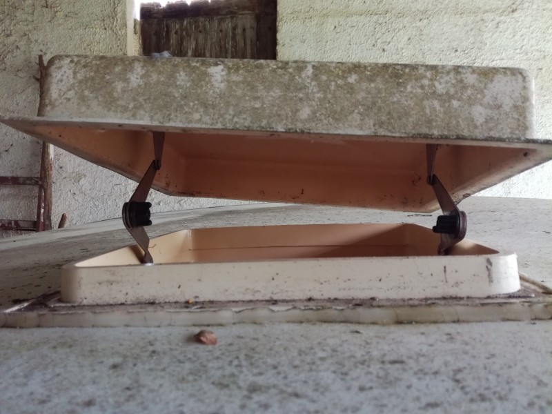

aujourd'hui je viens vers vous concernant le lanterneau.
le plastique est bien vieux mais ce n'est pas le pire. Il s'ouvre lorsque l'on roule !
En plus il y a un joint silicone sur le pourtour donc pas certaine de l'étanchéité dans le temps.
Que me conseillez vous ? le changer ?

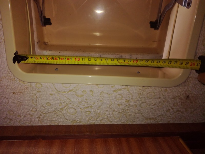

Bonsoir, alors niveau dimension, on est à 28, voir 28,5 à l'intérieur et 35x35 à l'extérieur.
Je joint quelques photos.
Re: lanterneau sur pilote de 76
Message par Menhir22 » 21 mars 2019 07:43
si tu peux,
agrandi à 40 X 40
tu auras plus de choix et avec un capot transparent, opaque c' est à proscrire

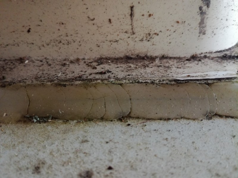

salut
j'ai déja vu plus abimé que ça , il parait encore sauvable .
Il avait visiblement été collé au silicone sauf que ça ne tient pas dans le temps
on trouve encore des modèles anciens chez les accessoiristes , suffit d'aller voir Google
s'il s'ouvre en roulant , les serrages doit etre foutus

Il faut voir si le plastique n'est pas cuit.
Si c'est cuit, il vaut mieux changer.
Sinon, c'est de déposer le lanterneau, d'enlever le vieux joint, gratter le joint restant.
Puis de remettre un nouveau joint et de reposer le lanterneau.

Après quelques années au soleil si le joint a souffert ,le plastique du lanterneau a du souffrir aussi
et il peut-être devenu cassant ,ce qui est un risque pour sa recupération ,car le Sika ça colle fort !
Mais bon comme il ne faut pas d'outillage spécial ,changer un lanterneau
n'est pas ce qu'il y a de plus difficile a faire pour quelqu'un qui bricole un peu
A lui de voir :roll:

les lanterneaux se fixent avec un joint plat et non pas une colle en cartouche
