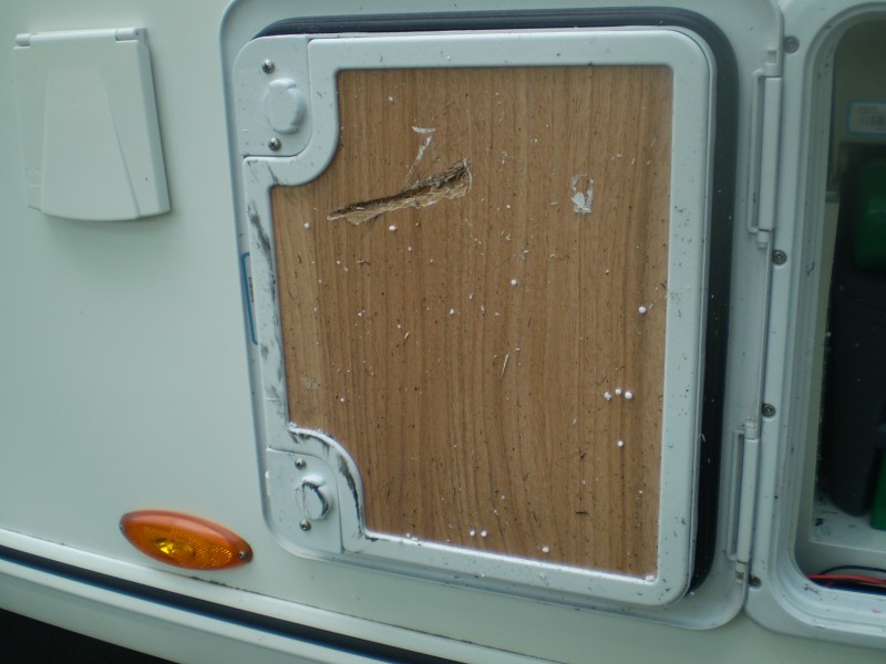

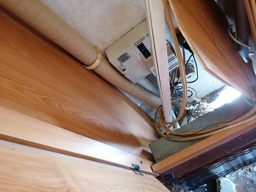

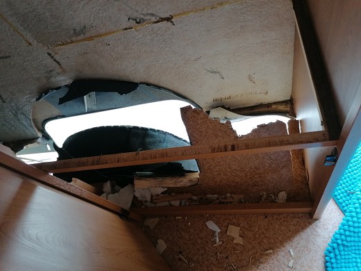

Voilà je suis nouveau sur le fofo et j'ai rencontré un problème assez embêtant ce week end en partant une nuit en camping à mimizan (40)je suis des Landes.
Mon pneu arrière droit à littéralement explosé et as donc arraché le passage de roue en plastique noir mais aussi une partie du plancher qui se situe dans les placards :cry:
Je viens vers vous pour me faire aiguiller vers les réparations que j'effectuerai moi même (je suis carrossier peintre).
J'y ai déjà réfléchi et ce qui m'embête c'est comment faire mon raccord de plancher ainsi que le bois à utiliser pour de plancher sous caravane (contre-plaqué marin ?)
Voilà je vous met quelques photos pour que vous vous rendiez compte des dégâts.
Sa nous est arrivé sur autoroute à 100kmh heuresement aucun accident declanché ni de blessé j'ai réussi à me ranger rapidement sur la BAU.
Merci à tous pour votre aide ===3

Message par Menhir22 » 21 juil. 2019 22:47
plancher :
CP intérieur environ 7 mm, CP extérieur entre 2 à 3 mm,entre les 2 isolant mais CP marine pas obligé mais peinture de protection :mrgreen:
pour le passage de roue, regarde sur les sites de remorque et essaie d' en trouver un en métal, ça protège des dégâts

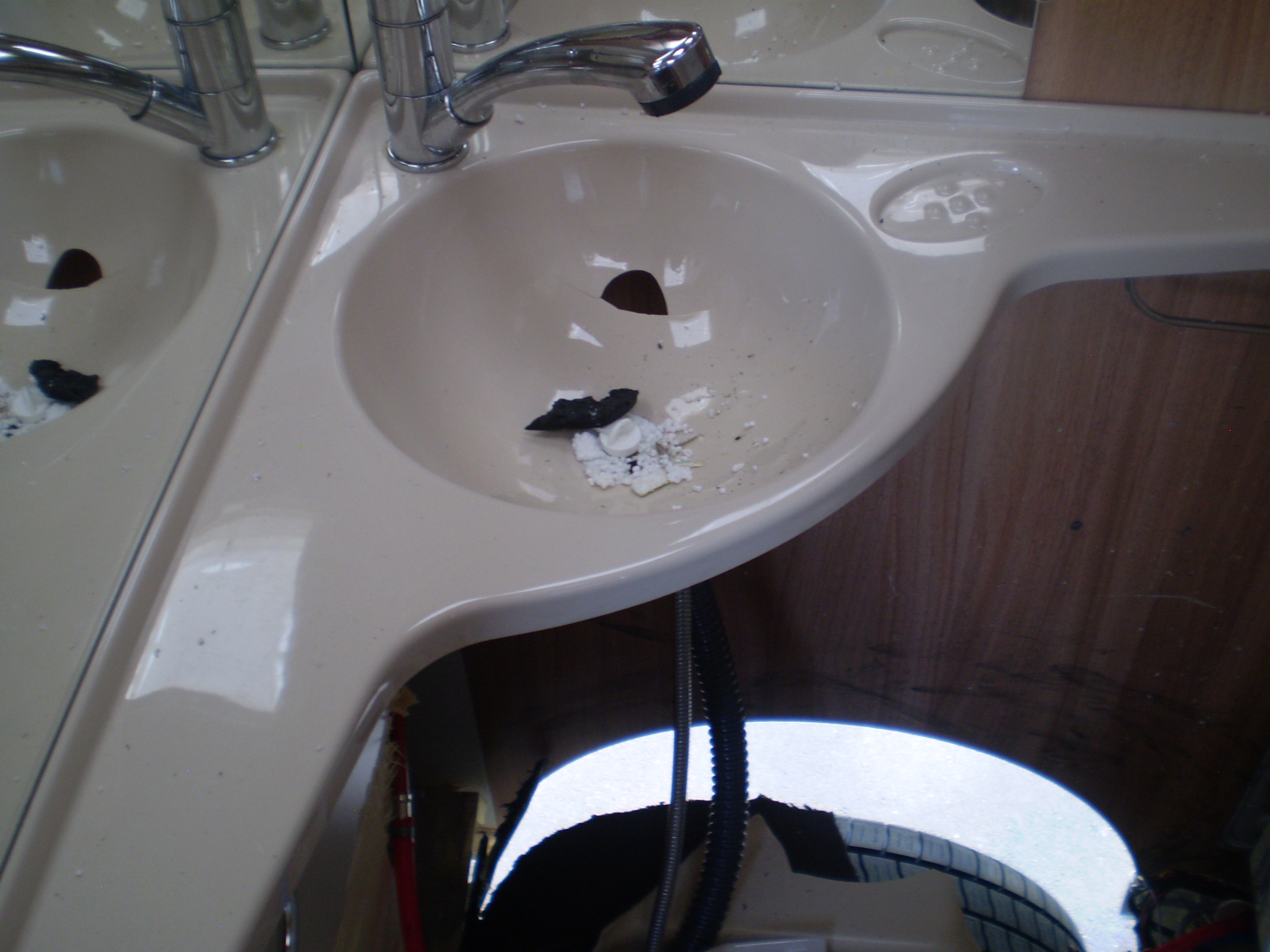

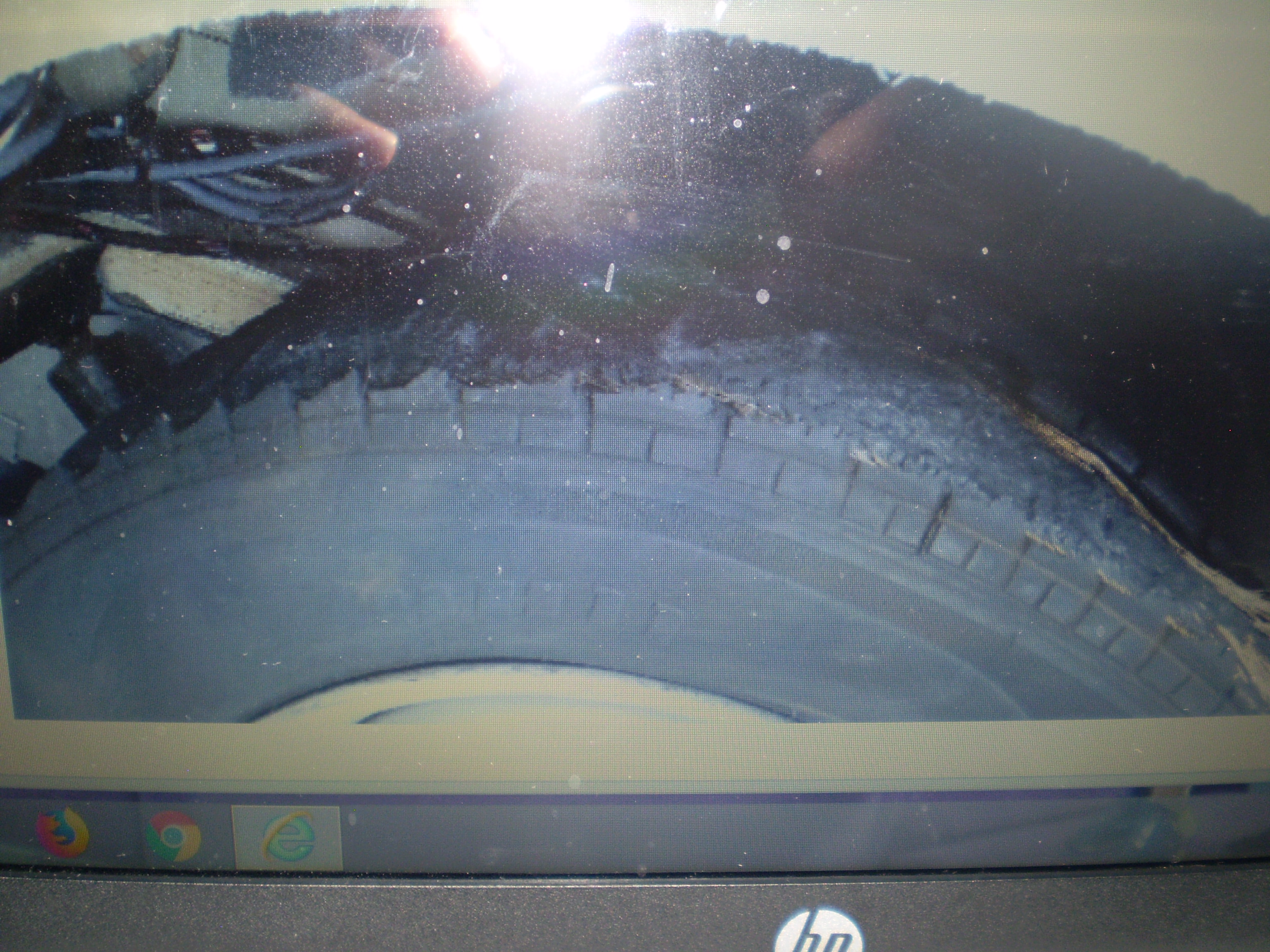

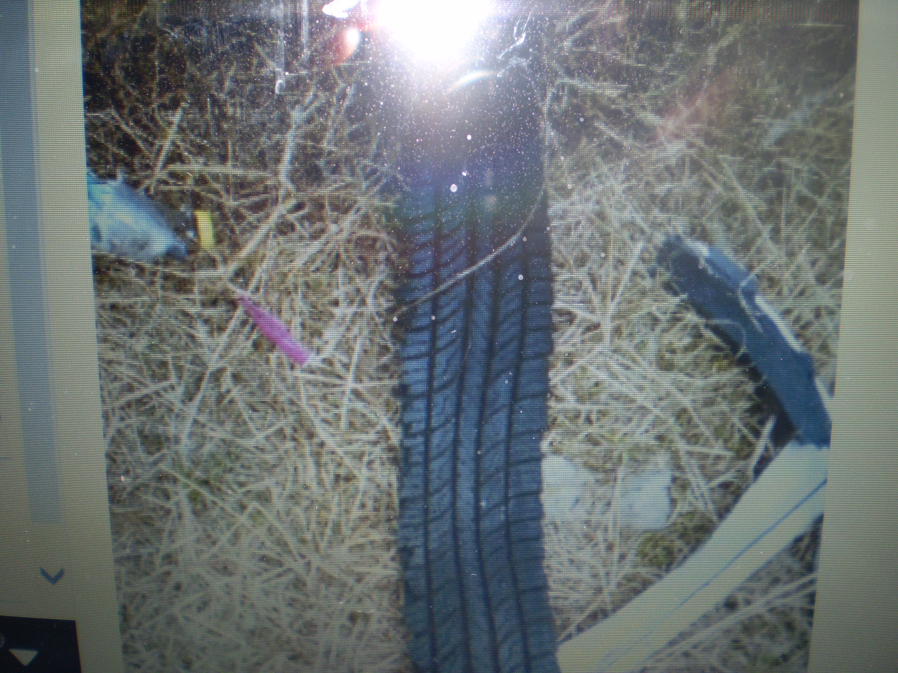

Message par Papy80 » 22 juil. 2019 17:24
Bonjour ! :wink:
:oops: Bin je vois que je ne suis pas seul ! :mrgreen:
J'allais arreter sur une aire de repos ,j'étais a 60/70 kmh
et j'ai du choper un truc dans la roue AR gauche (milieu de route)
la bande de roulement est partie du pneu en détruisant
le garde boue et le coin de plancher
et toute la salle de bain !
le lavabo
l'armoire sous lavabo
la paroi de la penderie /
le WC
le portillon K7
les cables électriques
les canalisations d'eau )
la bavette de caisse AR
et l'enjoliveur de garde-boue !

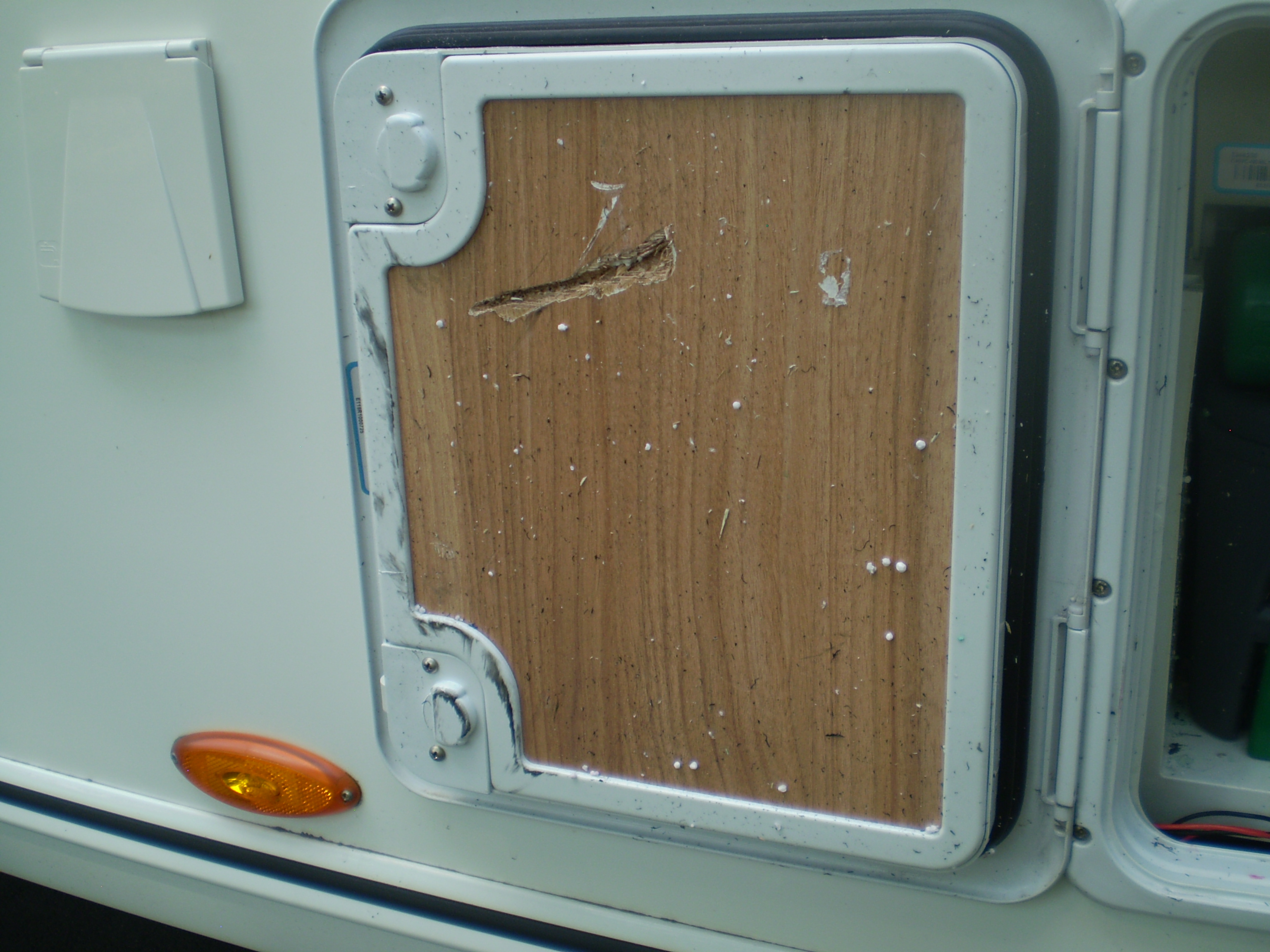

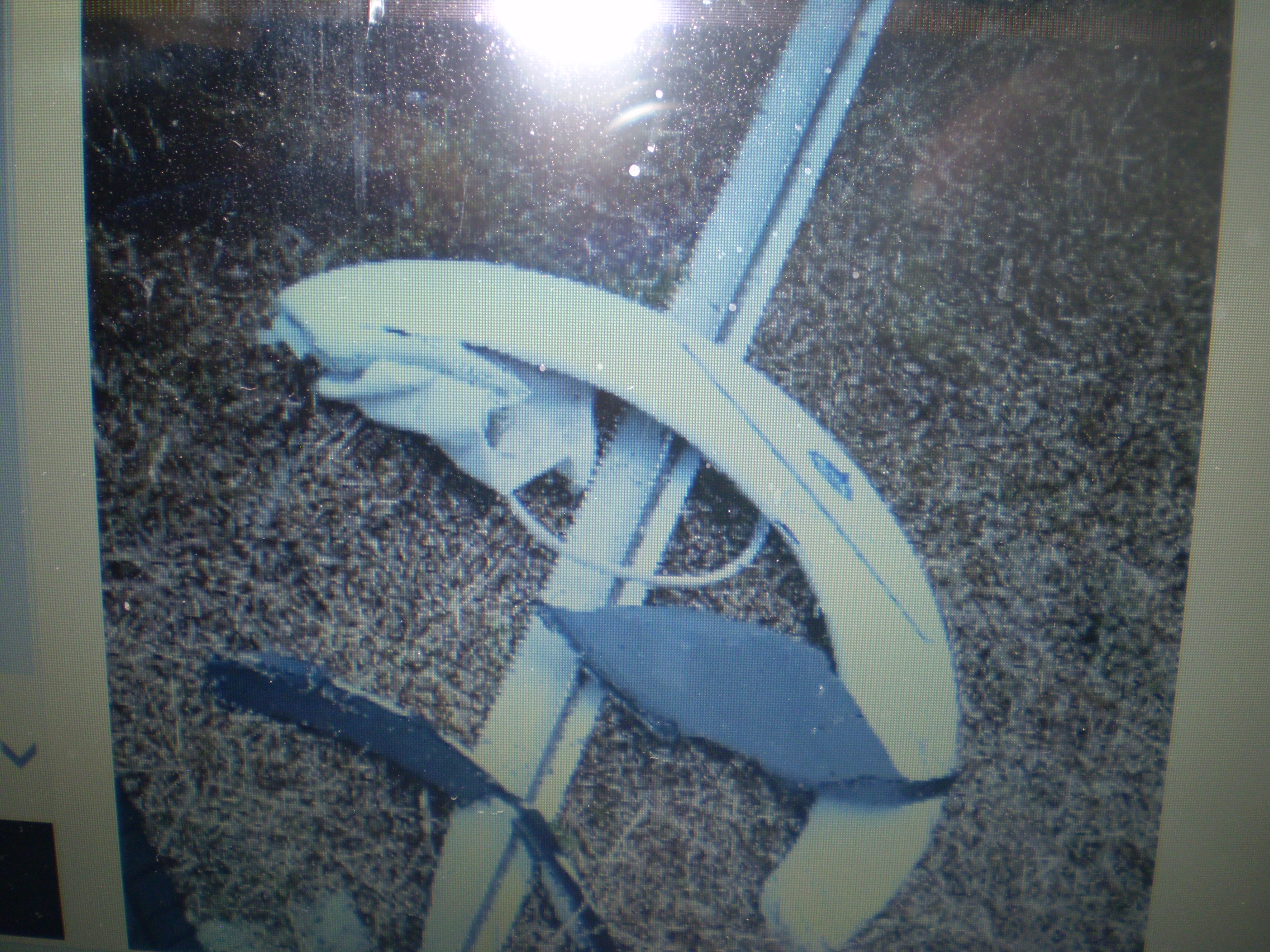

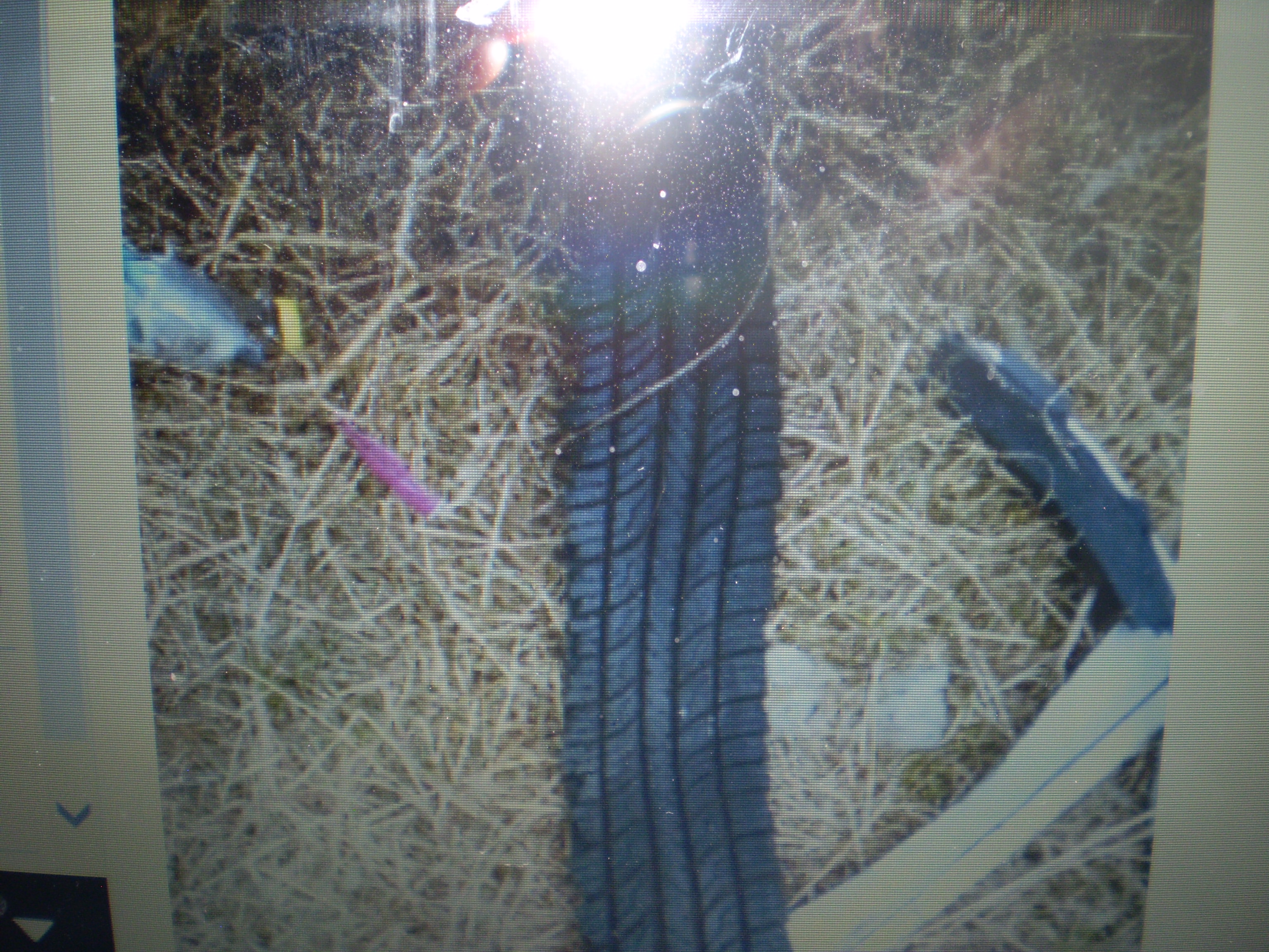

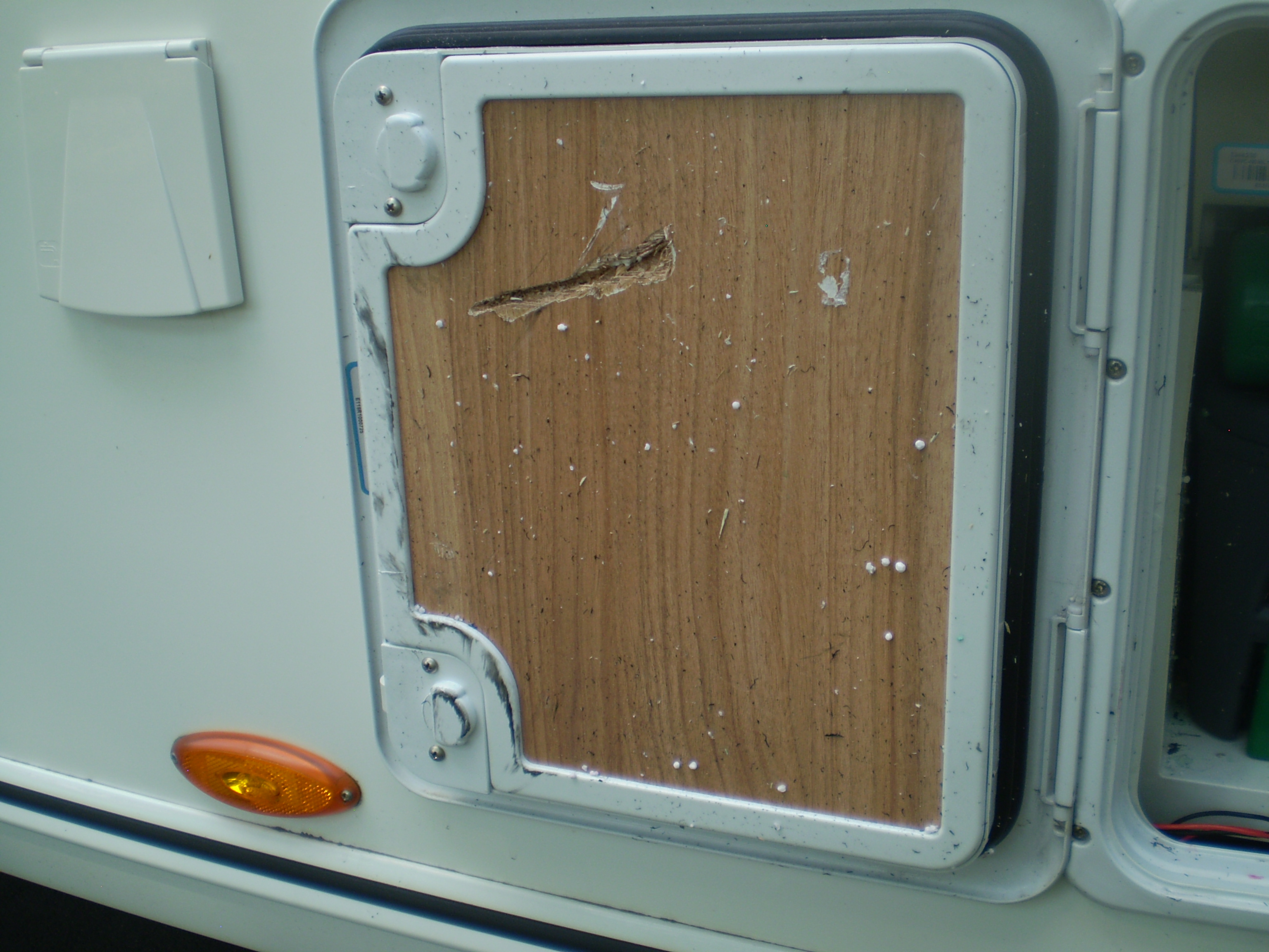

Je vous mettrais des photos du désastre ===7
:oops: donc appel dépannage sur l'autoroute pris en charge par l'assurance
et après montage de deux pneus neufs retour a la maison et dépôt chez mon concessionnaire! :x
L'expert est passé ,la caravane doit etre réparable ,mais j'attend quand même le verdict ! :roll:
Ce mauvais coup avalé , je vous ferais un récit de l'aventure pour l'aller et aussi le retour ! :mrgreen:

Message par Papy80 » 23 juil. 2019 09:58
:oops: Bin !non pas de surcharge et pneus de 4 ans peu kilométré 4 a 5000 km
qui sauf au camping ne sont jamais posés sur le sol ! :oops:
L'expert a accepter les réparations ,les pièces sont commandées
maintenant avec les congés de la concession et des fournisseurs au mieux démarrage des réparations en Septembre
Je suis assuré en <<tous risques >> avec une franchise de 190 € !
Excusez moi pour la qualité des photos ,j'ai du les reprendre sur un écran ! :lol:
Re: Éclatement pneus - - >dégât passage de roue

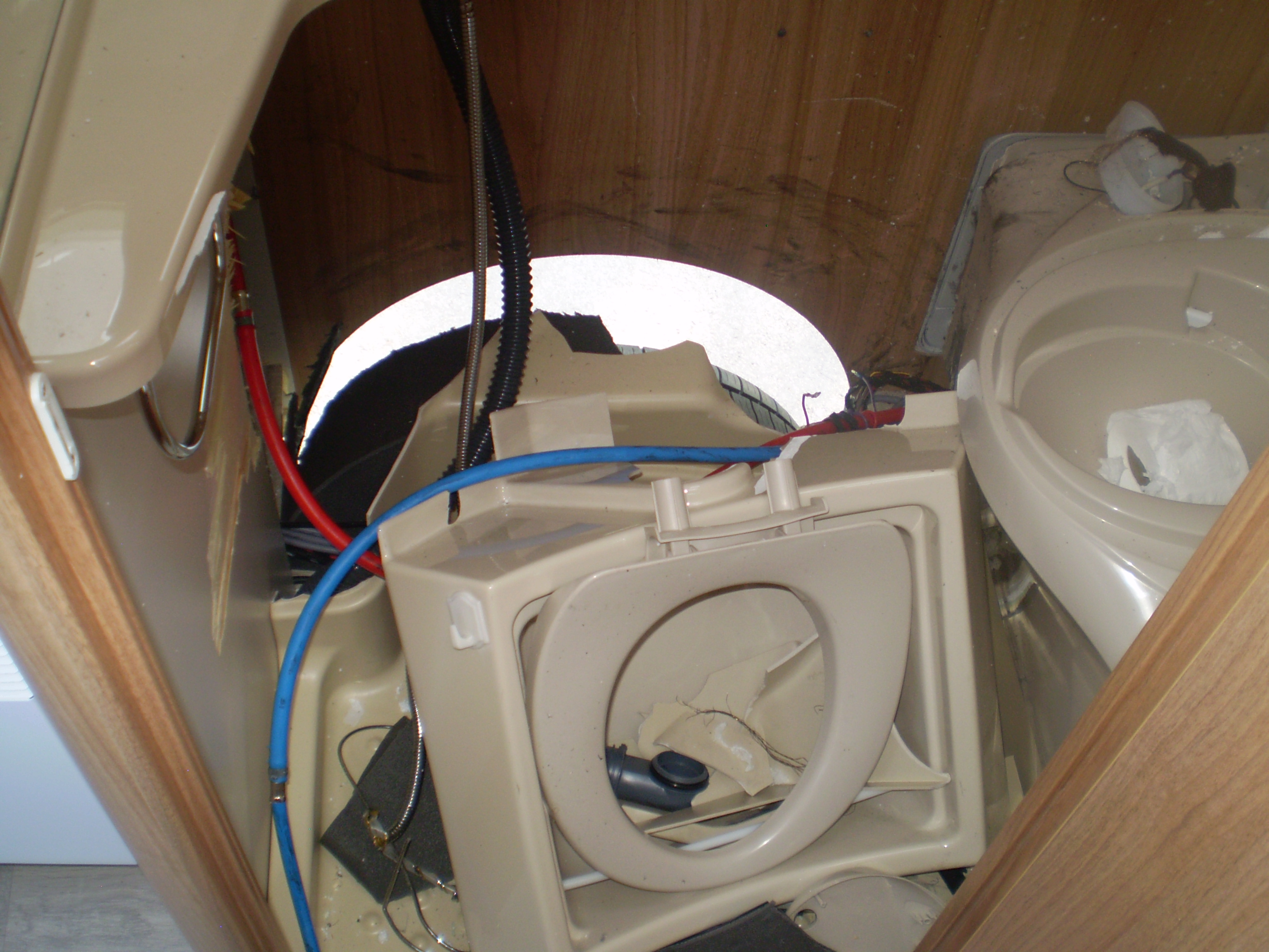

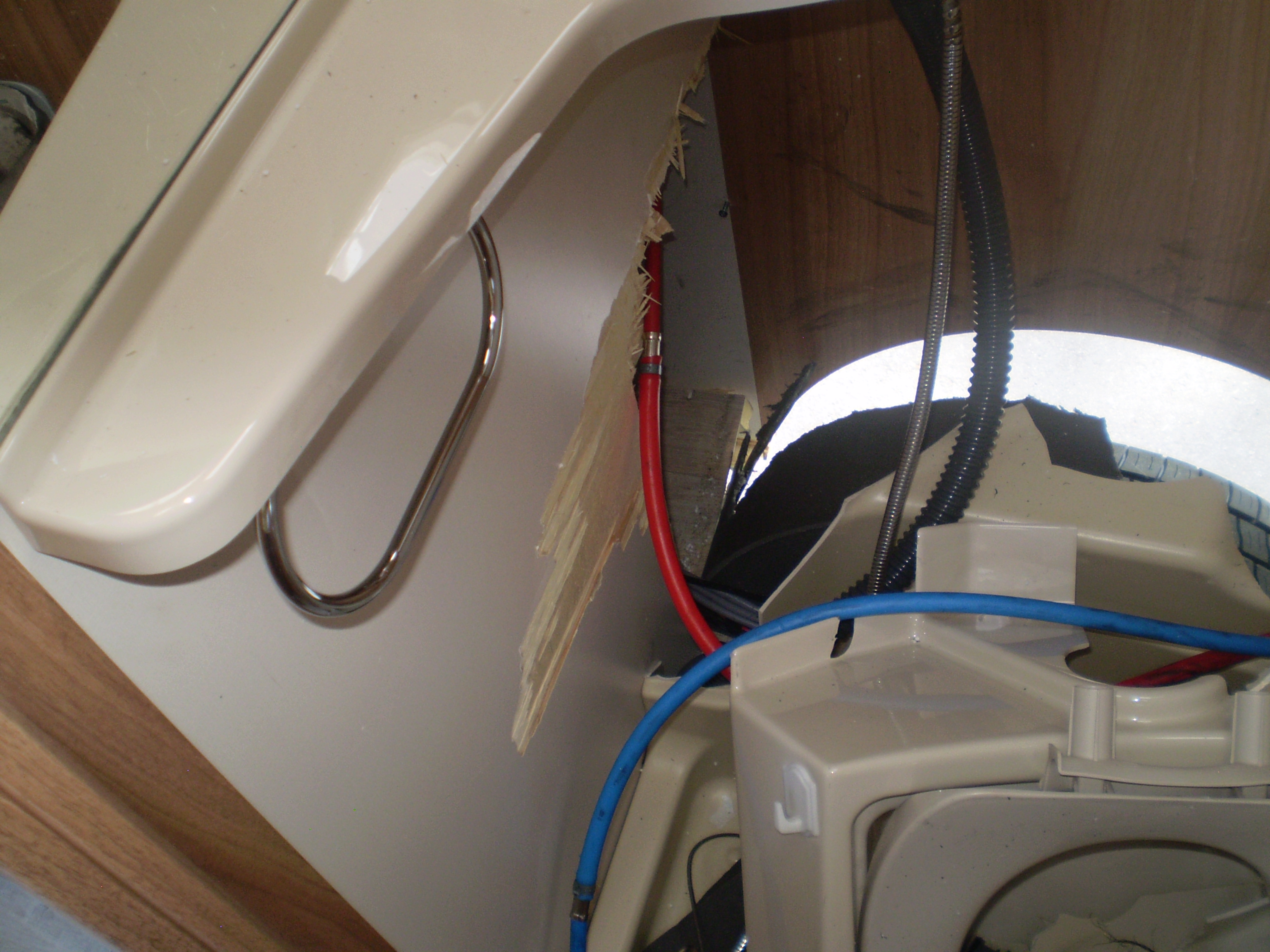

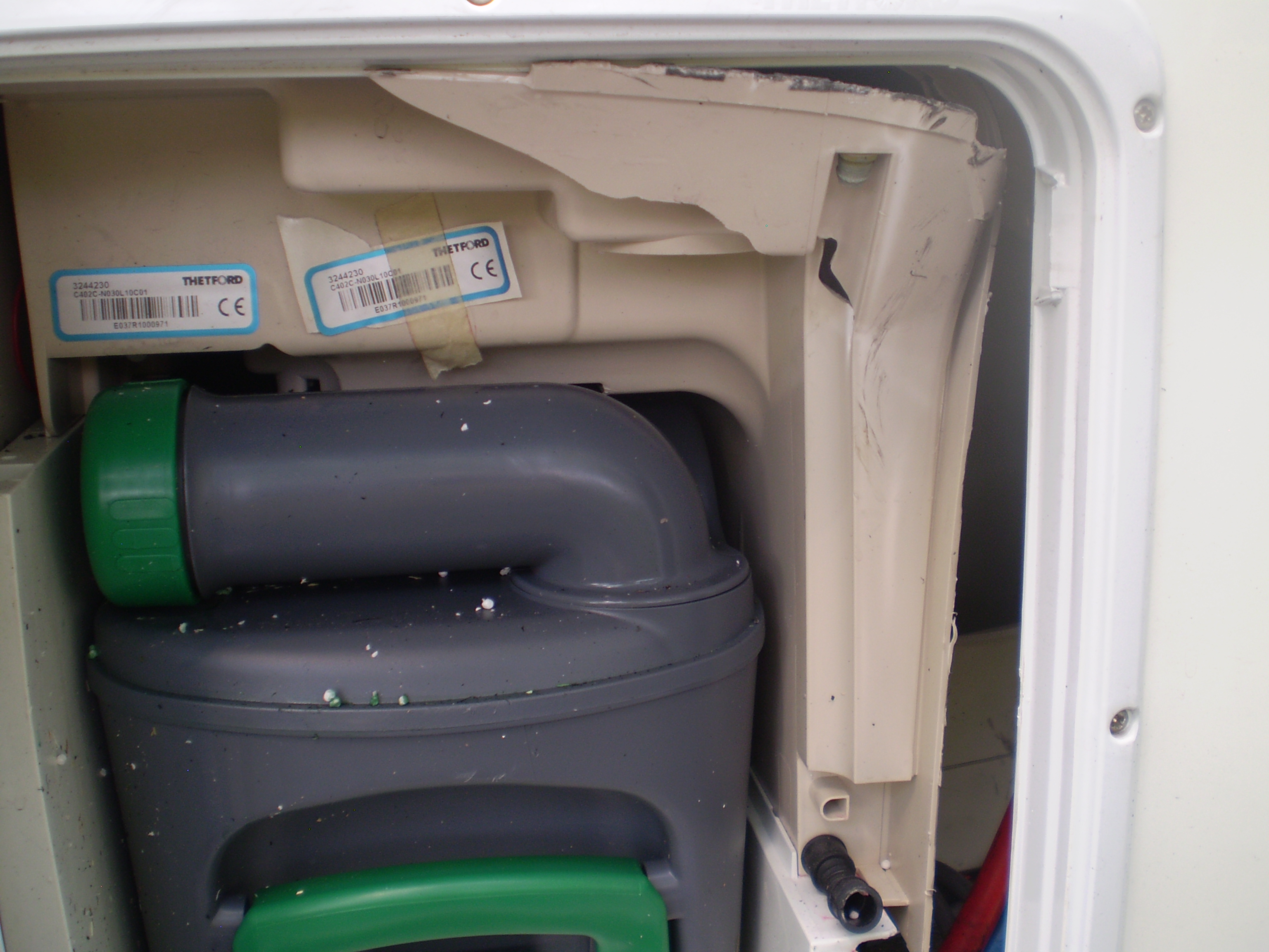

Message par Papy80 » 23 juil. 2019 10:32
:mrgreen: Et voici l'étendue des dégâts a l'intérieur ! ===8
40 ans de caravaning et toujours précautionneux avec le matériel et les pneus pour voir ça ! ===7
ça refroidi un peu les ardeurs ,je vous jure ! :oops:
