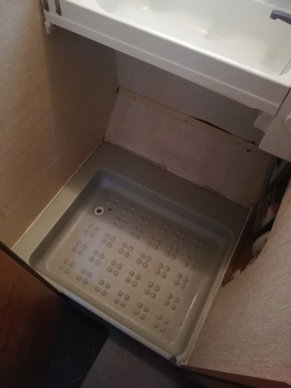

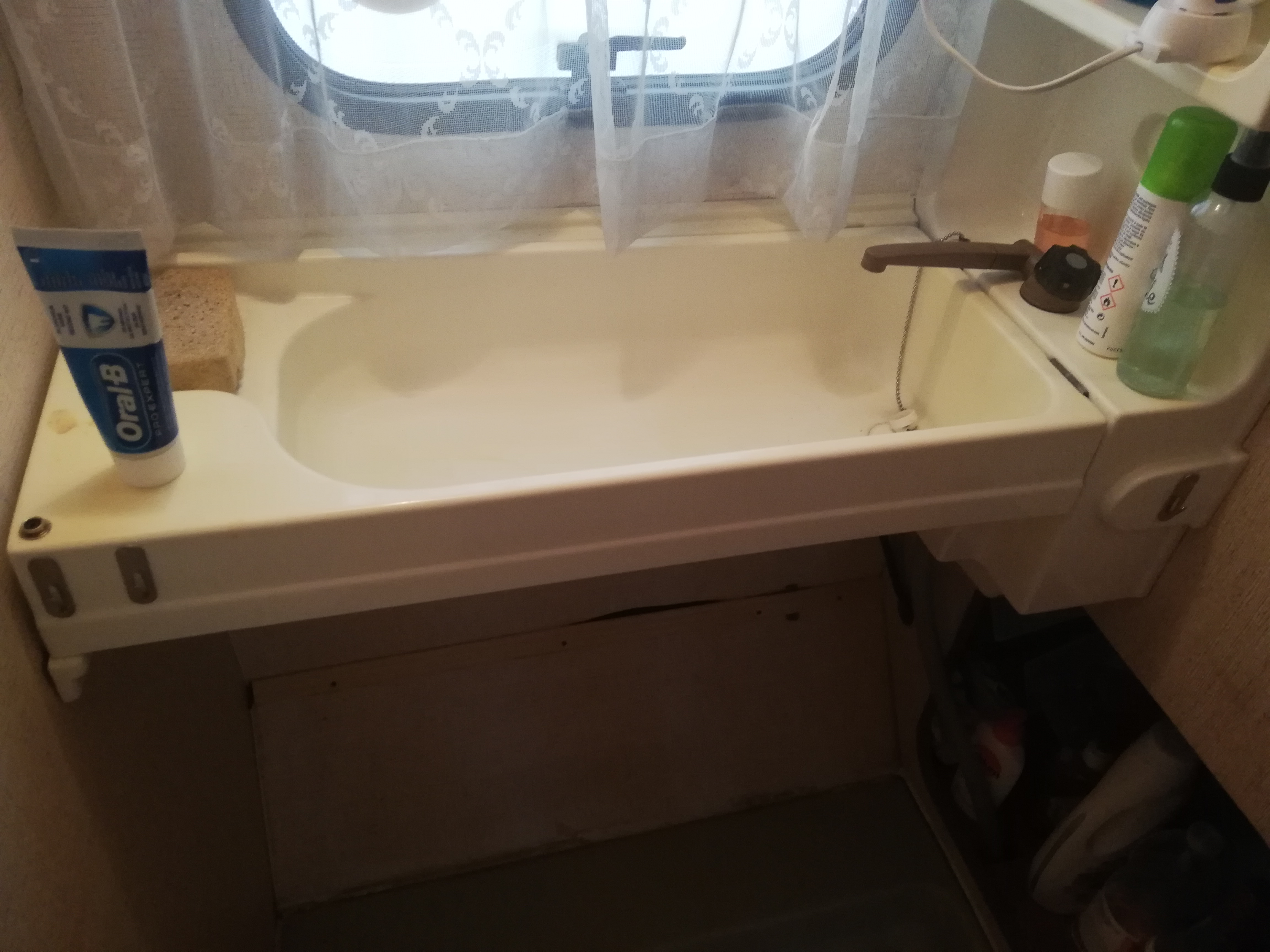

Nous souhaiterions pour la première fois utiliser la douche de notre caravane. Ce qui est étonnant c'est que bien qu'il y ait un receveur il n'y a pas de de douchette, seulement un robinet au lavabo.
Bref, on utilisera pour le moment des bouteilles d'eau. En revanche sur la partie basse, c'est pas très beau. Le bois a pourri, les joints sont morts etc... Je voudrais poser un film qui rendrait tout ceci étanche, sans entreprendre de travail de fond.

Ce que tu a n est pas un bac de douche mais un bac de propreté.

Confirmation ...c'est un bac de propreté pas un receveur de douche.Cordialement.

Sur mon ancienne Burstner city de 1986, la douchette etait en fait le robinet du lavabo que tu tirer
Aurais tu une photo plus explicite?

Voici 2 photos. Je peux désolidariser le côté mousseur de la "douchette" de façon à ce qu'il devienne une mini pomme (de douche) dans la main. En revanche il faudrait y brancher un tuyau, et celui qui l'alimente côté "lavabo" est inaccessible.

Il faut absolument étancher l'ensemble , Coller un revêtement étancher les angles.
Quelle production d'eau chaude avez vous ?
Attention aux robinetteries avec flexible incorporé qui font double fonctions , lavabo et douche . L'eau coule le long du flexible et après le long de la tuyauterie .
Bonjour les dégâts ?....
Ce n'est pas infaisable , je l'ai fait , ou plutôt amélioré et nous prenons nos douches dans la caravane . Le problème c'est l'étanchéité .
