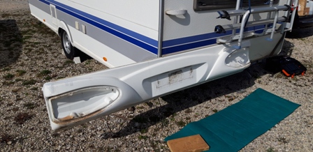

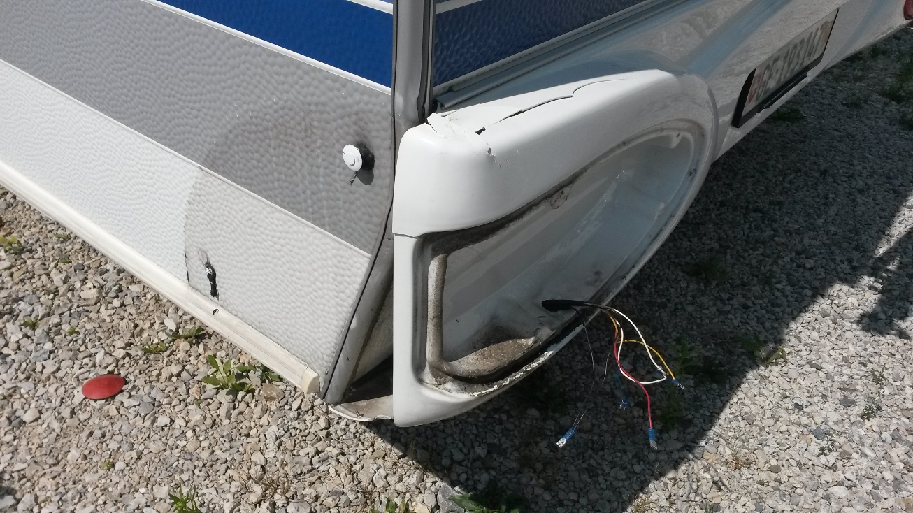

Bonjour, je dois réparer mon pare-choc cassé, et pour cela, je dois le démonter.
Auriez-vous des conseils pour le démontage avant que j'attaque "à l'aveugle"?
Je sais que je vais devoir enlever les deux "triangles" aux extrémités.

Bonjour ! :wink:
Sous toute reserve je ne connais pas bien Hobby ! :wink:
Ne serait-il pas fixé par des vis sous la caravane ???
car apparemment en haut il semble glissé ou enclenché dans le rail en alu au dessus !

Salut Papy, oui, peut-être. Vu la température, je ne suis pas encore allé pour me coucher en dessous :D
J'ai juste lancé la question en attendant. Si ça se trouve, qqun connaitra bien la matière et me donnera des indications, avant que je commence.

voir aussi derrière la plaque d'immatriculation

J'ai enlevé le parechoc. Aucune difficulté. Il faut enlever les vis en bas et sur le côté, puis le glisser latéralement.
