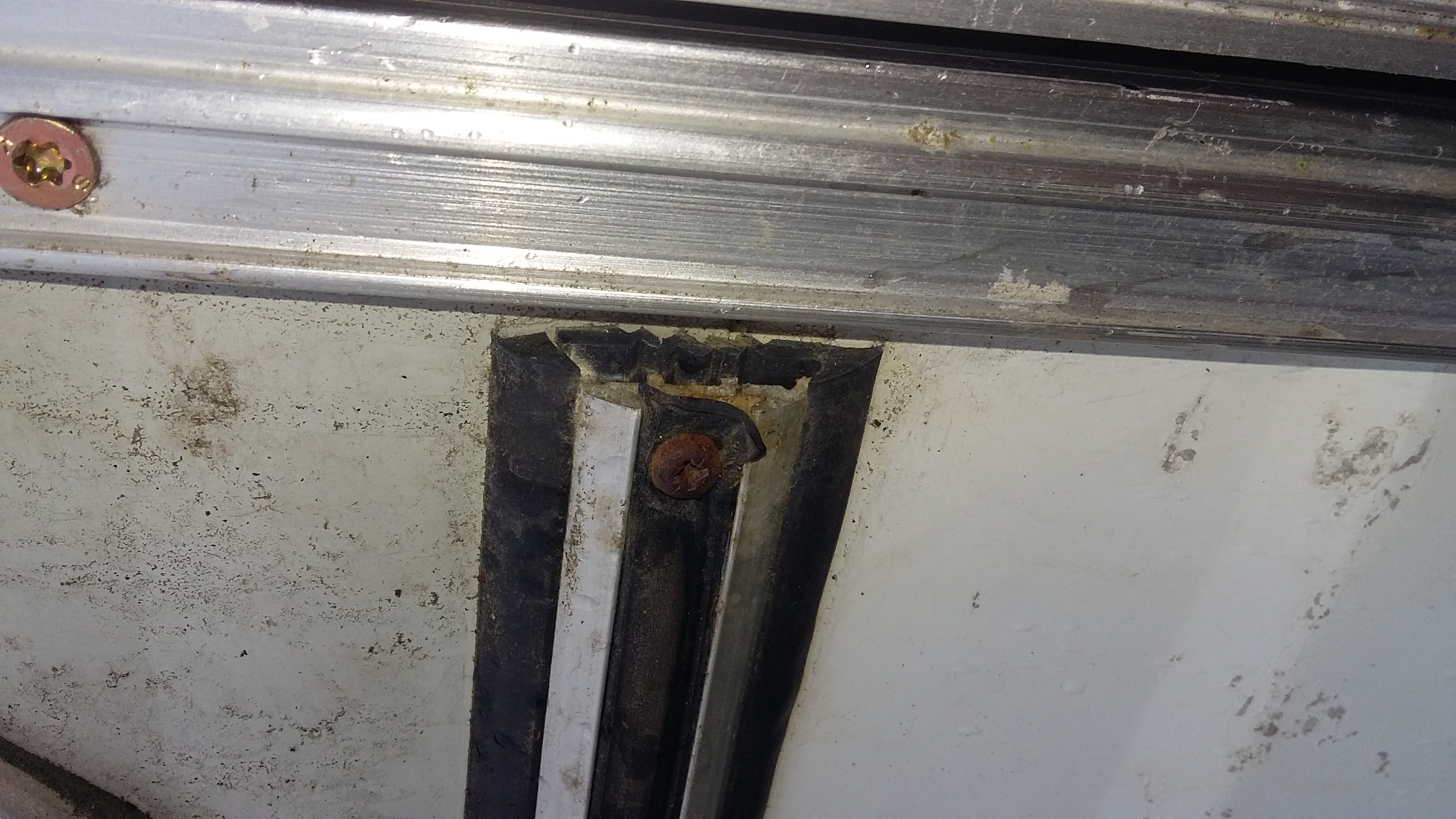

c est pas ça sur la digue... c est un joint catchouc avec une forme de U un peu. non ?
Messages : 7474
Re: étanchéité digue 390 lp
Message par blancoco » 28 mars 2022 10:42
Met une photo stp

Message par Jpbrzh » 30 mars 2022 12:48
wistiti
Messages : 7474
Message par blancoco » 30 mars 2022 13:01
Le butyl c'est bon tiens vu en 25m
https://www.amazon.fr/butyle-d%C3%A9tan ... B00YOY3B90
Par contre la vis a gauche est pas d'origine, quitte à refaire = vis inox, j'ai commencé l'été dernier.
Quand tu remets une vis tu peux mettre une pointe de sika.

Message par Jpbrzh » 31 mars 2022 20:39
ah oui, tu parlais de refaire en butyl... je croyais que tu disais que d origine c etait butyl.
La vis, oui, c est moi qui l ai ajoutée, car j ai refais les tasseaux, derriere. ça puait encore la mort, alors j ai deposé le Cp un peu partout... que de mauvaises surprises. j ai pas mal de boulot du coup.je me tâtais a remplir le rail au mastic pu et le lisser. idem pour le rail alu, le coller au PU et faire un beau joint de congé.
