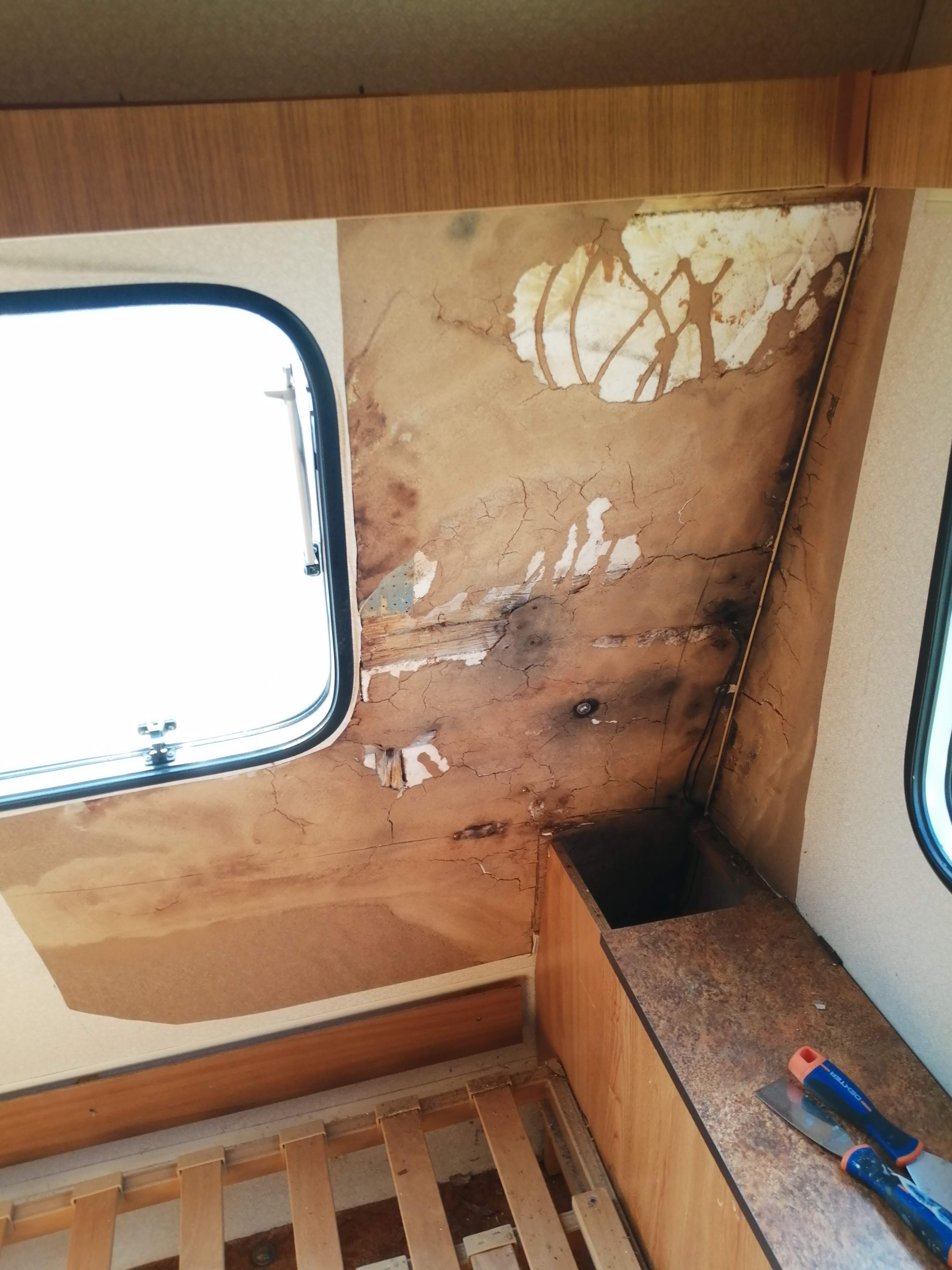

Ma vieille burstner club 420 de 1986 a décidé de me donné un peu de travail avant le départ début juillet

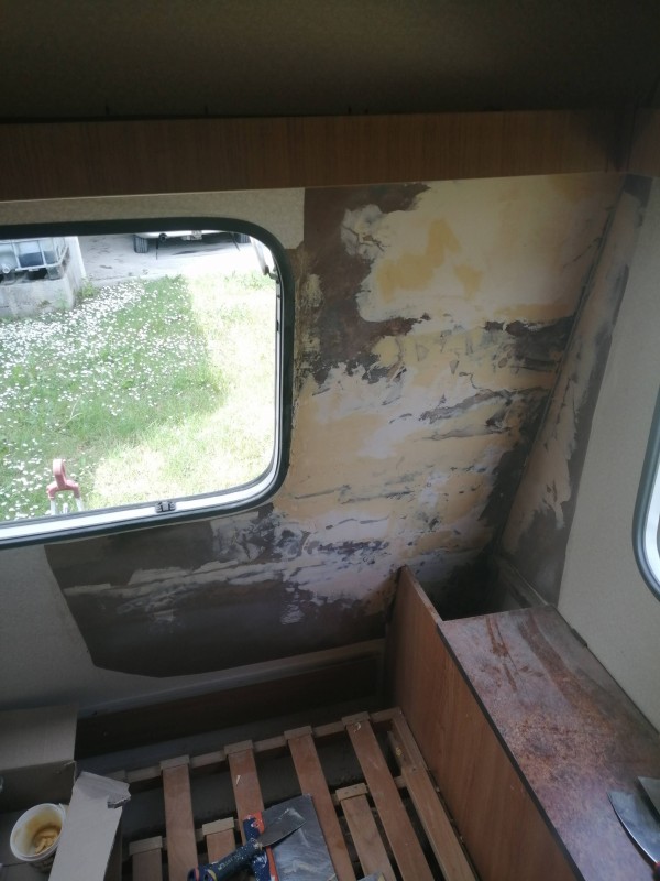

J'ai découvert hier un champignon et du papier peint décollé
je regarde ça de plus près
Constatation :
  • le mur est un peu mou
  • le papier peint se décolle
  • le mur et mouillé et noir par endroit
Action :
  • je décide de tout décoller, jusqu'à retrouvé un mur sains

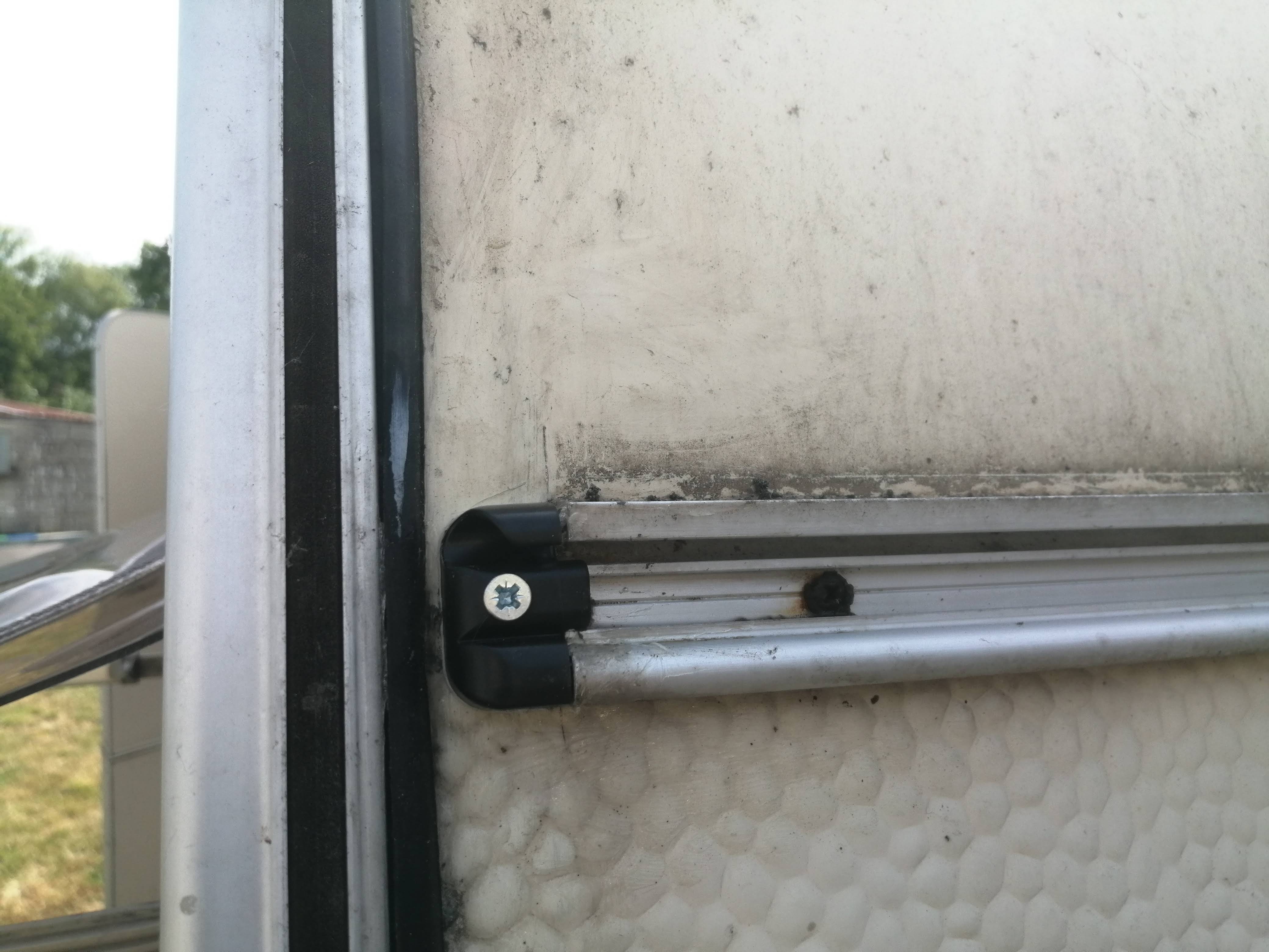

  • Je pense avoir trouvé la fuite
On voit bien aucun mastic en dessous de la vis, et l'endroit correspond au point haut de la tache d'humidité sur les parois intérieur

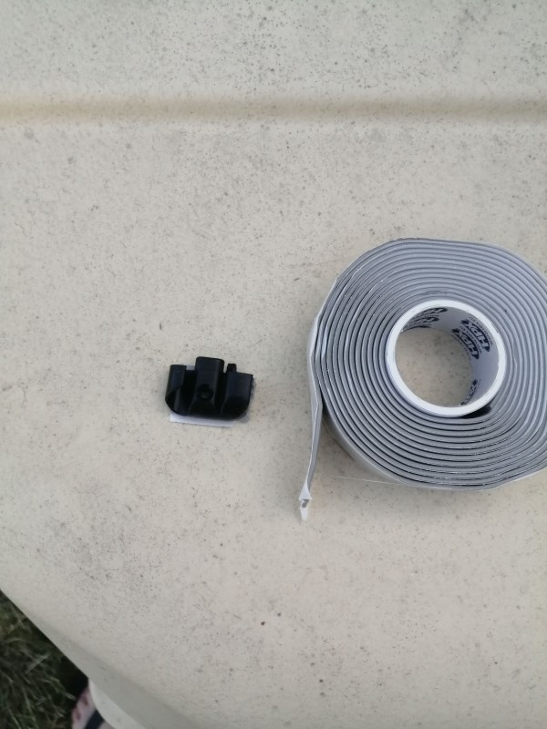

Je rebouche le troue avec du mastic, je changerais la pièce en plastic plus tard
  • J'applique un fongicide en 3 couches
  • Je laisse séché
en séchant le bois a craqué à quelque endroit
Action prévu :
  • je pense gratter tous ce qui est abimé sur le mur
  • réparer avec une patte à bois.
le bois est vraiment très fin et on ne trouve pas en magasin de bricolage du bois avec une épaisseur inférieur à 3 mm je vais mesurer cette après midi mais sa me parait plus fin.
Question :
  • Est ce que la patte à vois ça le fait pour reboucher les troues et réparer les endroits abimés ?
  • comment est fixé le bois des murs (Collé) ?
  • Je part dans quelque semaine je pense juste peindre pour cet été, est ce que cela empêchera l'humidité de sortir du mur s'il en reste ?
  • Après les vacances de cet été, je vais surement remettre du papier peint. Est ce un papier peint spécial ? avec une colle spécial ? ou on fait comme à la maison ?
Merci de m'avoir lu jusque la
je suis à l'écoute des conseils pour bien rénover cette endroit
ma caravane est vieille, mes enfants grandissent, dans quelque année j'en aurais plus l'utilité, donc je l'entretien mais je ne met pas des milliers d'euros.

L'idéal aurait été de changer ce panneau, c'est fixé sur des tasseaux, j'aurai aussi changé l'isolant qui a du prendre un coup, quand tu dis mastic, pas du silicone mais du type sikaflex...

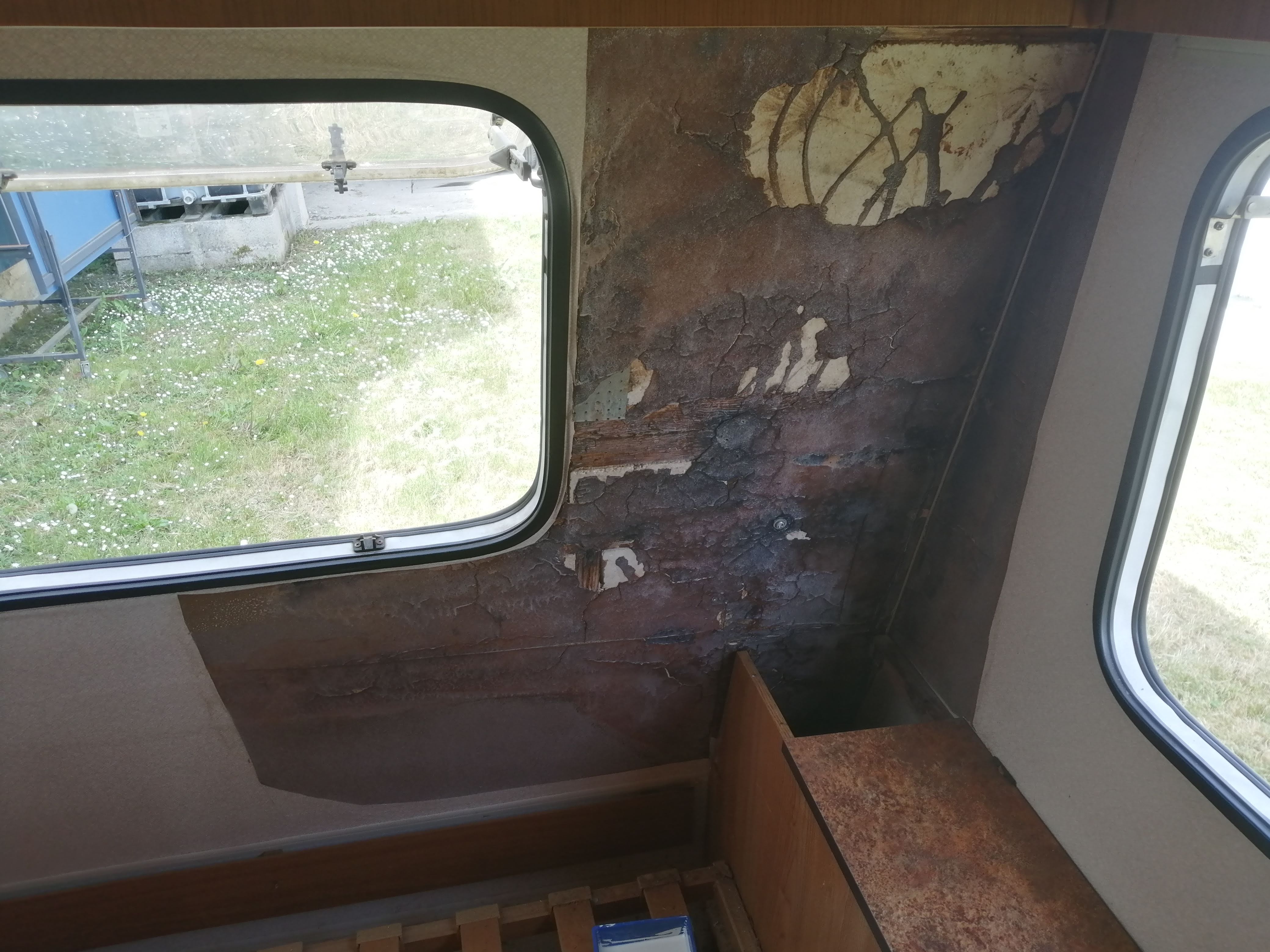

Oui je me doute que l'idéal est de changer le panneau et aussi l'isolant mais je part dans quelque semaine avec donc pas trop de temp.
J'ai mis un mastic blanc sdb dans le troue et un mastic de piscine sika sur l'extérieur, j'ai pris se que j'avais en dans mon sotck le temp de commander du Butyl et les embouts de profil

Silicone de sdb faudra changer c'est pas bon résiste pas aux uv, sikaflex pro 11 fc ou équivalent. Provisoirement oui pour pâte à bois peinture bois, sinon tu peux mettre du targol..
Les tasseaux ont probablement besoin d'être changés eux aussi : à vérifier après avoir enlevé le contreplaqué de 3mm.

le contreplaqué fait 1mm c'est plus une feuille de bois, l'isolant n'a pas bougé, j'ai un tasseau un peu moue en surface je vais y mettre un durcisseur à bois.
Je ne connais pas mais c'est prévu pour du bois qui à pris l'humidité et qui est devenu moue.

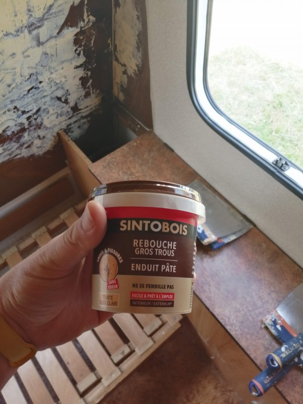

J'ai ma commande qui arrive cette semaine :
Durcisseur pour Bois
patte à bois
Embouts de Profil charnière
et du butyl pour refaire l'étanchéité

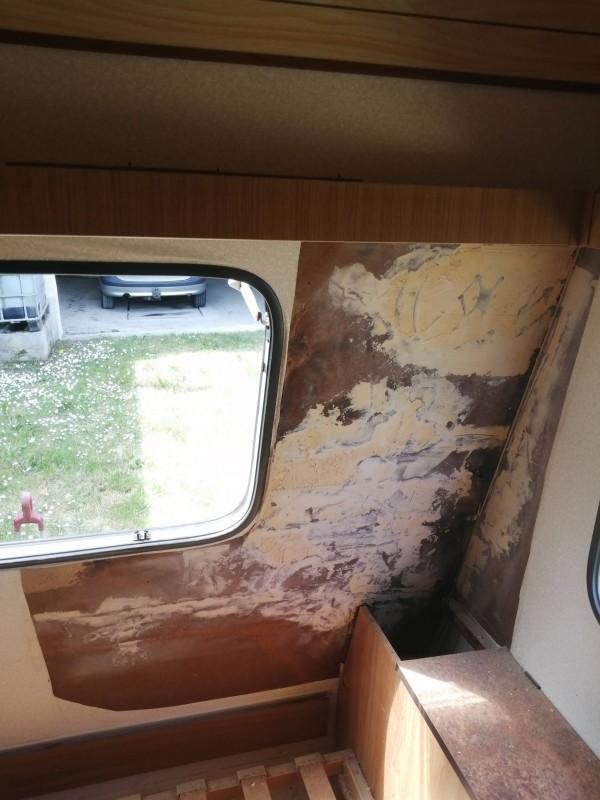

c'est le weekend on travail un peu sur la caravane
avec le beau temps tout est bien sec, j'ai gratté tous ce qui été friable.
J'ai appliqué un durcisseur à bois, spécial bois abimé par l'humidité.
J'ai changé les extrémités du profil par où il y a eu l'infiltration d'eau avec du mastic butyl pour l'étanchéité.
Plus qu'a attendre 12h de séchage et voir demain le résultat.
si tous se passe bien, j'applique la pate à bois demain.
Sec et firable

La patte à bois est vraiment pas mal
elle s'applique comme de l'enduit
par contre 500g est vraiment trop juste
je viens d'en recommander 1kg

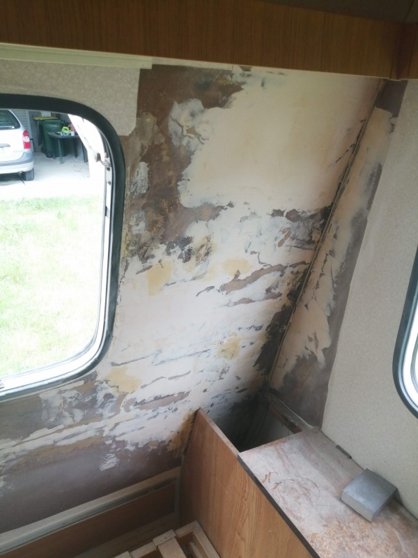

qui dit weekend dit travaux dans la caravane
après quelques couches d'enduits pate à bois et de ponçage le résultat est pas mal
au visuel plutôt bien au toucher ce n'est pas parfait
au moins elle ne prend plus l'eau
